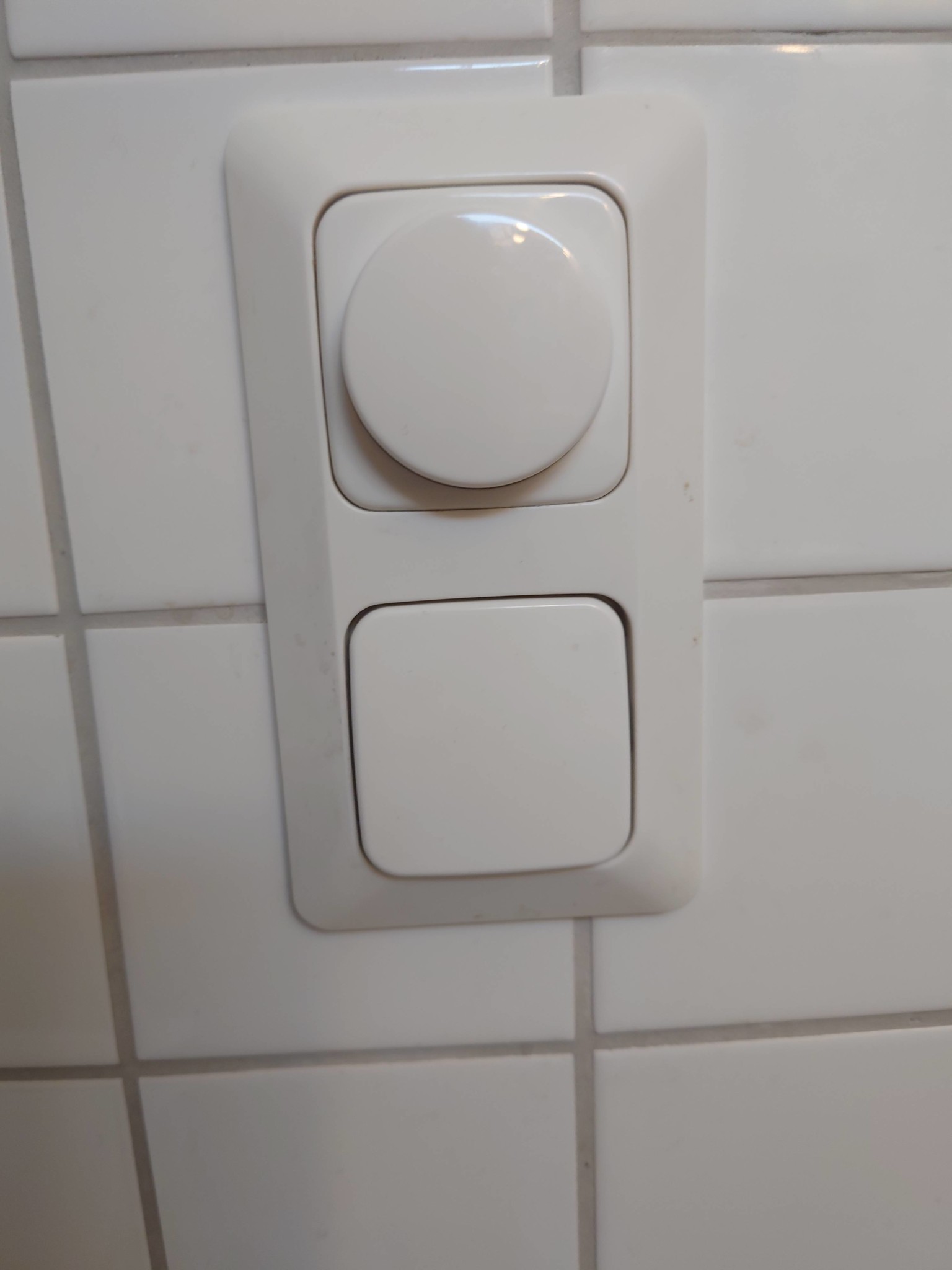

är hemma hos päronen över julen och de har i princip bekymmer med alla sina strömbrytarknappar att dom glappar när knappen sitter på.

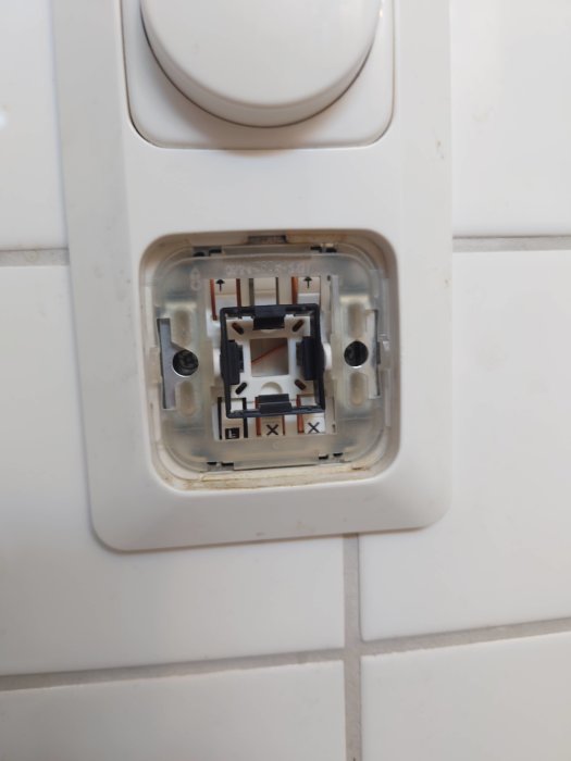

Vid ett normalt påslag tänder dom inte lamporna utan man måste nästan slå på dem med lite kraft för att ibland få igång lamporna. När jag lossar plastknappen och testar brytaren så fungerar den utan problem. Jag hittar egentligen inget slitage på plastknappen.
Finns det något man kan göra för att se till att dom kopplar bättre? Tänker om det går att ta loss brytaren och bända upp någon anslutningsdel som slitits ner lite med tiden?
Huset är ändå bara från 2003 och mer än hälften av alla brytare visar samma problem. Nedan är bilder på typen av brytare med och utan knapp.

Är det där verkligen Elkobrytare?
Antagligen så tar någon del i när knappen sitter där. Kanske den genomskinliga delen?

Ramen sitter antagligen för högt, så knappen inte kan röra sig fritt, eller den genomskinliga kåpan (som jag aldrig sett på en Elko, men är ju glad amatör) som @Tompafix föreslår.

Du har rätt. Kom ihåg fel. Det är Ensto/ABB Jussi.

Det är kanske den genomskinliga delen som är ivägen på något sätt. Men det är konstigt att det uppstår från ingenstans.
Får väl peta lite på det och se om det kan ta i någonstans. Känslan är att knappen rör sig fritt i förhållande till den yttre ramen.

Sitter brytarna med klor i dosan så kan de ju tryckas inåt i dosan efterhand som man banka på knappen, då förvärras ett sådant här problem sannolikt. Eller har hela dosan rört sig i väggskivan och hamnat längre in i förhållande till ramen/skyddskåpan.

Är inte den där plasten/silikonet ett tillbehör som gör att man får IP44-klassning på brytaren? Det ska inte behövas i ett badrum som jag förstår det. Prova att ta bort packningen och se hur det funkar.
