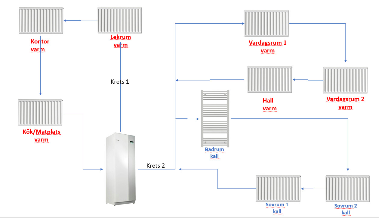

Jag har ett återkommande problem med mitt värmesystem (bergvärmepump från Nibe) i ett äldre hus.
Det finns två krets med vattenburna element. En går till lekrumet, kontor och kök, och en till vardagsummet, hall, sovrum och badrum. Jag har inget problem med de element i röd stil men får inte de i blå stil att bli varm. Eller hellre sagt, jag fick de varm förra år men nu är de kalla igen. Det är alltså ett återkommande problem inför varje vinter.
Den här gången försökte jag stänga av krets 1 så att all vatten gå till krets 2. Någonstans (jag vet inte var) måste krets 2 delas upp då elementen in vardagsrum och hallen är alltid varm. Jag har nu försökt följande steg:
- Stängde av krets 1 så all varmvatten gå till krets 2
- Försökte sänka element i vardagsrum och hallen
- Kollade alla ventil så att de inte fastade
- Luftade alla element
Inget hjälpte. Jag kollade även radiatorkoppeln i sovrummet och att den är helt öppet nere. ( https://www.hornbach.se/p/danfoss-radiatorkoppel-ra-k-vb-4817790/5223206/). Vet inte det kan vara ett problem?
Då jag har fått det att funka innan, kan det vara att det finns luft någonstans i den kalla kretsen? Alltså inte i själva elementen men i rören? Och hur ska jag i så fall göra för att få ut det?
Alla förslag välkomna!!
  • Schematisk bild av värmesystem med två vattenkretsar; Krets 1: lekrum, kontor, kök (varma); Krets 2: vardagsrum, hall (varma), sovrum, badrum (kalla).

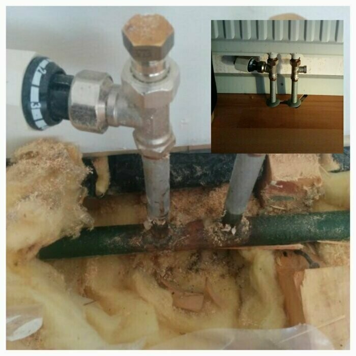

Är det enrörssystem eller tvårörsystem?
Hur ser radiatoranslutningarna ut?
Hur ser anslutningen till handdukstorken ut?
Jag misstänker att det är enrörssystem och att det är ett tvårörskoppel till handdukstorken.
Prova att vrida upp termostaten på handdukstorken till max.

Det är ett tvårörsystem från vad jag kan bedömma. Dvs. om jag stänger av en av elementen eg. i vardagsrummet, blir det andra inte kallt.
Jag har nya radiatiorer på de flesta ställen med en Danfoss radiatorkoppel som den här. https://www.hornbach.se/p/danfoss-radiatorkoppel-ra-k-vb-4817790/5223206/
För handdukstorken har jag ett etthålsventil från Nordhem som är helt öppet.
För ett år sedan tömde jag handdukstorken och fyllde på med vatten igen då jag hade samma problem som nu. Och då började den plötslig blir varm, inklusive de andra två elementen i sovrummen.
Först tänkte jag att det har fastnad något då vattnet som kom ut var helt svart med en del grejer i, men ju tycker jag att det har mer med flödet att göra och att vattnet inte lyckas tas sig igenom handdukstorken och till de andra radiatorerna.

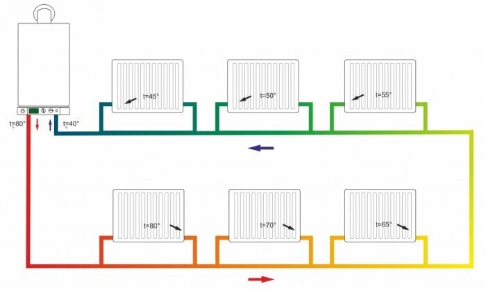

I ett enrörsystem så är det en bypass i radiatorkopplet som gör att vattnet passerar fastän ventilen till radiatorn är stängd.
Schematisk illustration av ett enrörsystem med radiatorer och temperaturangivelser längs rören, visar värmeflödet genom systemet.
Här är en schematisk bild på hur enrörsystem fungerar.

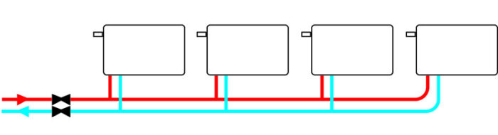

Här är schematisk bild på tvårörsystem

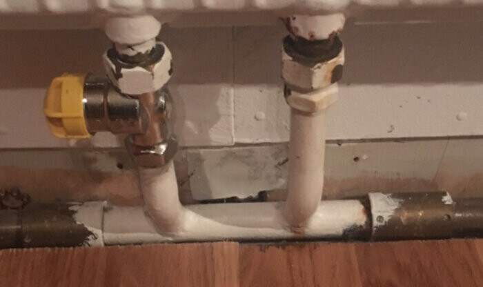

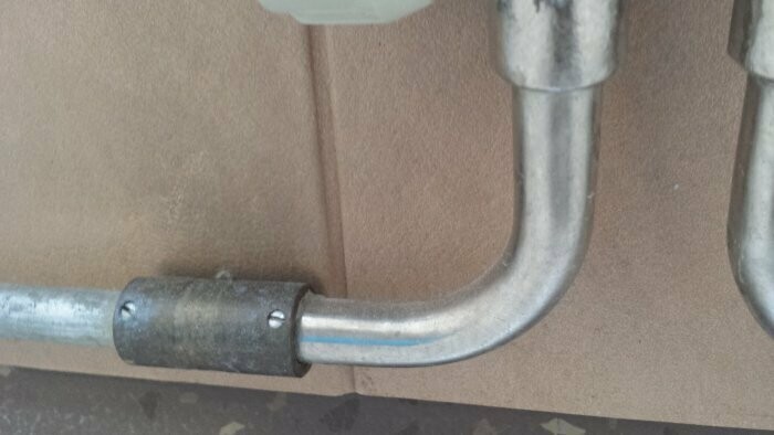

Här kommer några bilder från verkligheten:
VVS-installation med rör och kopplingar under radiator, visar olika strypningsalternativ i ett enrörsystem eller tvårörssystem.
Radiatorkoppel med kopparrör och ventil, visar enrörs- och tvårörssystem med extern bypass och isolering.
Bägge dessa har fast extern strypning/bypass.

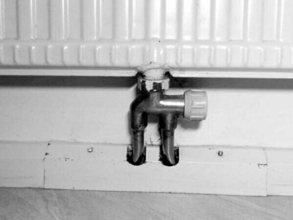

Radiatorkoppel med ventiler och rör i metallanslutning i ett badrum, eventuellt för ett- eller tvårörsystem.
Denna kan vara tvårörskoppel, ettrörskoppel eller omställbart 1-/2-rörskoppel. Ettrörskopplet och omställbara kopplet vid ettrörsinställning har intern justerbar bypass.

Du har en/flera tvårörsradiatorkoppel på enrörsslingan/-slingorna istället för bara enrörskoppel.
För det du beskriver är nämligen typiska symtom på det problemet.

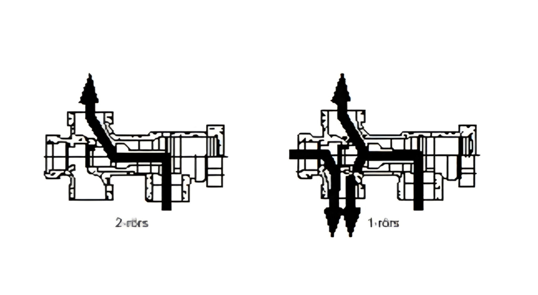

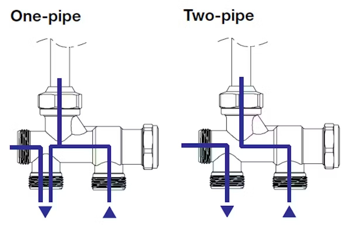

Ta och titta på dessa två bilder, där den övre är schematisk och den undre är mer hur det ser ut inuti kopplet.
Schematisk illustration av flödet i ett ett- och tvårörskoppel för radiatorer, visas i ett tvärsnitt med pilar för riktning.
Schematisk jämförelse av 2-rörs och 1-rörs radiatorkoppel, med flödesvägar markerade.
Har du ett tvårörskoppel på en enrörsslinga så kommer allt vatten att gå genom radiatorn om termostatventilen är öppen, men om termostatventilen är stängd så kommer det inte gå något vatten alls i enrörsslingan utan alla radiatorer blir kalla.
Schematisk bild av radiatorkoppel och kopplingsschema för tvårörs- och enrörsslinga med markerade flödesriktningar och komponenter.
Tack för denna förklaringen! Men så att jag förstär rätt, kan jag inte ställa in kopplingen (alltså nedre delen) igenom att skruva in eller ut ventilen med en insexnyckel? På bilden ser det ut som om jag skruva in ventilen helt går allt vatten igenom elementet (förutsatt att thermostatventilen är öppet). Och om jag skruva ut ventilen helt går vattnet förbi elementet? Frågan är då om jag behöver ställa om alla element som har med denna tvårörskopplingen (5 total) så att en del vattnet går förbi elementet?
Det finns separat enrörskoppel.
Det finns separat tvårörskoppel.
Det finns omställbara 1-/2-vägskoppel.
Alltså om du kan ställa om kopplet från tvårörs till enrörs beror på om det är omställbara koppel eller inte. Man måste veta tillverkare och modell för att kolla up det.
