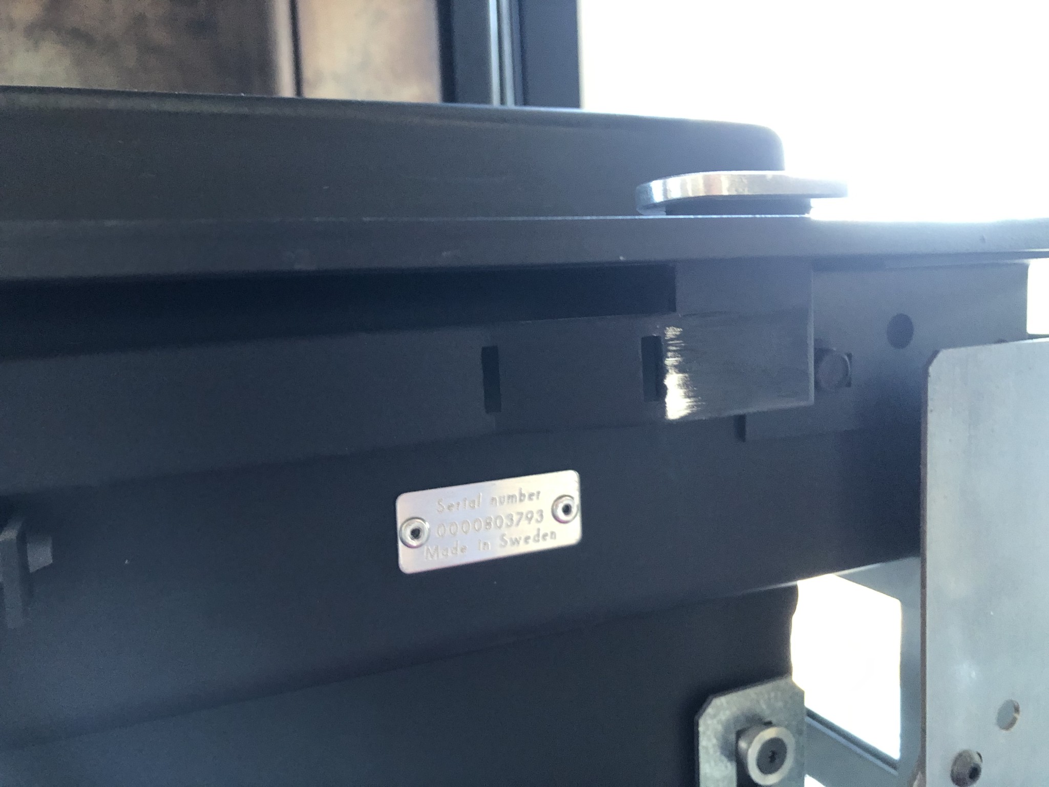

Tvisten gäller inte bara att det läcker in rök, en rad andra ytterligare saker varav vissa inte tas upp i artikeln. T.ex. behövde man använda våld för att rubba tilluftsspjället. Det visade senare att de nedre cementblocken hade tryckts upp mot spjället vid installationen. Just spjällfelet är nu åtgärdat men inte av butiken utan av en annan installatör.

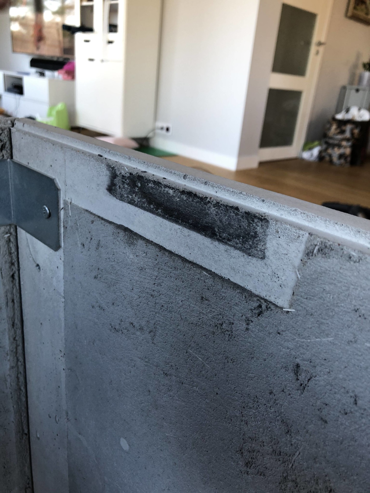

Här kommer bilder där du kan se hur färg skrapats från insatsen till betongen:

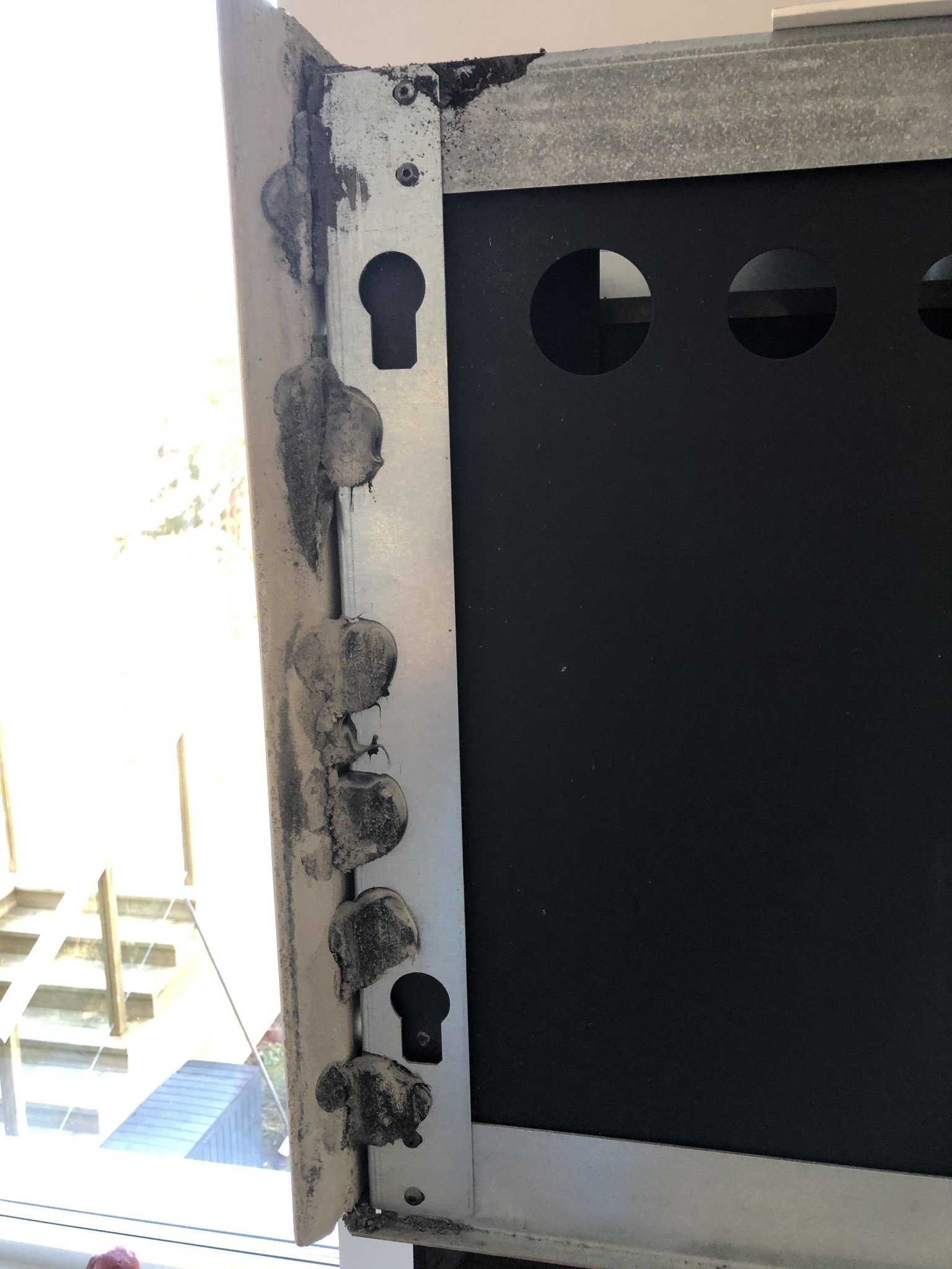

Att butiken ska ha försökt justera de övre cementblocken efter att jag reklamerade stämmer inte, de var fastlimmade så det gick inte. När jag tids nog hittade en fackman att försöka fixa alla problemen var det ett hästjobb att få loss blocken och det gick inte att få loss dem utan att skador uppstod.
Här kommer en bild på hur de helt onödigt limmat installationen. Blocken ska bara hängas på omramningen. Installationsanvisningen har en bild om att man kan lägga akryl i skarven om man avser att måla blocken (vilket jag inte ville göra). Det ska isf göras utifrån och inte baktill som det är gjort här. Limningen är verkligen helt onödig, saknar ord kring varför de limmade baktill på det där viset, finns ingen anledning.
