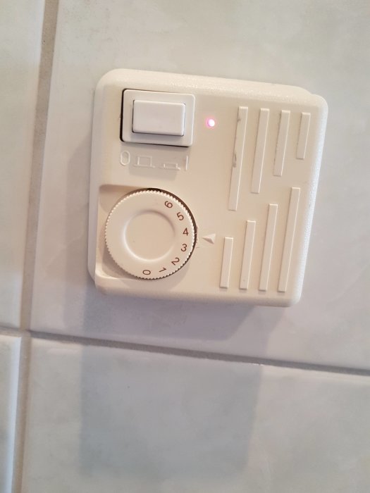

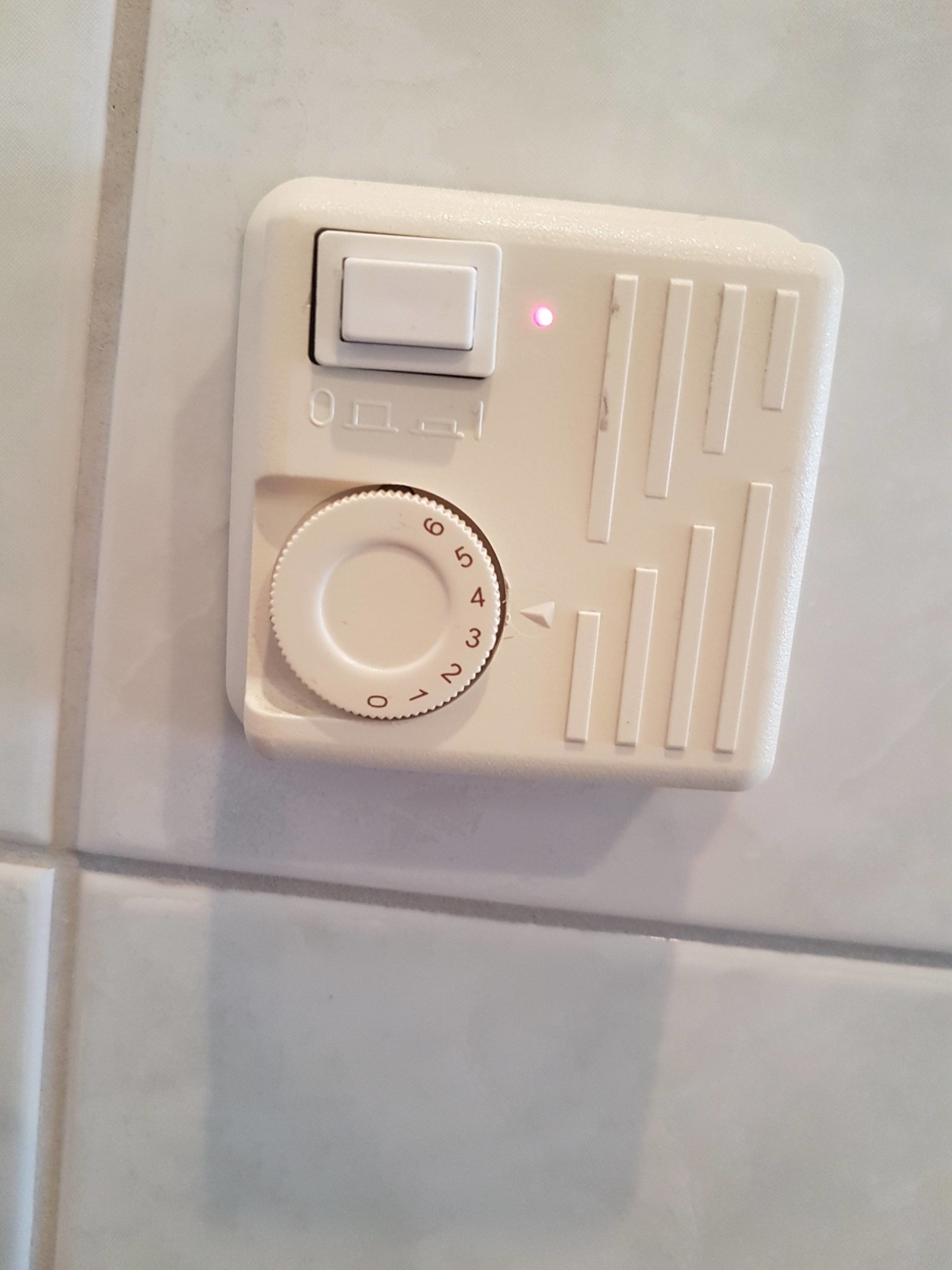

golvvärmen i badrum har plötsligt lagt av. lampan på termostaten indikerar att värmen är på men golvet blir inte varmt. Har testat alla lägen på termostaten samt kontrollerat att säkringen är OK.
lyckas inte öppna upp locket till termostaten (osäker på hur mycket våld som är lämpligt.
Dessvärre finns det ingen dokumentation på installationen och hittar inget namn på termostaten (Se bild). Hur går jag vidare?
  • Termostat för golvvärme med indikatorlampa som lyser, temperaturknapp och på-av-växel på kakelvägg.
Kontakta en elektriker som kan mäta upp om det går ut spänning till värmekabeln samt mäta dess resistans. Även kolla resistansen på temperaturgivaren. Sitter det ingen skylt om el-golvvärme vid el-centralen?
