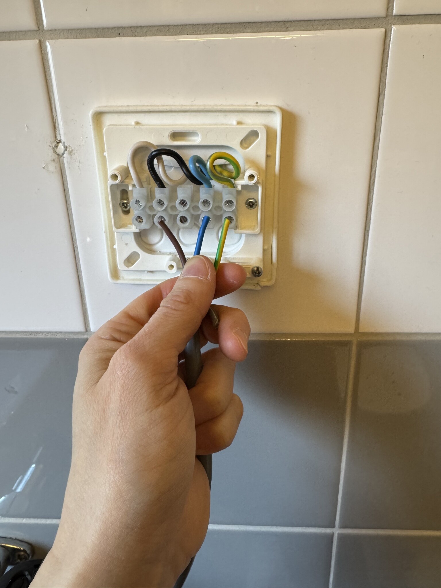

Ska koppla in tvättmaskinen men såg att det också finns en vit sladd? Kan man koppla enligt bilden?
  • Hand håller elkablar vid en väggkontakt med vita, svarta, blå, gröna och gula ledningar, redo för att koppla tvättmaskin.

Att fastansluta tex en tvättmaskin är egentligen ett jobb för elektriker, krävs egentligen auktorisation.
Det gäller att mäta för att veta vad som är vad.
Arbetshypotes:
Grå (vit) och svart tråd bör var sin fas, det kvittar vilken som väljs, blå bör vara neutralledare, gulgrön bör vara skyddsjord.
Hur är det med dragavlastningen?
Hur utförs den?

Tack för hjälp . Fick hjälp av en elektriker på jobbet 🙂
