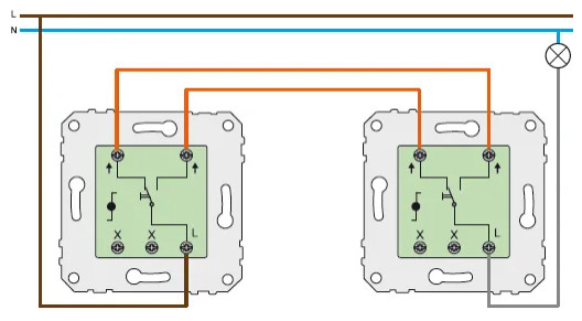

En tilläggsfråga ; Om jag till ovan lampa vill ha två strömbrytare dras det då (från lampdosan) fasledare och tändtråd till vardera strömbrytare. Plus då eventuell neutral- och skyddsledare?
Jag vill även "trycka" lite på det Bo skriver, inte minst angående isolationsmätning, den är av yttersta vikt efter trådbyte i plåtrören, det är lätt att skada trådarnas isolering då det ofta finns vassa kanter i rörskavarna och därmed göra hela anläggningen livsfarlig.
