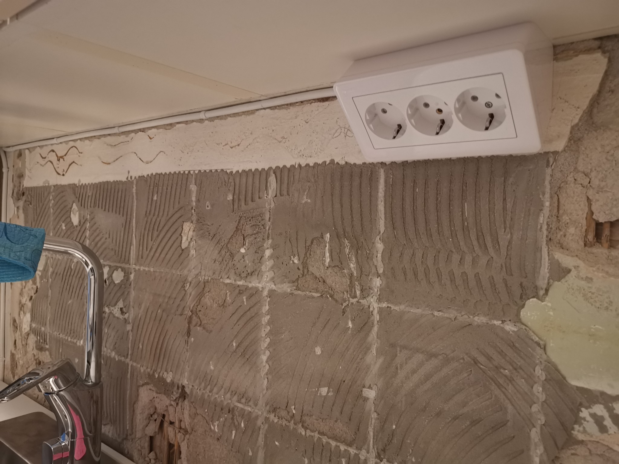

Dum fråga. Var tvungen att dra el innan kaklet bakom diskbänk var gjort så nu undrar jag hur jag snyggast löser detta? Se bild.
Tack på förhand!
  • Eluttag ovanför diskbänk på en ojämnt kaklad vägg med synliga murbruksränder.
Lossa hörnboxen och kabeln, kakla upp till överskåpet och sätt tillbaka. Fundera på att använda kabelkabal för kabeln.
Ok! Tänker du att jag fäster kabelkanalen mot undersidan skåpet då eller mot väggen?
Tänker nog att jag kanske gör så men skippar kanalen då jag har massa annan utanpåliggande el på andra ställen, men frågan är så hur jag fäster den på kaklet?
antingen borrar du och fäster i kaklet. Det går med ett vanligt betongborr i de flesta fall. Är kaklet hårt, köp ett kabelbrott. Har du Sten bakom får du när du är igenom plattan borra med slaggborrmaskin. Att fästa i skåpet går också bra, det sitter bara inte lika bra.
Fästa i skåpet håller väl också men finns ju risk att skruvspetsarna kommer igenom skåpbotten.
en smal kakellist som är vänd "upp och ner" kan ju dölja kabeln med. Man får akta sig för att borra i den sen dock.
