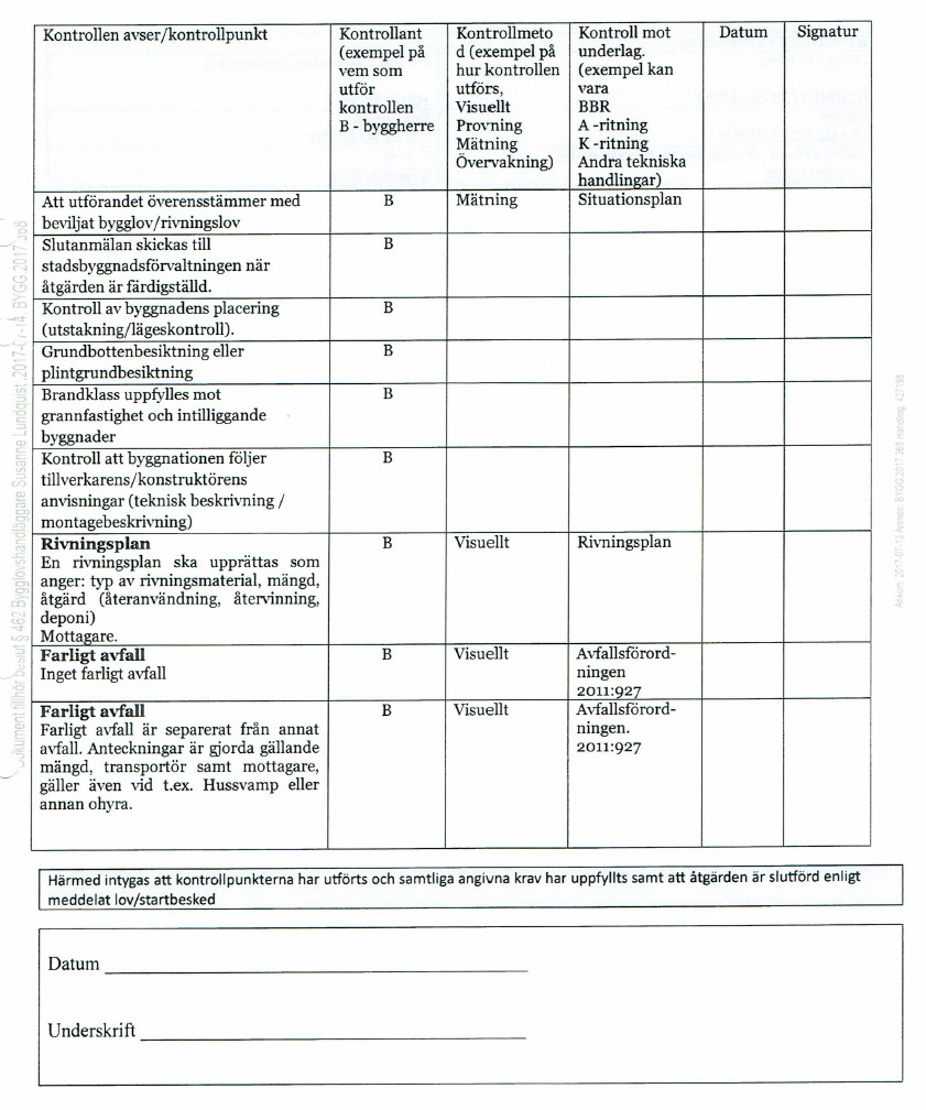

Tänkte dra in en ansökan för att bygga en simpel carport (sån där med färdig byggsats). Tänker inte ens lägga asfalt (grusbädd idag). Någon som har ett exempel på en simpel kontrollplan för ett sådant bygge?

Tack för ditt svar. Ja, jag har självklart googlat och sett att alla kommuner har några generella exempel och mallar, min fråga i forumet var mer menat till att få ta del av en riktig färdig kontrollplan som något faktist använt för sitt bygge av carport som jag kan kika på.

Körde enligt denna för 5 år sedan. (urklipp av själva kontrollerna utan persondetaljer)
Svenskt kontrollplanformulär för byggprojekt, markerade kontrollpunkter, instruktioner, kolumn för signatur.
Tillkommer även en rivningsplan då eftersom jag rev gammalt först men det behöver du inte antar jag?

exakt vad jag är ute efter - tusen tack
