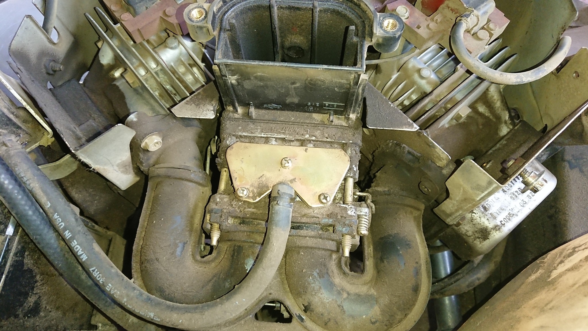

parken bör väl ha ställskruv?
eller så får du öka på flödet lite..
tankar man med t, ex aspen så blir det ju bättre än vanlig 95...men dyrare..
Nej finns ingen skruv.
2 cylindrar 20 hästkrafter. Minns inte om det är en Briggs eller Intek
Intek(y) V-tvin som är en Briggs.. ;)
Hmm.. Då behöver du mer flöde..
Men det Bör gå med högre mängd Etanol än bensin.. säg.. 60-70%.
Jag har nog 50/50 i tanken nu
Jag skulle ha experimenterat lite;)
det bör ju även gå att ställ om tändningen lite.. För det är ju därifrån puffarna kommer..
spännande (y)
Hur gör man det?

Kloge Kloge skrev:
Hur gör man det?
Man lägger ut en pappskiva under Svänghjulet.
Sedan så roterar man motorn så att kolven hamnar i övre dödläge och sedan lossar man på muttern till hjulet, lyfter av det och tar bort kilen.. sen så flyttar man fram Svänghjulet lite... (y) men det kräver att man kör utan kilen:rofl:
A
man markerar vart man har tändningen original och vart man flyttar den..
Efter en ritad klocka på pappskivan..
