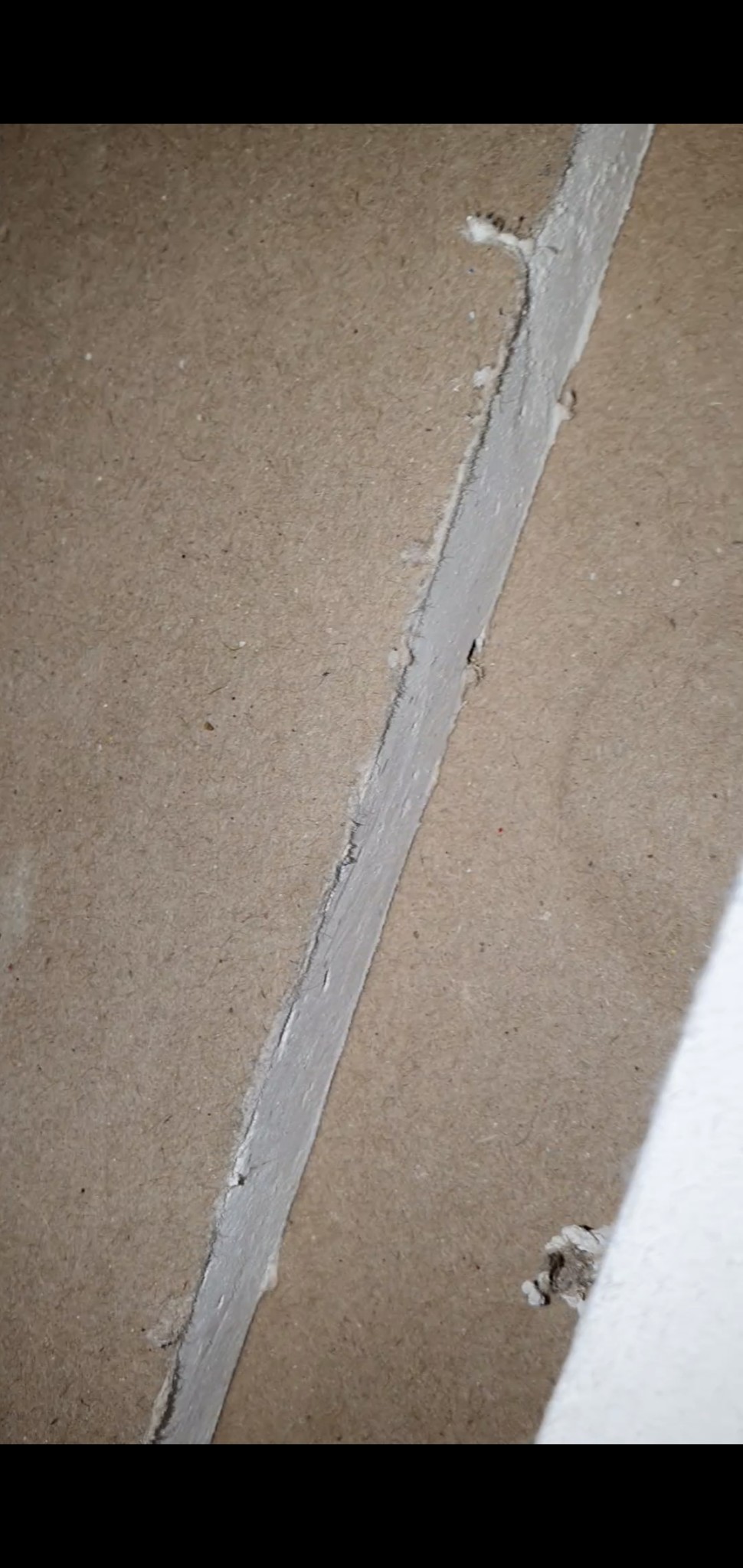

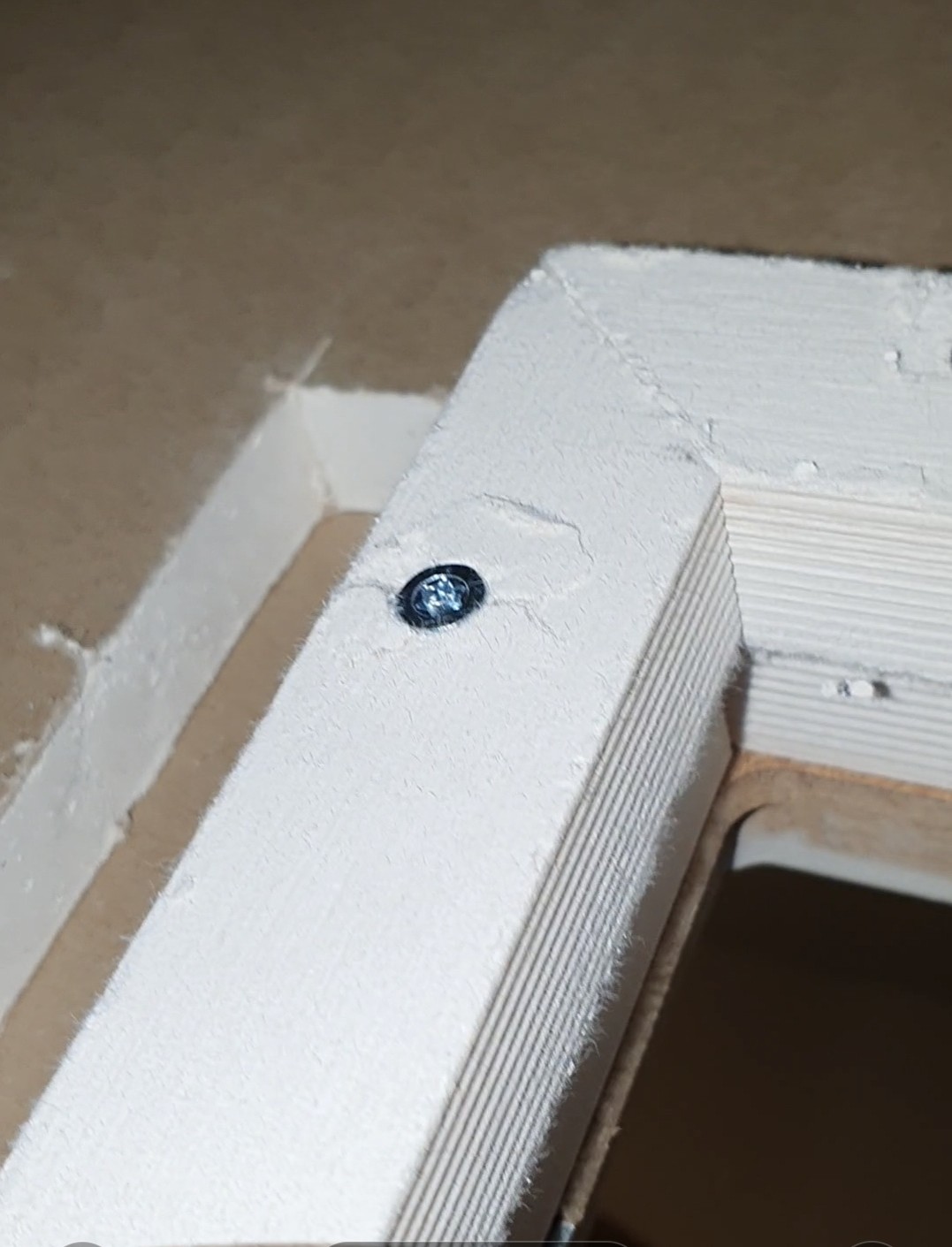

Det verkar som att när ventilationsutrymmet byggdes bredvid min garderob så använde man dubbla gipsskivor utan luftspalt ut mot lägenhetens vägg. Den väggen har jag nu tänkt att hänga upp en 14 kg tung spegel på. Eftersom jag bara kommer åt utrymmet genom en liten lucka i väggen så har jag svårt att mäta exakt tjocklek på väggen. Och jag skulle vilja använda en mollyplugg att hänga spegeln i men vet inte om det finns någon för denna tjocklek på vägg. Tror att de två skivorna är 30 mm ca tillsammans.
Någon som har tips på vilken plugg jag ska använda?
De två skivorna fotade från insidan av ventilationsutrymmet
Den lucka i väggen jag måste öppna för att fota inifrån.

men plåtmolly-ingen plast
