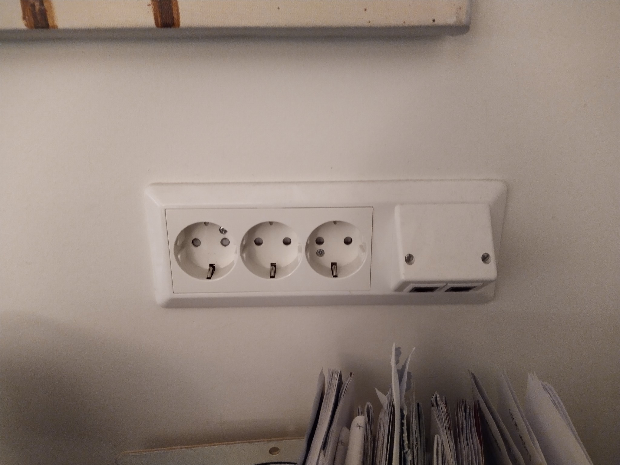

Eluttag med tre uttag och löstagbar bro i ena facket på en vit vägg.
Löstagbar bro i ena facket. Det är avsett för en sån här kombo, eller strömbrytare.

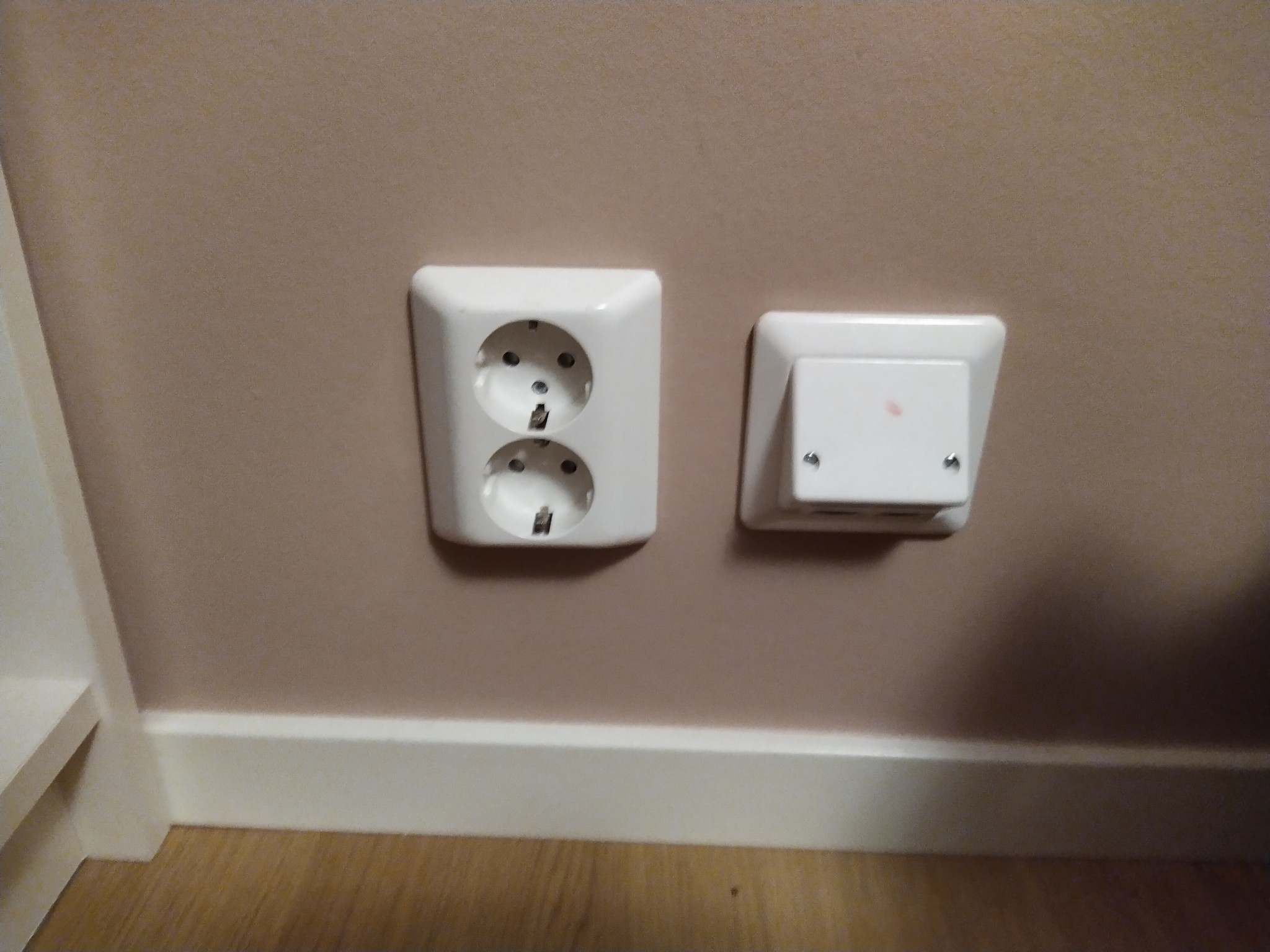

Här är också andra varianten men då är det inte kombinationsram
Dubbel eluttag bredvid strömbrytare på en ljus vägg.
Ska inte svära på att det är cc100 där dock, kan vara lite mer.

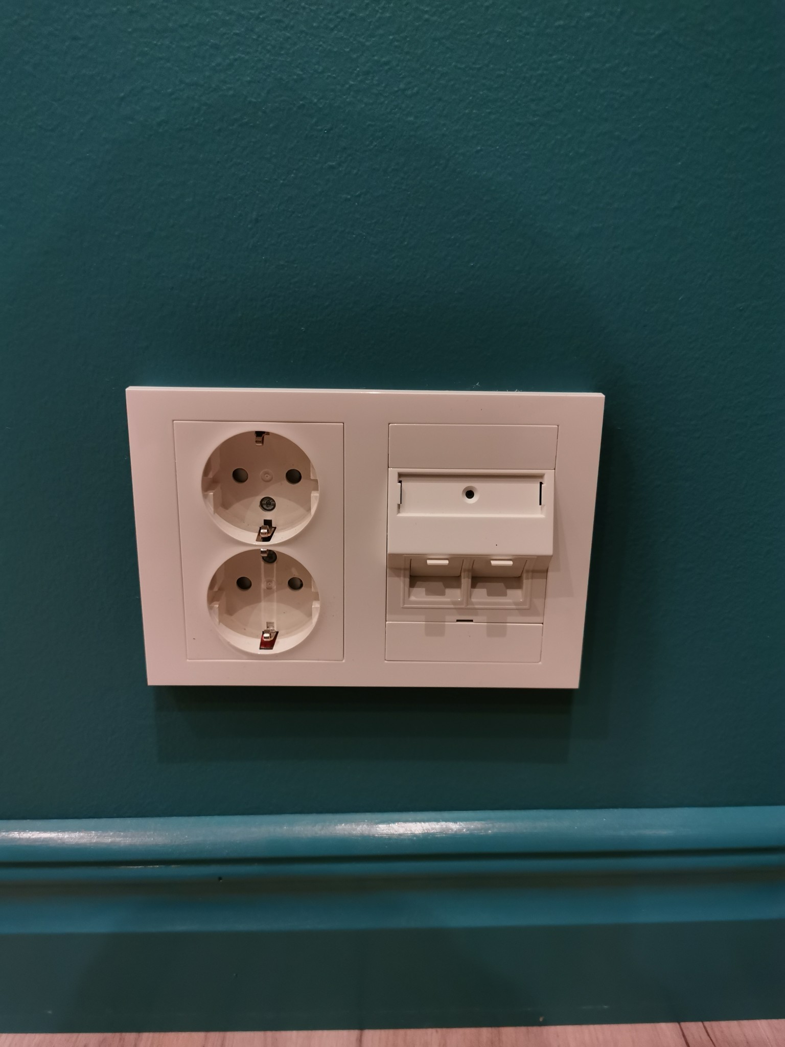

Vi kör elko plus med två dubbla vägguttag och ett dubbelt rj45 i samma ram.
Detta är monterat över tre 1,5 facks dosor.
På rj45 uttagen sitter det en täckbit över och under uttaget. Kan fixa en bild lite senare eller i morgon om du vill.
Okej ja då klarnar det lite. Alltså kan man montera 2st 1,5facks dosor, och även montera nätverksuttaget i den större ramen med passbiten: https://www.elko.se/1-1-fack/passbit-f-kombiram-staende-fv-article2053-574.html
Det bör ge det utseendet jag är ute efter. Tack!

Se min bifogade bild med ett dubbelt tag och ett nätverksuttaget så ser du hur det blir.
Har dock inte satt dit märkningen i uttaget än.
Edit: det ser sneare ut mot golvlisten än det verkligen är.
Tack!
Men detta är inte den du pratade om med 3st 1,5fack väl? Detta bör vara 2st 1,5fack bakom?
P pette_rsson skrev:
Tack!
Nej det är inte samma. Fotade ett som inte hade något inkopplat för enkelthets skull.
Det är som du säger bara två 1,5 fack
