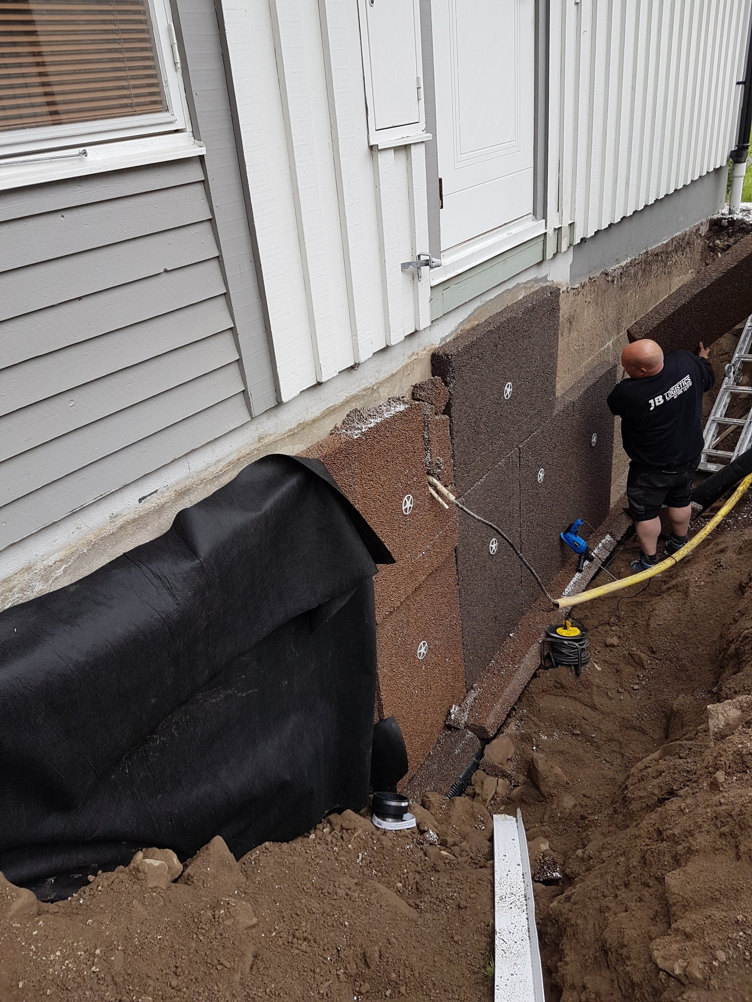

Jag har gjort ett stort misstag och behöver få lite expert tips.
Jag drännerade husets framsida. Jag hade inga som helst problem med fukt eller dylikt utan jag skulle bygga en ny altan och uterum. Då ville jag passa på att byta dränering på den sidan för att i fall jag får fukt problem sedan. Nya plast rör skarvades in i gammal tegelrör. Nu när altan och uterum är klar så fick jag vatten i källaren och en fuktig vägg där dränering gjordes. Jag är helt förkrossad.
Har du bild på vad som är gjort?
Frågor
Fixade du nytt tätskikt på väggen? Kallasfalt eller annat.
Hur är takavvattningen, stuprören, anslutet?
Jag hävdar att det är helt fel att byta ut gamla oförstörbara tegelrör mot plast. Dom fungerar på olika vis.
Jag har laddat upp några bilder

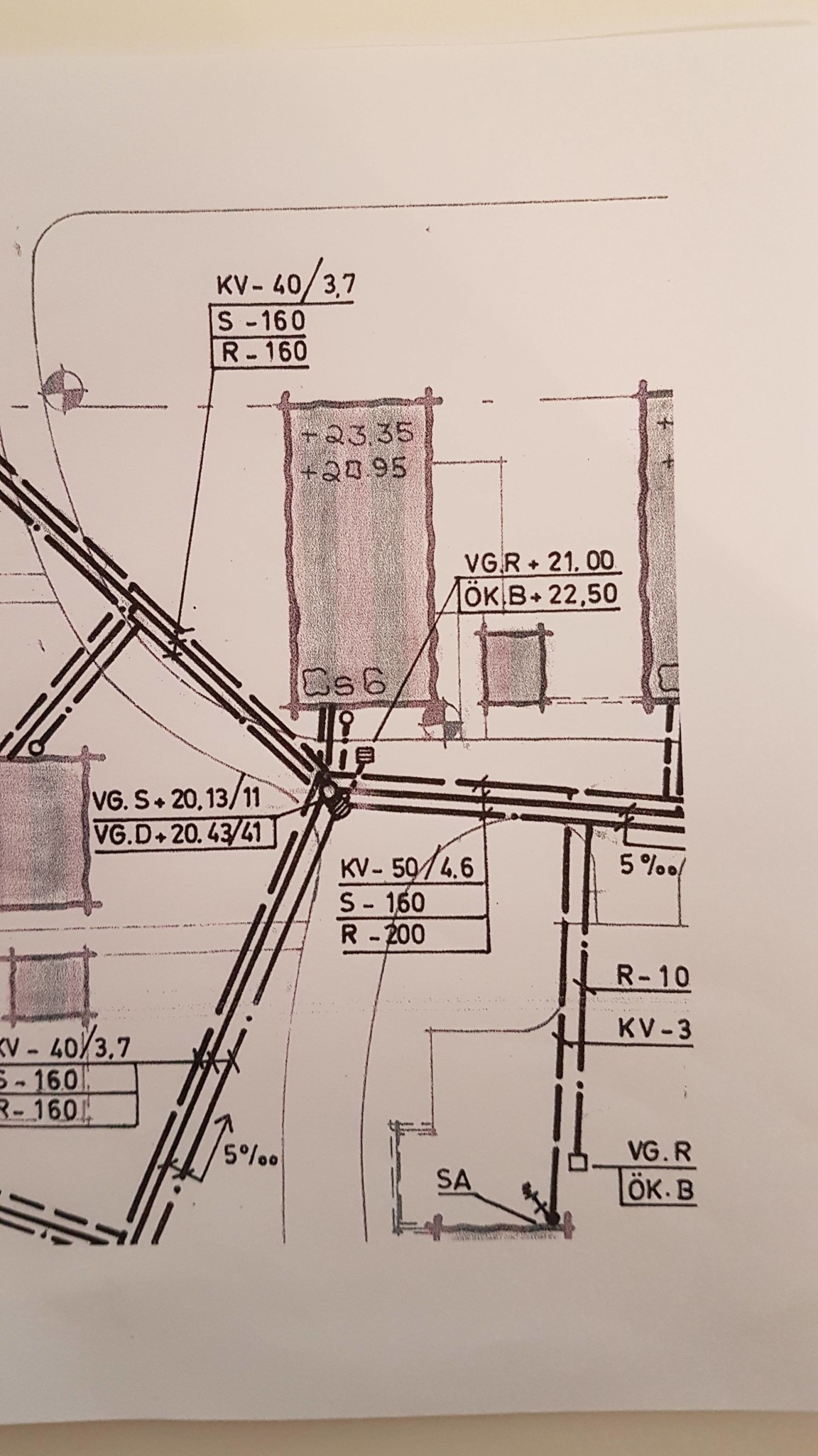

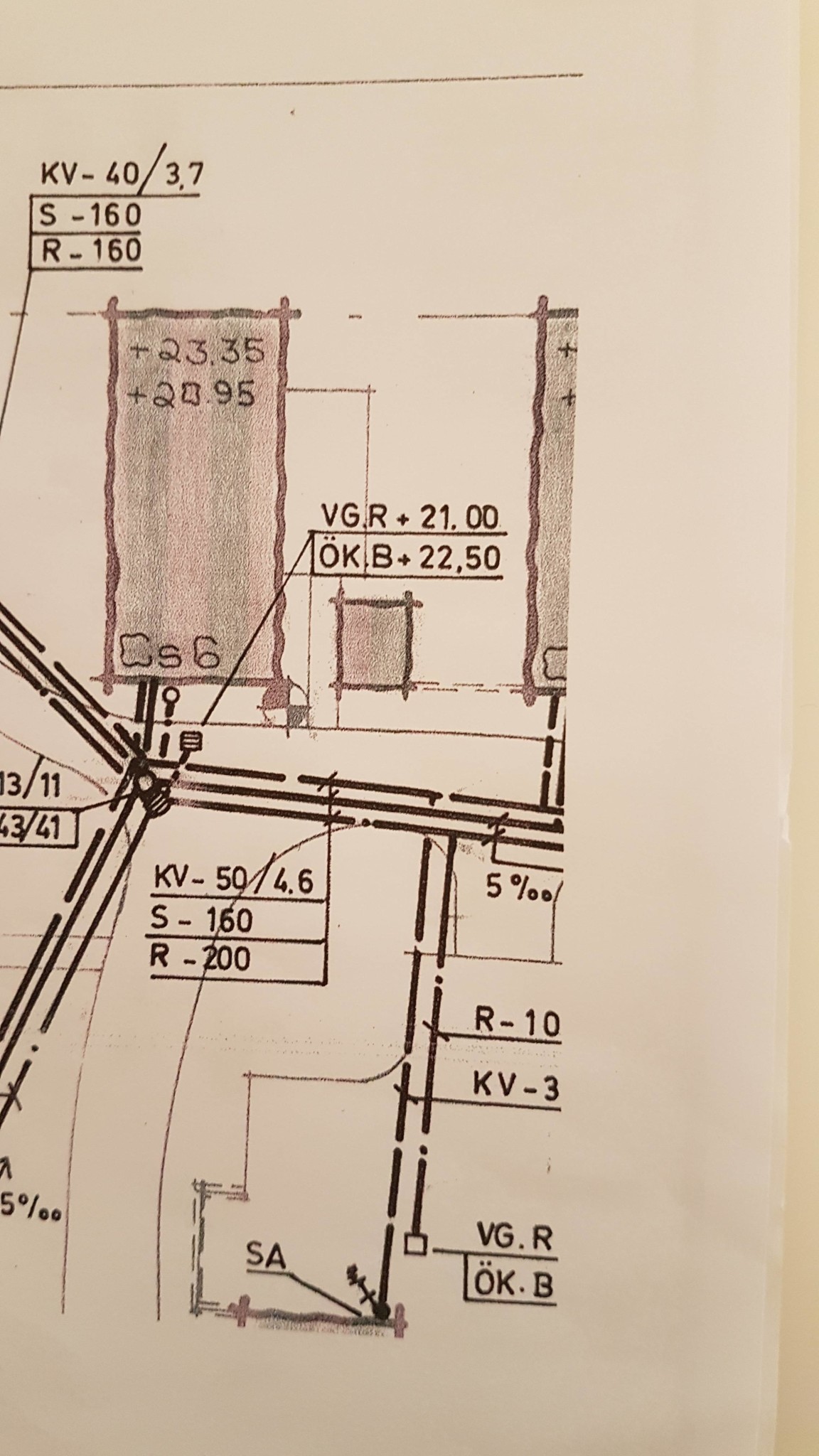

Har du bild där man ser rören och brunnen eller skiss
  • Lista över hänvisningar för rörentreprenad inklusive ledningar, ventiler och brunnar, med förkortningar och specifikationer enligt branschstandard AMA 72.
  • Detaljerad byggteknisk ritning med måttangivelser och markeringar för byggprojekt.
  • Ritning över byggprojekt med måttangivelser och tekniska symboler.
Ytterligare bilder har jag inte.

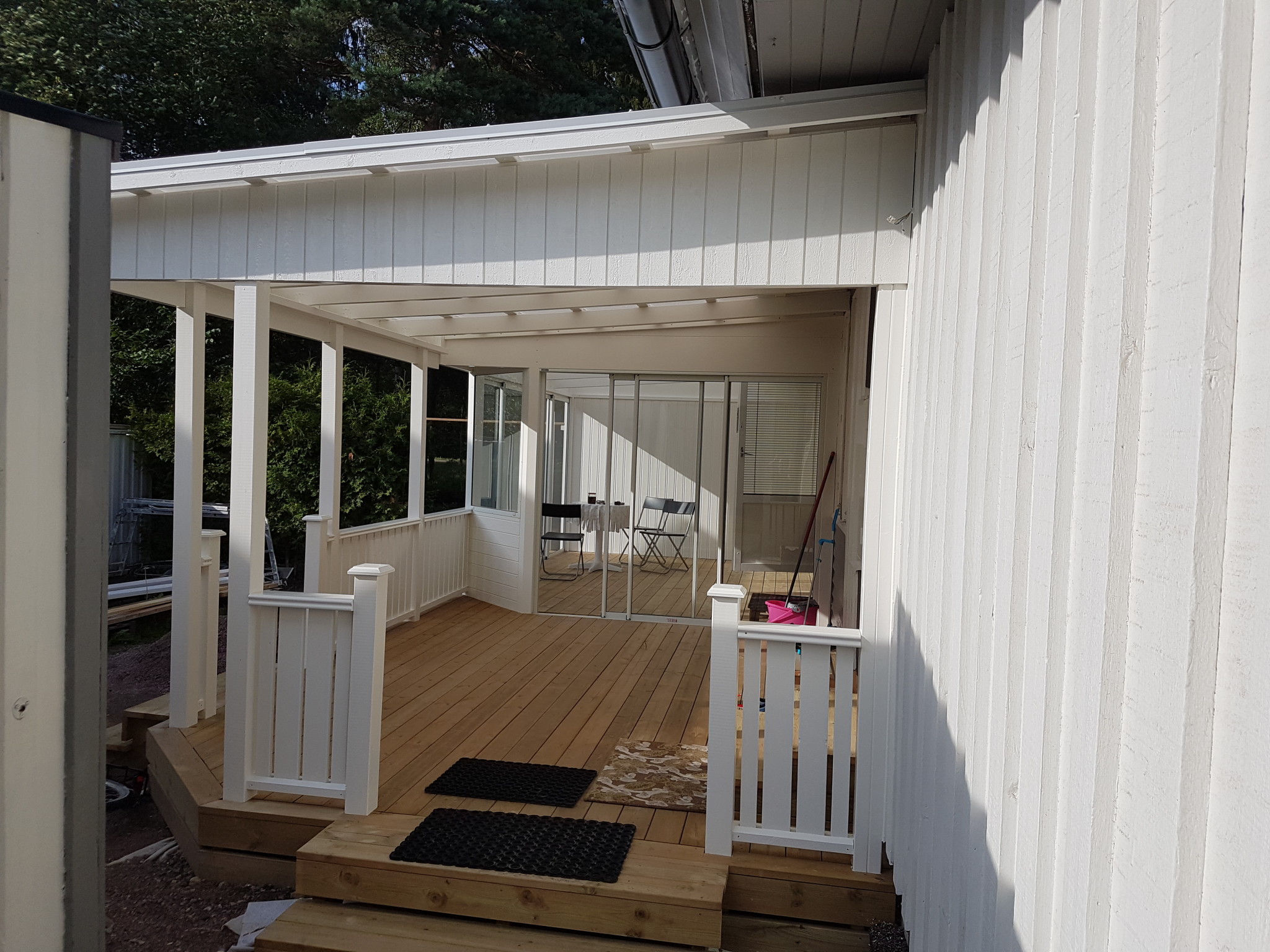

Min oro största oro är om jag måste riva ner min nya altan och göra om allt vad det innebär. Nybyggd altan med tak intill en vit husfasad, trappsteg ner och utemöbler synliga.

Ligger rören i brunnen på olika nivåer?
Ja det gör de.
H Halil Yilmaz skrev:
Ja det gör de.
Utloppet lägre än alla inlopp?
Vad för rör är dräneringen gjord av ?
