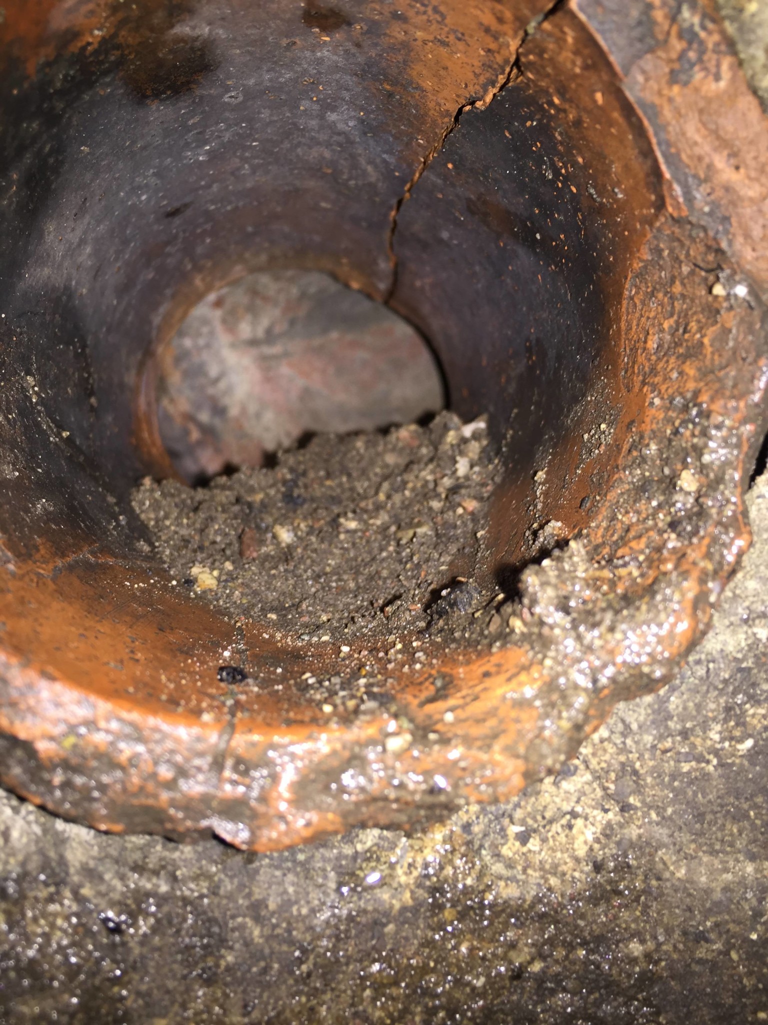

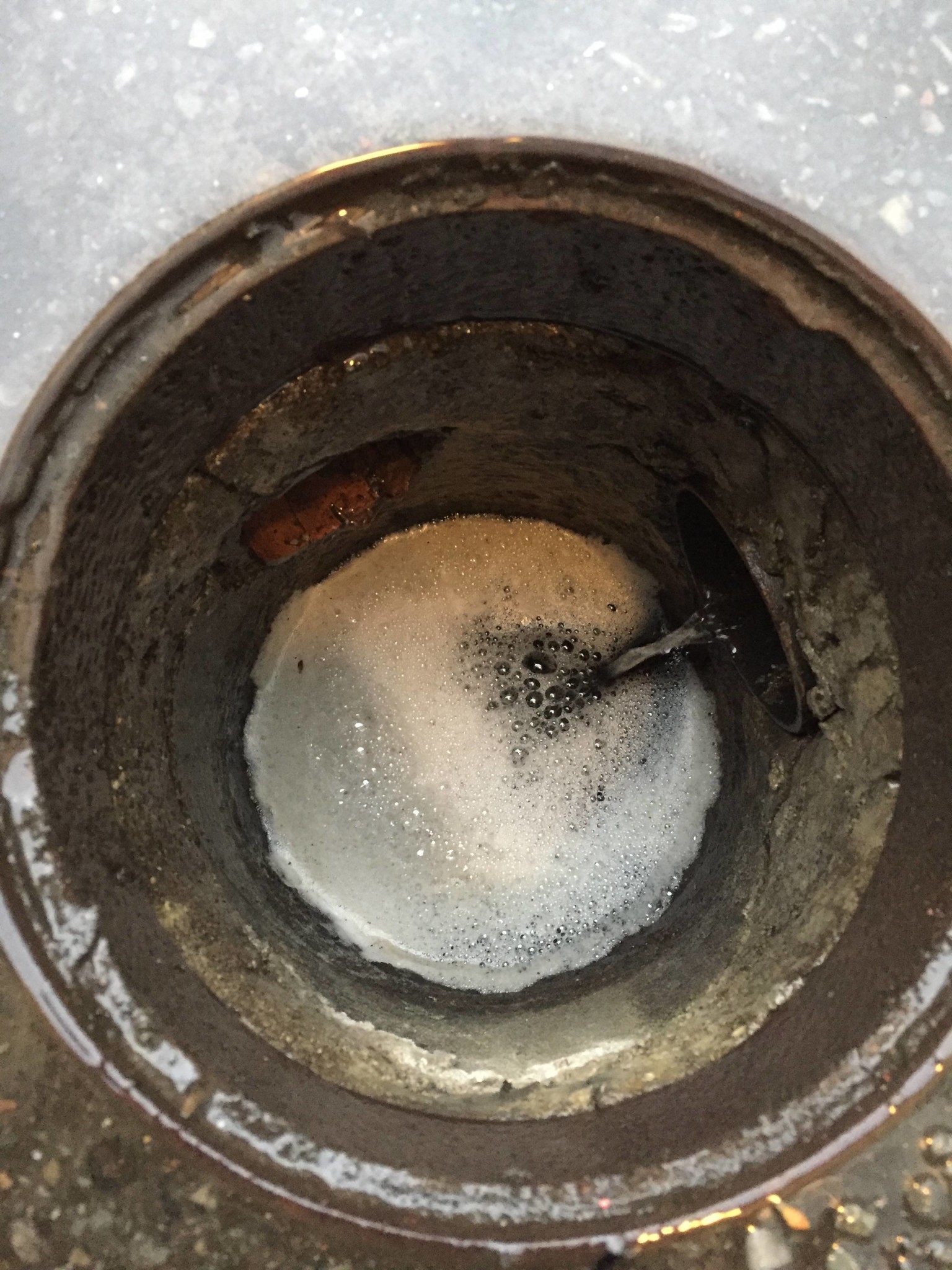

Mitt första egna inlägg trots flitigt läsande i andra forum här. Vi har ett 50-talshus med garagenedfart. I brunnen i nedfarten finns det två rör som mynnar ut i brunnen, det ena kommer från stupröret men det andra vet vi inte riktigt vad det är men vi misstänker ett dräneringsrör, se bild. Inget som är med på avloppsritningen. Brunnen går sedan via vattenlås in under källarplatta och ansluts till övriga avlopp i huset.

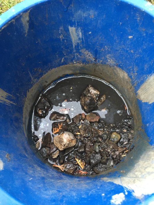

Nu till problemet. Brunnen fylls på med småsten när det regnar, se bild från veckan när jag tömde brunnen. Problemet är nyupptäckt så vet inte när det sker men troligen när det kommer skyfall. Kan det vara så att när det kommer skyfall kan brunnen (225 mm) som sedan leder vattnet vidare via 102 mm avloppsrör under källarplattan inte hantera mängden vatten från både den asfalterade nedfarten och stupröret och fylls upp med vatten och in i dräneringsröret som sedan drar stenen med sig tillbaks (bara en teori).

Avloppsrören under huset är för övrigt nyspolade då problemet upptäcktes. Sten hade fyllts upp i brunnen, letat sig förbi vattenlåset och in i avloppsrören under källaren som ställde till det rejält för spolfirman.

Troligen via ledningen från stuprören. En sönderrostad eller på annat vis trasig rördel. Att själva röret skulle gå sönder låter långsökt, men kan så klart ske.
Jag gissar på en 90graders böj där stuprören går ned i marken. Gräv upp och kolla.

Stupröret känns spontant hel, där rinner det klart vatten som ni ser på bild. Jag gissar på det andra röret där jag även påträffat sten innan det når brunnen, frågan är vad det är för rör. Kan det vara dräneringsrör? Har svårt att se att dräneringen skulle samla på sig så mycket vatten att det forsar och tar med sig stenar. Min teori är att brunnen fylls upp när det regnar rejält, försöker fortfarande hitta ett sådant tillfälle (dagtid + att jag ska vara hemma

Är det ett tegelrör som ansluter till brunnen?
Det kan ha frusit sönder, som går inte sönder av sig själv om det inte var dålig kvalitet från början.
Enklast är att filma in i det troliga dräneringsröret. Skadan är mest troligt nära brunnen.
