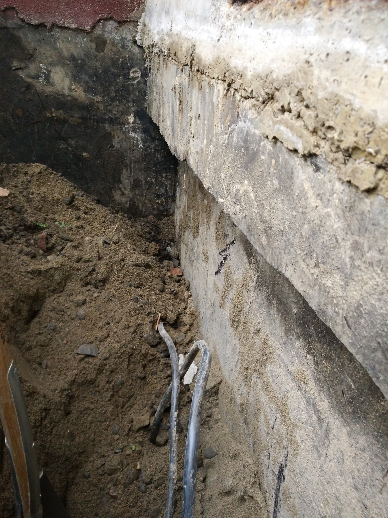

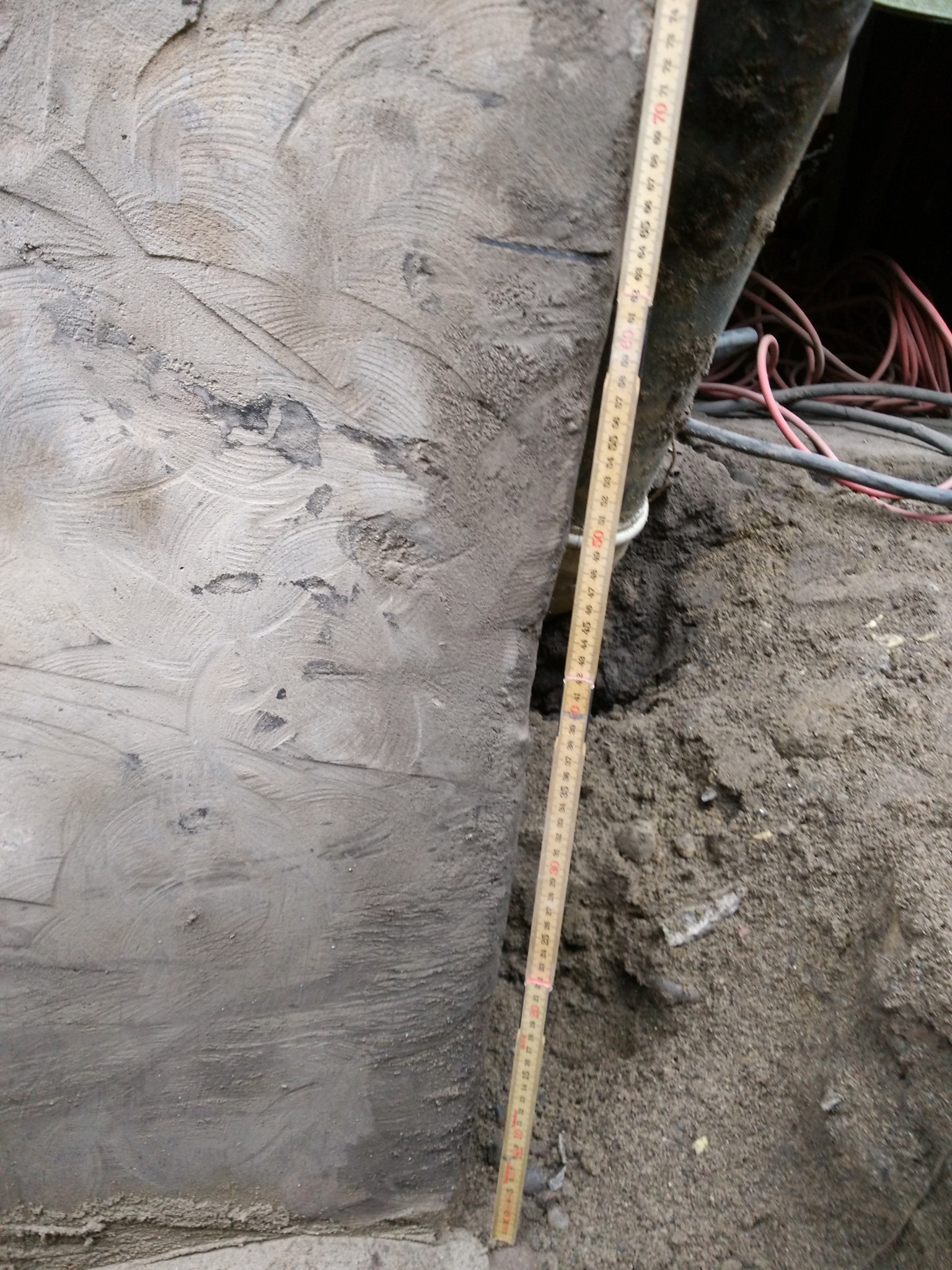

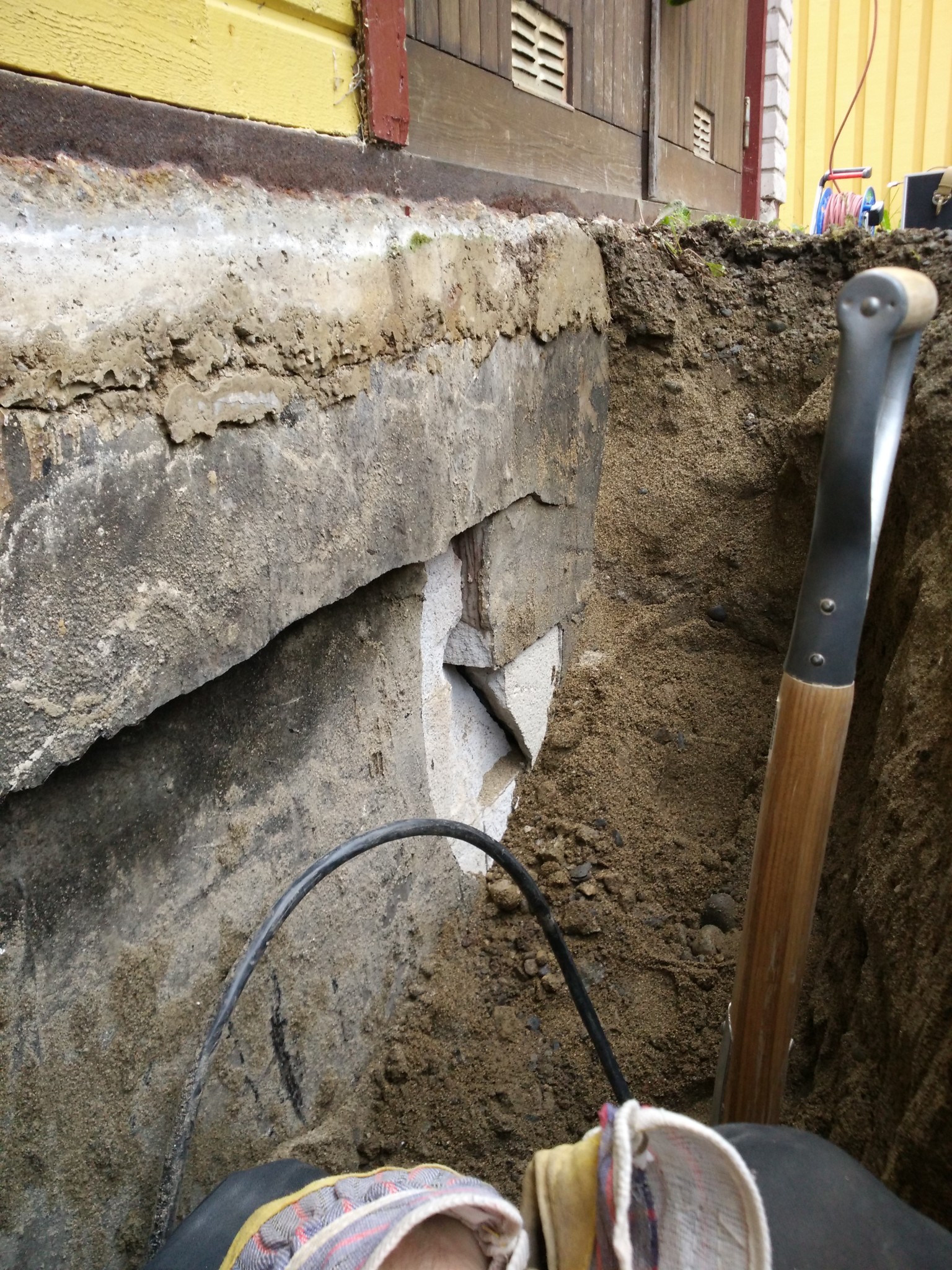

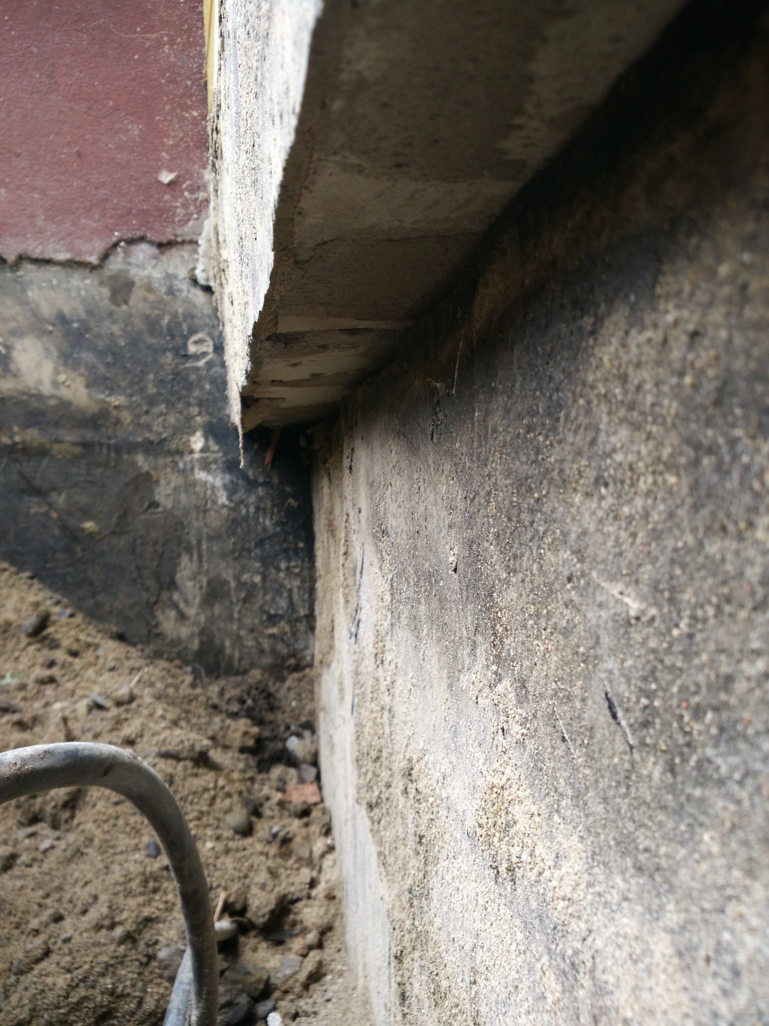

Bakgrundsfakta är att det är en mexitegel souterräng-villa byggt 1973, grundläggningen är utbredda plattor. (Bifogar en ritning på huset).
Just nu är jag i fasen att jag grävt fram de kablar jag vet finns i marken och på måndag morgon kommer grävaren och börjar det stora jobbet att gräva resten.
Problemet jag står inför nu är att i samband med att jag grävde fram inkommande el-kabeln så ser man att väggen har tryckts in.
Väggen som är intryckt är i hörnet mot huset på garaget (som är tillbyggt något år senare än huset), eller rättare sagt, under garaget finns ett kall-förråd och innerväggen i förrådet är det som har blivit intryckt.
Tyvärr ser man inget på insidan i förrådet, detta pga. att det sitter uppreglade gipsväggar (kanske måste man riva ner dessa?)
Vad tror ni att man måste göra?
Räcker det att putsa med nå starkt murbruk på utsidan, eller ska man mura upp en ny vägg framför den intryckta i förrådet?
(Bifogar bilder som jag hoppas ska visa tillräckligt hur det ser ut)

Jordtryck har gjort det här , det finns ingen ankring mellan platta och vägg , det är bara gjutet direkt på väggen , ser inte bra ut , troligtvis om du gräver djupare så är det en spricka i muren längre ner , detta kan fortsätta så väggen går mera in , om det inte är något innanför som håller tillbaka , bör åtgärdas när du ändå gräver
Jag är inte konstruktur, men jag tänker att väggen som tryckts in kanske står i spänn idag, om man tar bort jordtrycket så kan väggen kalva ut med större sättning/ras som följd?

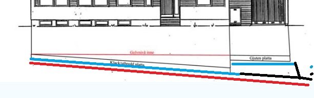

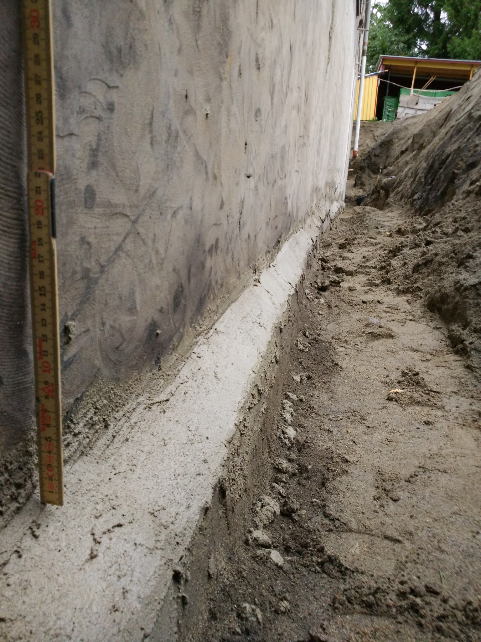

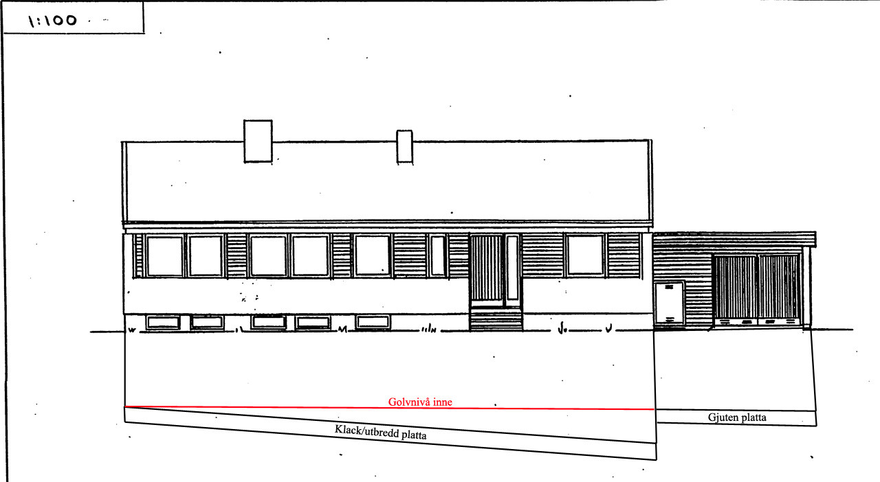

Så, nya funderingar, om hur vi ska förlägga dräneringsrören.
Vi har i ena hörnet (det vänstra) en "lägsta punkt" på framsidan. Där har vi grävt fram klacken plus lite till för att lägga i makadam och sedan dräneringsrör.
Nu har vi också grävt fram klacken på det högra hörnet (som ansluter mot garaget).
Medans vi grävde tyckte vi att det var en stor nivåskillnad på klacken från vänster sida till höger sida, men ögat har ju en förmåga att luras.
Så vi tog fram ett laserpass och kunde konstatera att klacken på höger sida är ~63cm lägre än på den vänstra sidan.
Nu blev det helt plötsligt besvärligt, golvet under garaget är i ungefärlig nivå med klacken på det vänstra hörnet, alltså 63cm högre upp än klacken vid det hörnet den står vid.
Så vi kan inte ha det vänstra hörnet som högsta punkt och leda vattnet mot garaget, för då kommer vi ju förlägga rören 63cm under plattan till garaget.
Och vi kan inte ha högra hörnet som högsta punkt, för antingen har vi rören 63cm upp på väggen (men ändå i nivå med innergolvet!?) i högra hörnet, eller så blir röret 63cm under klacken på vänstra sidan...
Hur förlägger vi då dräneringsrören?
Hoppas det går att hänga med någorlunda, bifogar nå bilder som kanske förenklar lite.
Första bilden är i vänstra hörnet och man kan då se att klacken blir lägra längre bort.
Andra bilden visar en tumstock och högra hörnet med ett svart streck som markering i nivå med klacken på vänstra sidan.
Tredje bilden är en skiss på hur "förhållandena" är.
Så hur förlägger man dräneringsrören på bästa sätt?

Har ingen betydelse hur du lägger dina dränrör bara att dom har nedförsbacke , sedan det med en del av grunden avviker från den andra är lite svårt , på skissen så framgår att garaget ligger högre , då får du i hörnet gå över till hela rör och fortsätta ut till brunnen , samt att ha ett eget dränsystem för garaget ,
Ett annat alternativ är att fortsätta framåt med drän som ligger gjupare med kross kring förbi garaget , det dränerar även det med , då det ligger lägre .
Röd går hela vägen rakt ut helt rör och till prunn
Blå egna dränrör som kopplas ihop med svart som är hela rör
Båda varianterna fungerar , kan bli lite djupt vid vid infart till brunn och fordra pump för att skicka det vidare
Ska du ha stuprör till samma brunn
Nu vet jag att detta är ett tag sedan, men tänkte bara uppdatera hur allt löst sig.
Väggen under garaget revs, det som var dåligt plus lite till. En ny vägg murades med mur/leca-block och även en tunnare vägg invändigt mot huset som stöd då vi inte vet om garage-plattan bara är dubbad in mot huset eller hur den är fäst.
Dräneringen blev så att husets rör går över till täta rör vid garagets framsida, i hörnet hus/garage började vi med nya drän-rör för garaget.
I hörnet på baksidan mellan garage och hus går sedan de täta rören ihop med garagets drän-rör för att sedan gå vidare till brunnen.
Allt tak-vatten tog vi bort från dräneringsbrunnen (som är kopplad till avloppet) och tak-vattnet leder vi nu rakt ut i en slänt.
