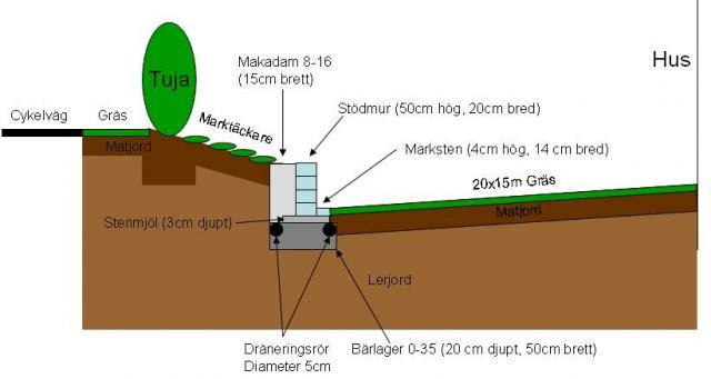

Vi ska bygga en stödmur för att slippa få en brant lutning som vi inte kan sätta några växter i. I samband med detta så funderar jag på hur man ska göra underarbetet för stödmuren så att den dränering som behövs hamnar rätt.
Vi har tänkt köra med Benders mursten Boston Antik, se http://www.benders.se/ctxserver/picpath/public/bilder/Mark/pdf/Boston antik_12730.pdf
Min grundfråga är egentligen om det bärlager som rekommenderas (storlek 0-32) kommer att släppa igenom vatten. Tittar man i Benders läggningsanvisning, så ska man lägga dräneringsslangen direkt på bärlagret. Men det kommer ju bara funka om bärlagret inte släpper igenom vatten. När jag pratar med lokala plattsättaren så säger han att dräneringsslangen ska ligga direkt mot leran. Annars kommer vattnet att ställa sig i bärlagret under dräneringsslangen (slangen är ju perforerad),
Som ni ser i bilden så har jag fall från båda sidor mot muren, så jag kommer behöva slang på båda sidor om muren. Vi har sett att det blir en hel del vatten stående om vi inte dränerar. Leran släpper inte igenom någonting. Så jag är rädd att om jag inte gör rätt så kommer muren att flytta sig när tjälen kommer.
Vad säger ni, hur ska jag lägga dräneringsslangen?
Tacksam för hjälp!

Konstruktionen ovan har stått i snart 15 år. Funkar fint. Efter 10 år satte markduken mellan gräsmattejorden och den yttre slangen igen. Fick komplettera med några korta slangar som går igenom duken. Är inte säker på om proffsen har duk där
