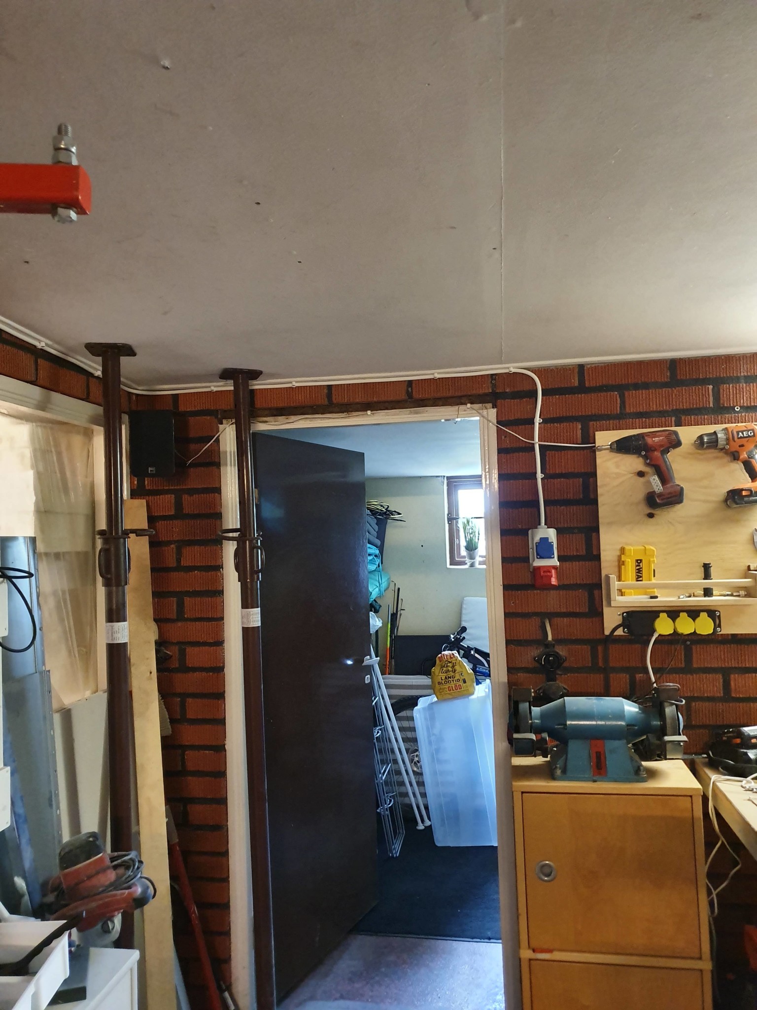

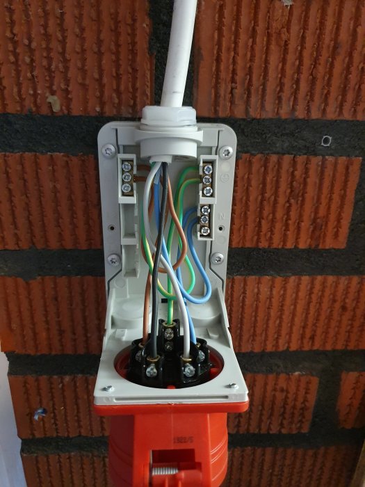

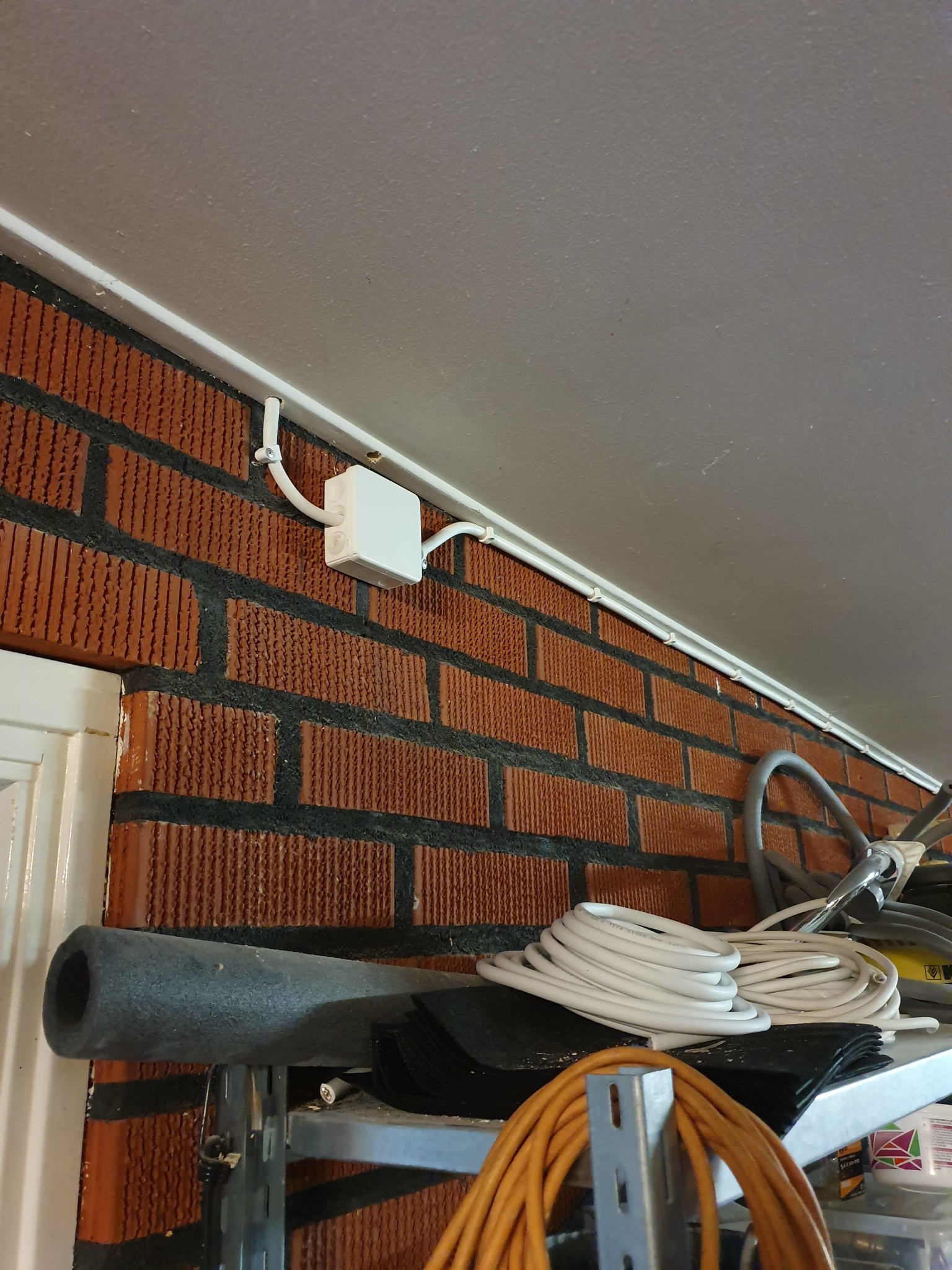

Ser den här förläggningen ok ut?
Anledningen till att jag använt plintarna i uttaget är att kapslingen har ett 1-fas uttag också.
Eluttag med öppen förläggning som visar elsladdar anslutna till plintar och 1-fas uttag monterat på tegelvägg.
Elinstallation med kapsling och ledningar monterade högt upp på en tegelvägg ovanför en hylla med diverse byggmaterial.
Elledningar förlagda längs taket och väggen i ett arbetsrum med verktyg och byggmaterial.

Har väl bara 2 saker att anmärka på. Det ena är svårt att se och det är i uttaget. Ingen klämd isolering i plintar och stiften?
Det andra är mer estetiskt och har med böjarna på kabeln att göra.
Innan du driftsätter, kontrollera ovanstående dvs att ingen isolering ligger emellan å klämmer. Gör ett dragprov på samtliga ledare, så att de sitter.
Kontrollera så att du har kontinuitet på jorden.
Sedan så förutsätter jag att kabeln är korrekt avsäkrad :)

Tack för svaren!
Allt ovan är kontrollerat och kabeln är avsäkrad med 3-polig automatsäkring 16A.

Bra där !:giggle:(y)
Jordfelsbrytare finns också?
Jajamen och den fungerar också. (y)
