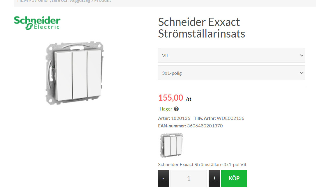

Du vill alltså tända/släcka lamporna individuellt?
Har du då följande strömbrytare?
https://www.clasohlson.com/se/Strömbrytare-3x1-pol-ELKO-RS/p/Pr322297000
Eller har du följande?
https://www.clasohlson.com/se/Strömbrytare-dubbeltrapp-Schneider-Exxact/p/Pr364727000
