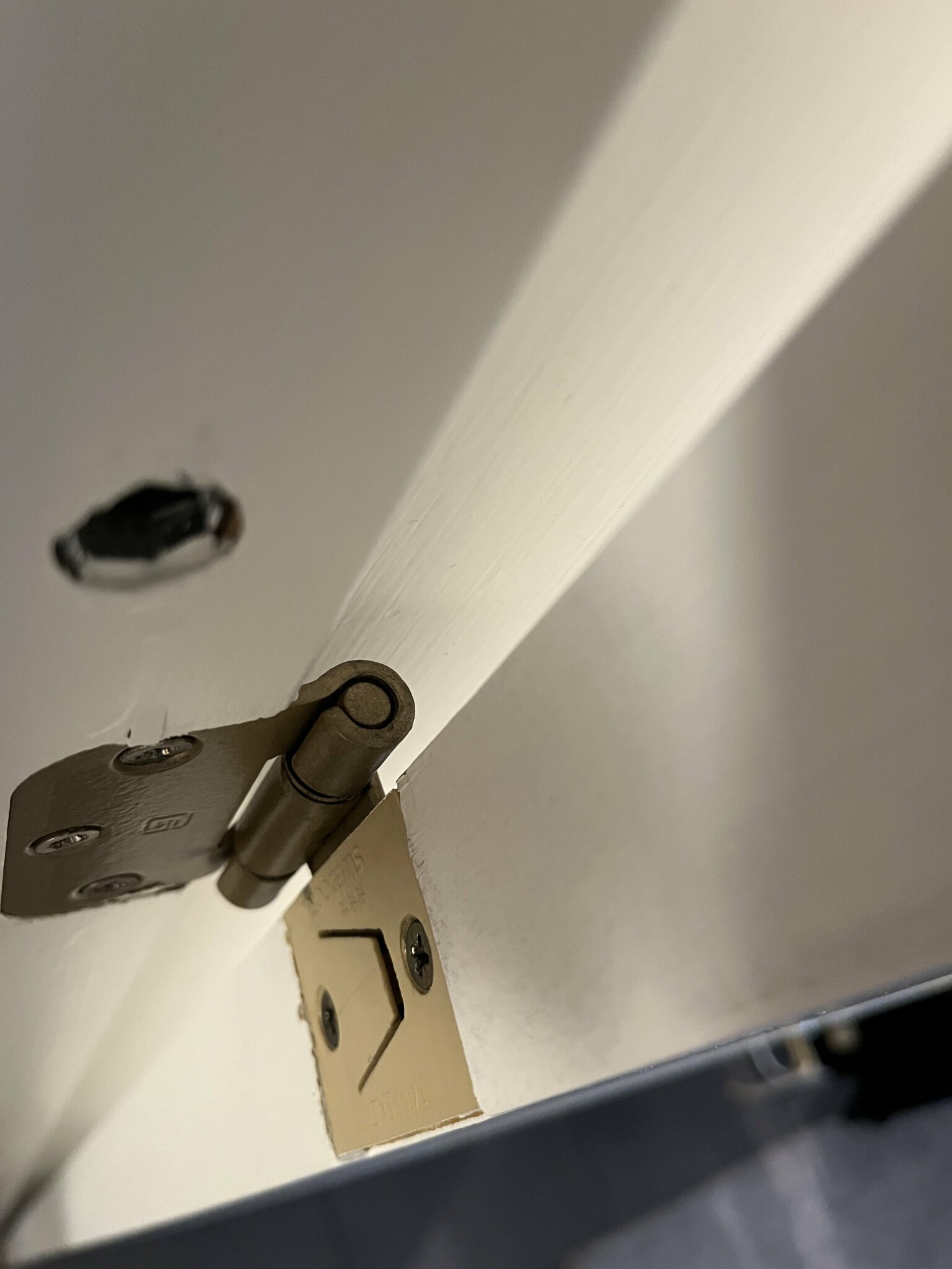

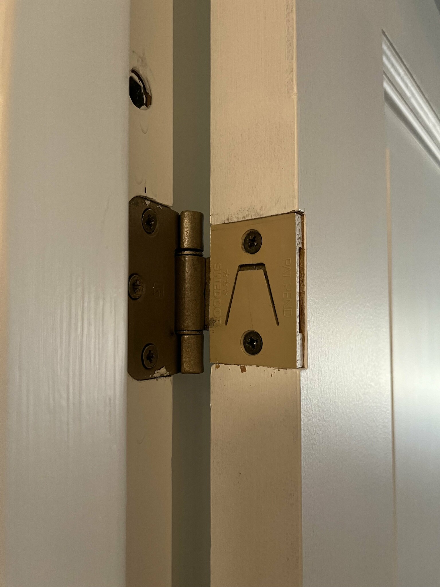

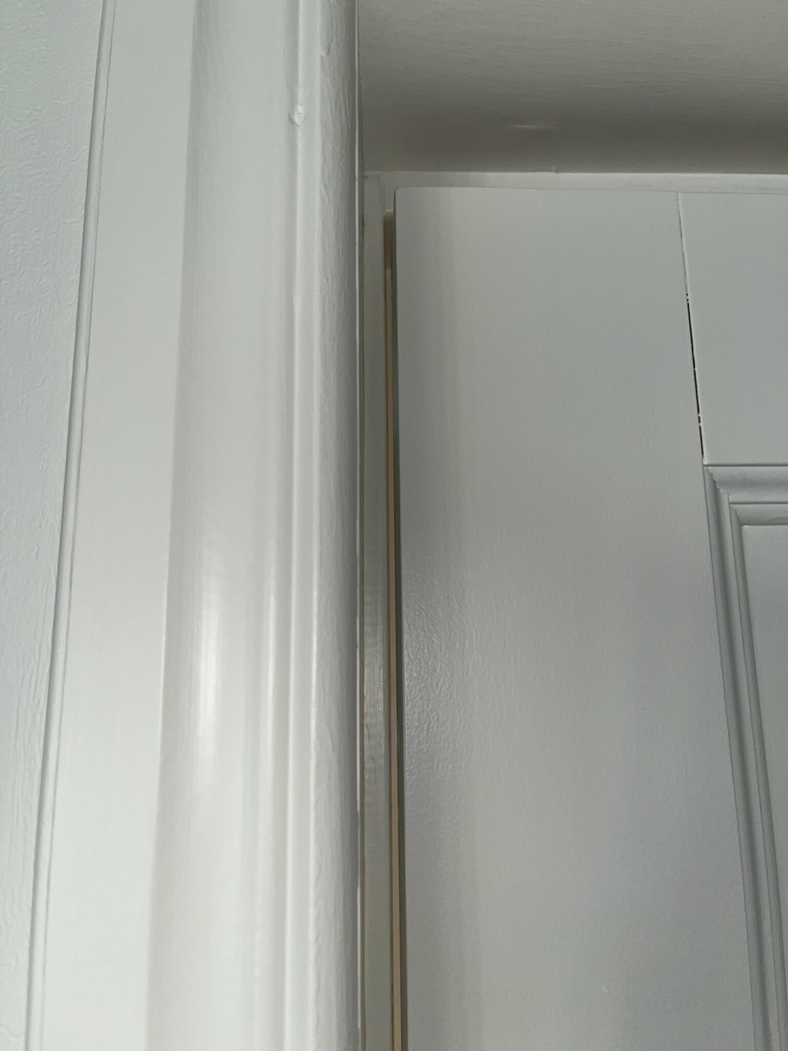

Badrumsdörren går inte att stänga lätt och ledigt utan tar i dörrkarmen varje gång.
De två första bilderna visar nuläget, och de två sista visar hur det bör ser ut som jag får till genom att lyfta dörren något med hjälp av handtaget.
Då jag gett mig i kast med det ngt oengagerat förut återgår dörren till nuvarande läge så fort jag släpper dörren från ”upplyft läge” och har inte hjälpt att ta bort dörr och lossa/skruva åt etc. På sista bilden ser man övre gångjärnet som knasar och det är alltså inte att själva järnet ska in längre in i dörrens hållhake utan snarare att själva gångjärnet glider några mm ut från där den bör vara.
Är det bara att byta gångjärnen, eller kan man göra ngt åt det med de vi har?

En del innerdörrars gångjärn har en insex skruv under i från som du höjer tappen med i gångjärnen
Prova annars med en gångjärn knäckare om du har en sådan i bland räcker det med att knäcka det övre gångjärnen se bara till att ha rätt storlek det finns minst två olika verktyg

Verkar inte finnas ngn sådan skruv (kanske där jag lagt pilen isf?) gamla beslag så inte säkert det finns
Tog en kort video också för att visa vad jag menar att den nästan rör sig i sidled (som att gångjärnet ”släppt taget lite” och inte är lika ”tight” som den borde vara

Prova då med en gångjärn knäckare ev biltema har en för 59.90

Jag har haft exakt samma problem med likadana gångjärn. Min dörr var gjord av papp/spånskiva vilket resulterat i att skruvarna jobbat sig ut ur dörren med tiden och glapp mot gångjärnet uppstod vilket gjorde att dörren hängde. Jag spände skruvarna och då blev gångjärnet stumt och dörren gick att stänga utan problem. Tyvärr återkom problemet några veckor senare och då läste jag det genom att bytta till längre skruv så att de nya skruvarna verkligen hade något att ta i. Återstår att se hur länge detta håller men nu tror jag att jag löst problemet för de kommande 5-10 åren iaf.

Köp då justerbara varianten jag bytte på en dörr och de passade perfekt där de gamla satt

Jag tror inte du kan använda en gångjärnsriktare på den typen av gångjärn och skulle du försöka är risken nog stor att du knäcker gångjärnet eller drar ut det från dörren. Gångjärnsriktare är för ”gammaldags” gångjärn.

Jag köpte Habos vita för 149kr som går att justera i höjdled med en insex nyckel
Googla på Habo justerbara symmetriska gångjärn så ser du de ser likadana ut
