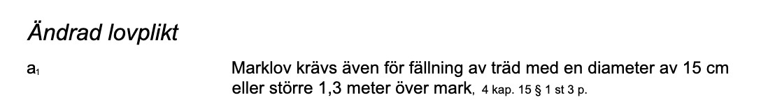

Det gäller fällning av 86 träd utan marklov på fastigheten Herrviksnäs 1:1. Ett utökat marklovskrav för trädfällning som är infört via detaljplanen. Det gäller en byggsanktionsavgift.
Här finns tjänsteskrivelsen som Värmdö kommuns byggnadsnämnd, bygg-, miljö- och hälsoskyddsnämnden beslutade utifrån i maj:
https://opengov.360online.com/Meeti...nsteskrivelse HERRVIKSNÄS 1.1&fileSize=353214
https://opengov.360online.com/Meeti...ame=Bilagor HERRVIKSNÄS 1.1&fileSize=38651810
