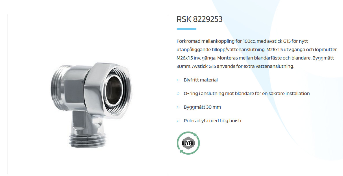

jag har ett badrum där det sitter en FMM blandare 160cc (dold rördragning).
jag skulle vilja byta blandarbrickan till en som gör det möjligt att dra vatten vidare och sätt upp ytterligare en blandare till ett badkar.
är det möjligt?
bilden är den blandaren jag har just nu. Från den vill jag få upp en till blandare ca 2m bort (så vill dra synligt till den blandaren).
tex rakt ner från bef blandare och vidare bortåt..

Lösningen heter nog mellankoppling om du vill dra rör från blandarfästet och därifrån utanpåliggande:
https://www.trio-perfekta.se/vvs-produkter/for-160-cc
D v s du behåller blandarfästet.
30mm för att vara exakt. Finns både med ventil eller ej.
https://www.trio-perfekta.se/vvs-produkter/mellankopplingar/for-160-cc
