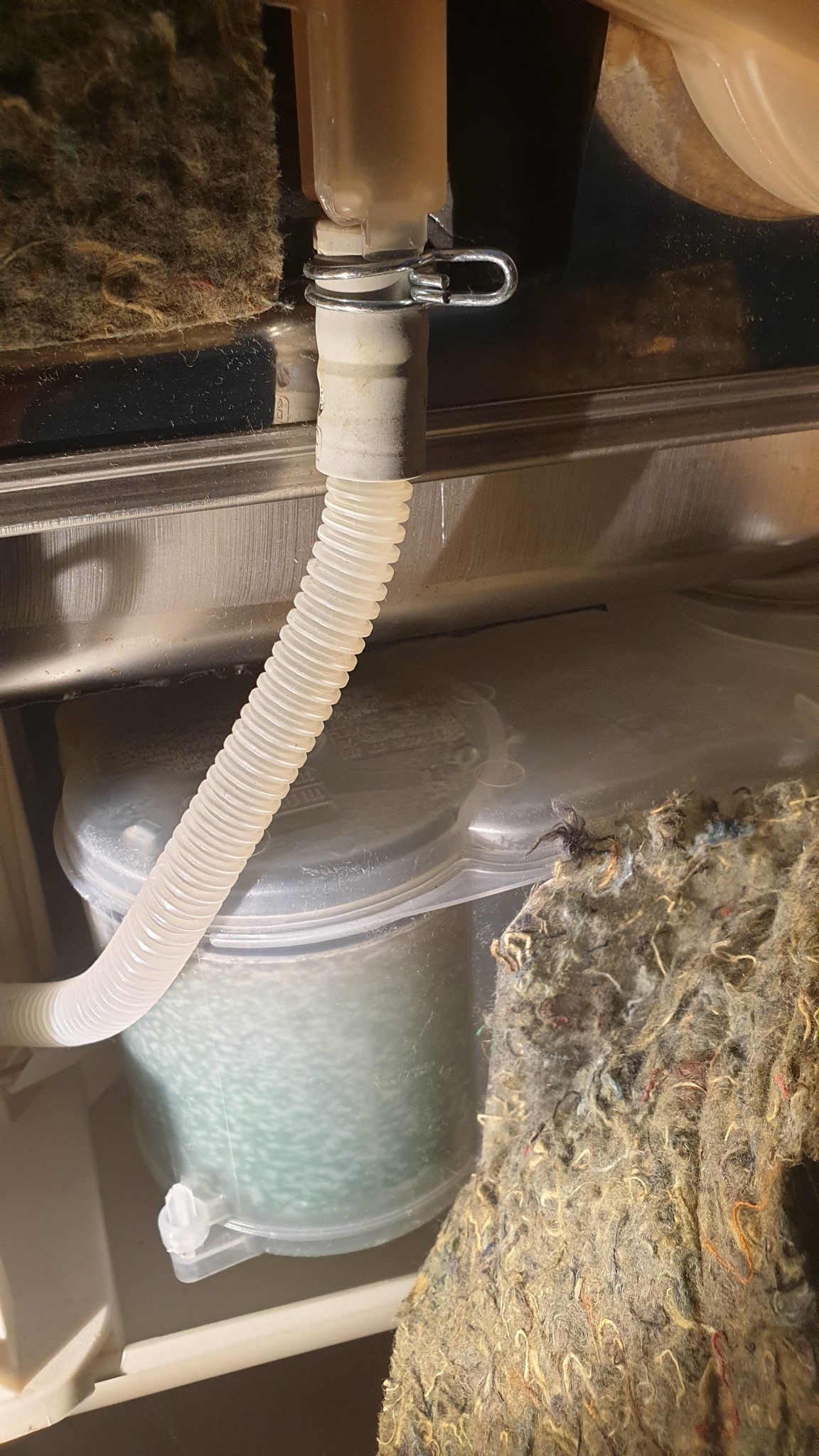

Diskmaskin AEG: Avlopspumpen stannar inte, avhärdarsump tank full med grön gel.
Är det kanske orsak till att pumpen inte stängs av? Nivå i tanken är för hög och grön gel rinner inte ut via avhärdarsump slangen till pumpen?

Det var tidigare precis så.T tergo skrev:
Nu avhördar tank är full med vatten.
Avhärdarsump tank full med grön gel.
Ska det vara så?
Ska man rensa sumptank?
grön gel i denna del av avhärdaren skall det inte vara!
troligen har någon konserverat maskinen med glykol-mycket giftigt-
Du kan inte bedöma nivån i tanken, den är troligen inte för hög.
om maskinen varit konserverad pga frys risk har troligen något annat frusit sönder och vatten läckt ut på bottenplattan.
demontera hela maskinen och försök hitta läckan och fixa den BYT därefter avhärdaren.

Diskmaskin köptes ny, den är ca 9 år gammal.
Aldrig varit konserverad. Varit igång hela tiden utan någon avhärdare i tanken. Därför har funderingar om det är gel från fabriken.
Alternativ två:
slangen var deformerad och nästan utan lumen/ avstängd. Är det rester av diskmedel "yes"?
Hur öppnar man Avhärdarsumptanken?
