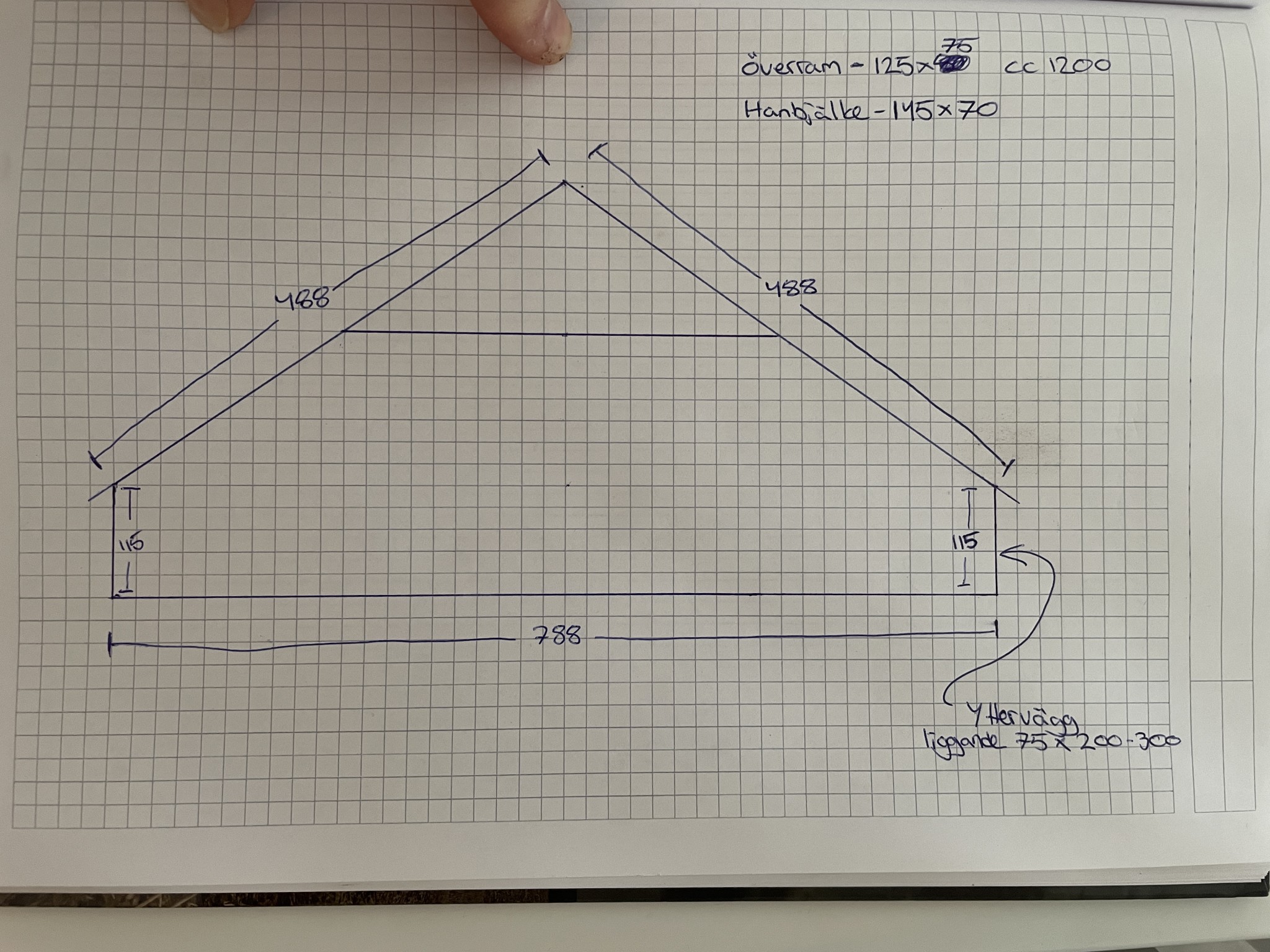

1,5-plans hus byggt 1911, ca 7,5x 12,5 meter med källare.
Se bifogad skiss (finns inga ritningar på huset)
Om huset saknar stödben till takstolarna, är detta något att känna oro över?
Planen är att byta ut yttertaket som sjunger på sista versen. Vågar jag lägga på betong? Med tanke på viktökningen. Ligger lertegel nu. Ytterväggarna består av liggande plank som är ca 75mm, bredd varierar mellan 2-300mm.
Överramen är 75x125 cc1200mm, hanbjälkarna 70x145.
Måtten i skissen i cm.
Snözon 2,5
Taklutning 36 grader om jag räknar rätt?
Behövs mer information?
Tacksam för råd

Betong och blött tegel väger väl ungefär lika mycket. Men varför byta material?
