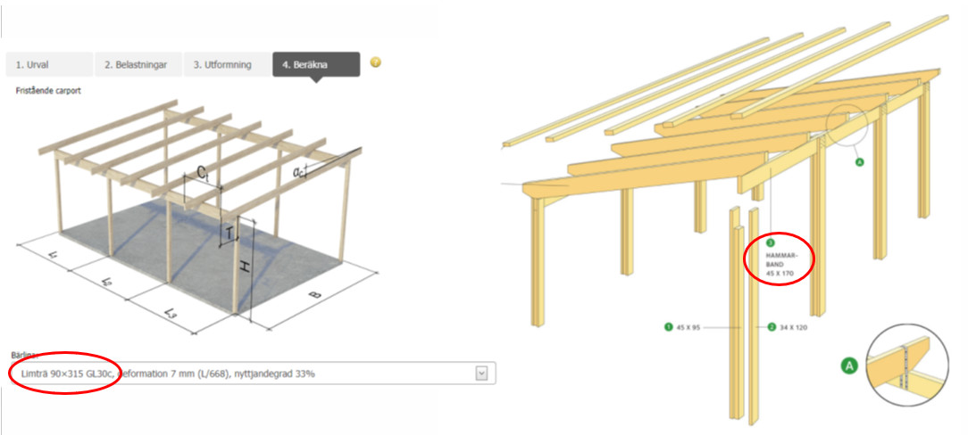

Jag håller på att rita på en ny liten carport (friggebod, så 3x5 meter).
Men jag blir lite förvirrad när jag läser hur jag ska dimensionera bärlinor/hammarband. Det skiljer så enormt mycket i olika guider.
Två ritningar av carportar med olika dimensioner för bärlinor, en visar limträ 90x315 och den andra 45x170.
Den vänstra är från byggbeskrivningar.se som länkas till av bland annat Woody och XL Bygg. Den högra är från Beijer Bygg.
Den ena rekommenderar alltså limträ på 90*315 och den andra en vanlig regel av konstruktionskvalitet på 45*170. Den beräknade snölasten är HÖGRE i den högra (2.0) än i den vänstra (1.5, som är verkligt värde)
Missar jag något här? Den befintliga carporten har stått i 50 år och har typ en liggande 45x70 som verkar ha gjort jobbet, så det känns "lite" överdimensionerat med limträbalken från helvetet. Är det någon som kan bringa lite klarhet i det här?
Tack på förhand!
I högra bilden syns inte dimensionen på bärlinan. Har du dubbelkollat värdena du matat in?
Den högra har bara ett hammarband, vilket jag tolkar som bärlinan? Det finns ingen annan regel i den riktningen på den färdiga skissen.

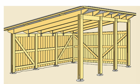

3D-skiss av en träkonstruktion för en carport med takstolar och stolpar.
Så jag tolkar det som att taket bärs upp av den 45x170 som ligger överst.

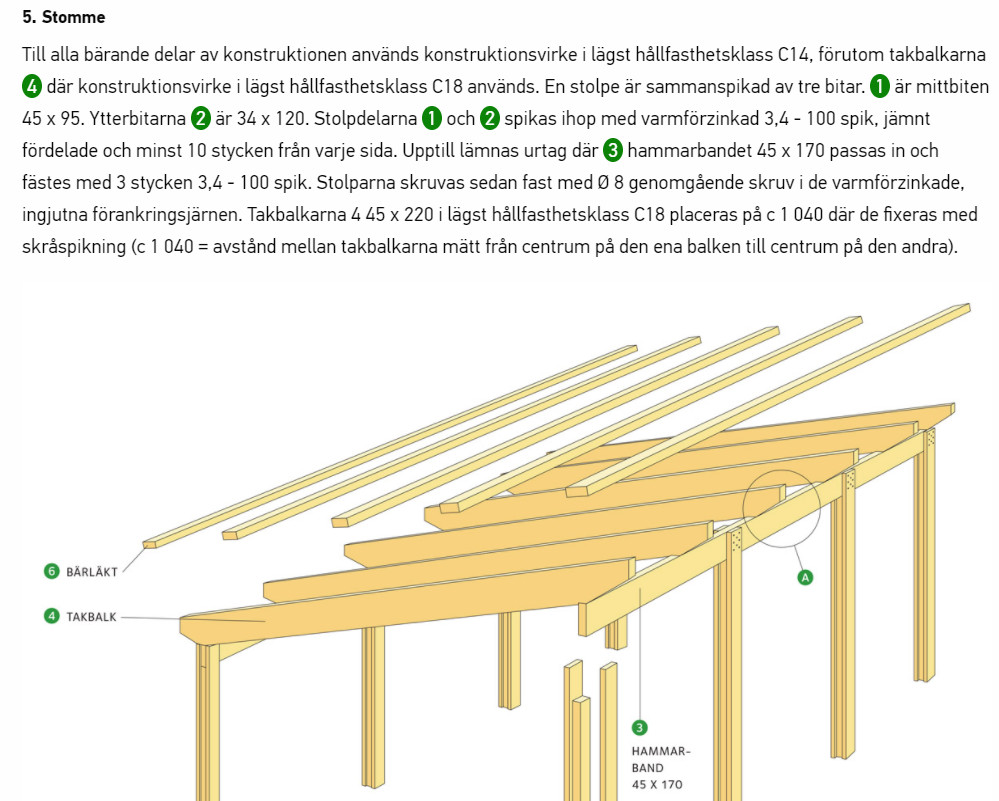

Vid närmare kontroll så står det till och med att virke C14 räcker.
Illustration av en carportstomme med måttsatt virke, hammarband och bärklack i ett byggprojekt.
Jag tycker mig ha matat in rätt värden, men jag får givetvis göra en extra tur.
Tack för ditt svar, det känns som jag måste börja i den änden, något fel är trasigt, det faller på sin egen orimlighet att behöva fylla halva carporten med limträ. :)
Det är takbalkarna som kommer att ta den allra största lasten och det är dem du behöver dimensionera. Hammarbandet har förstås också laster men den har upplagspunkt var 1.2 m.
I vänstra bilden är det förmodligen bärlina = takbalk.

Jag tog skärmdump, startade om, räknade igen, och fick helt andra värden, trots att det står samma ingångsvärden. :) Misstänker någon bugg i någon form. Nu fick jag mer jämförbara värden, runt 170x45. :)
Tack för att du fick mig på rätt spår. Fick lätt panik där ett tag :D
