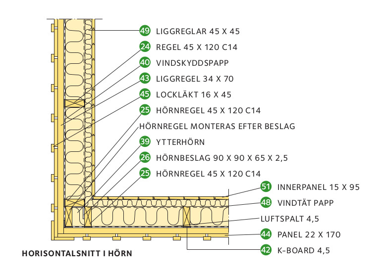

Sektionsritning av en väggkonstruktion med mått och komponentbeteckningar.
Detta är klippt från byggbeskrivning "Enkla Stugan". De horisontella liggreglarna (49) snedsågas i innerhörn så de går att spika de stående hörnreglarna (25).
Kan man inte helt sonika flytta hörnreglarna 45 mmm "utåt" från hörnen (eller i alla fall den ena) så slipper man det momentet? Eller måste de sitta så att hörnet hålls ihop av hörnbeslag(26)? :thinking: "Hörnregel som monteras efter beslag" vekrar de ha utelämnat i medföljande byggvideo. Eftersom jag skall ha skivor och inte papp utvändigt så måste jag nog ha den för att spika i.

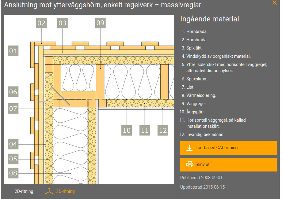

Träguiden har en lite mer komplicerad lösning, där har man flyttat ena hörnregleln så det blir lättare att få dit horistontell reglerna. Men då lagt till ytterligare en regel för att binda ihop det bra(?)
Illustration av en väggkonstruktion i snitt, märkt med komponenter som hörnbräda, isolering och installationskikt.
