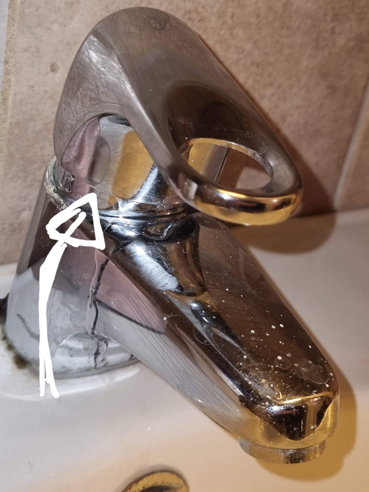

Det har läckt ur kranen ett tag, jag har försökt googla på vad felet kan vara men är osäker. Jag har markerat på bilden var det läcker, det är under handtaget.
  • Vattenkran med kalkavlagringar och droppande vatten, handtag i förgrunden, kakelvägg i bakgrunden.

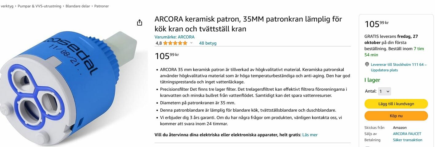

Troligen behöver du byta hela patronen, men med lite tur räcker lite fixande med oringarna eller rengöring av ytan, som de går mot.
Exempel på patron ( finns i olika storlekar) :
