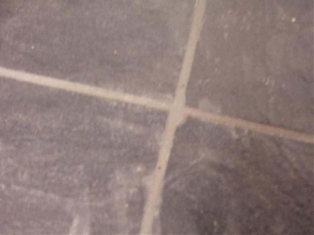

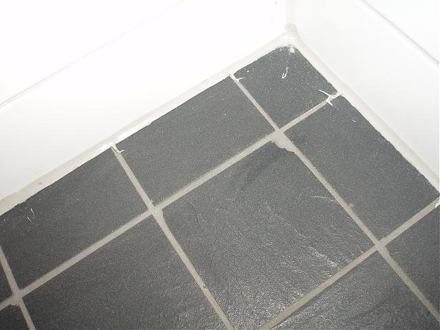

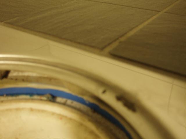

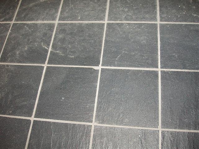

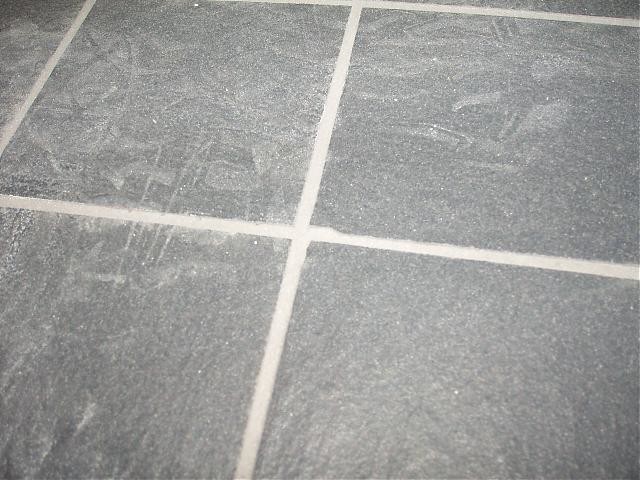

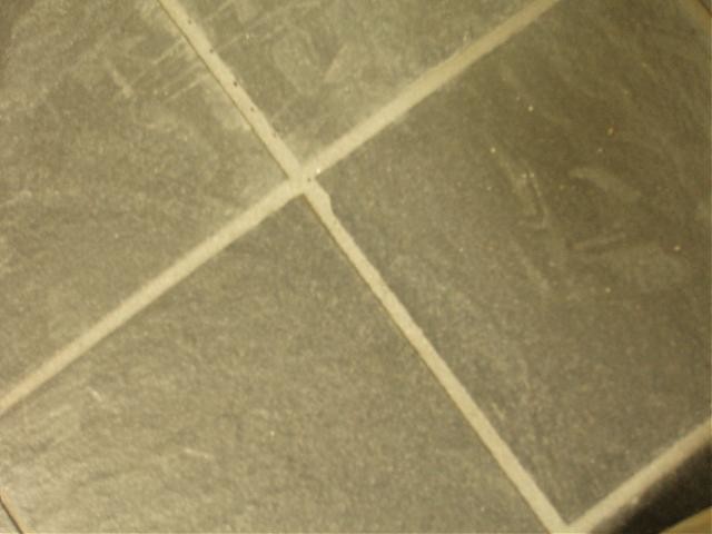

Så efter mycket jobb och slit i badrumsrenoveringen var äntligen dags att lämna över till plattsättaren. Skönt att det skulle hända lite på dagarna tänkte jag. Tyvärr vart slutresultatet inte vad jag hade hoppats på. Kantskadade klinkerplattor, väggplattor som tandar, skarpt hörn uppstickande precis vid slukristen. Så vad gör man nu? Finns det några regler när det gäller det estetiska? Vad kan man kräva? Om han föreslår att byta ut skadade plattor vad säger jag då?

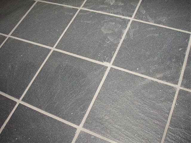

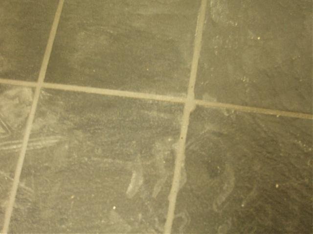

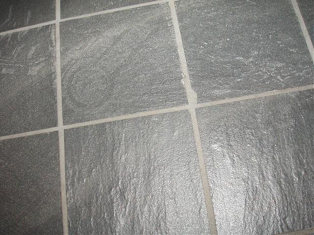

Du kan väl posta bilder på felen här på forumet, så får du höra om den stora massan anser att det är lika jävligt som du tycker. Kanske har du bara _för_ stora förväntningar på resultatet.
Här kommer lite bilder.

Kan väl tillägga att vi fick fel fog till golvet, skulle vare en mörkare antracit än den som användes.
Jag ser väl egentligen tre alternativ i det här läget. Låta arbetet vara så här och bara åtgärda fogen, d.v.s. gör den mörkare (ska tydligen gå att mätta fogen). Med detta alternativ ska en avsevärd prisreduktion göras. Det andra alternativet är att lägga nya plattor på golvet. Ingen höjdare då plattan kommer att sluta i nivå med tröskeln (och jag har varit noggrann med att få underlaget i rätt nivå till tröskeln) och jag vet inte om det här försämrar golvvärmens effekt (elslinga som ligger i övergolvet - 8 cm betong). Det sista alternativet är att arbetet görs om helt och hållet.
Jag ska träffa arbetsledaren imorgon, skulle vara kul att höra era åsikter inför detta möte.

Trist att se det där, speciellt när man vet att det är hantverkare som tar 400-500 kr/h som har gjort det. På dem bara!!
Alternativ två som du nämner ovan är väl egentligen inte okej eftersom tätskiktet ska ha uppvik mot tröskeln och komma över golvnivån om jag har förstått de nya reglerna rätt. Men jag är bara hobby pulare.
