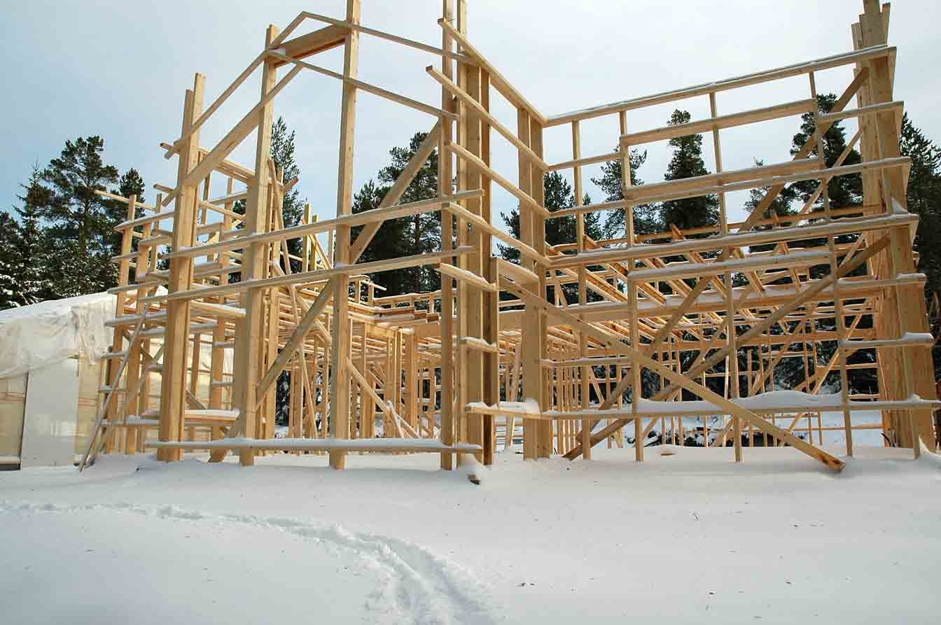

Känns det motigt på bygget? Kolla in bilden så kanske det känns bättre. Skämt åsido - vad tror ni om detta projekt? Har skottat hela dagen och börjar så smånigom ha plattan relativt snöfri. Vi har en firma som bygger lösvirke åt oss men nog känns det som att de började väl sent eller att vintern kom väl tidigt. Förhoppningsvis kommer taket på denna vecka...
Just nu känns det som att risken för fukt/mögelproblem har mångdubblats. Borde vi anlita en extern byggkonsult som håller koll på att dom inte bygger in allt för mycket fukt i väggarna? Vad ser ni för problem framöver? Dvs. kommer allt vatten att kondensera innanför väggarna och i taket då vi slår på värmen, kommer syllen att gå att torka, kommer avfuktaren att behöva stå på i evigheter, kommer väggisoleringen att bli blöt, mm, mm, mm???

Det är nog ingen fara med stommen iaf.
Bygg vidare till att ni får ett tätt hus, var bara försiktig så inte takets råspont (om det är det ni kommer att använda) blir blött.
Sen måste ni torka ut huset innan isolering och plast och innerväggar byggs. Att torka ut betyder antagligen värme + ventilation. Avfuktare ska troligen inte behövas om ni inte tänkt att "kapa" tid.
Den mesta fukten ni måste få ur huset kommer ändå från betongplattan, det kan röra sig hundratals liter vatten som ska "ångas" ut från plattan.
Åtgärder ni kan göra är att ändå försöka hålla undan snö och smältvatten så gott det går, det skadar knappast iaf.
Känner ni er osäker sedan, så går det att fuktmäta virket innan ni isolerar och bygger in väggarna. Plattan går också att fuktmäta innan golvläggningen om det känns bättre då. Men orolig tycker jag ni ska behöva vara, bara huset blir tätt på den här sidan av sommaren.
