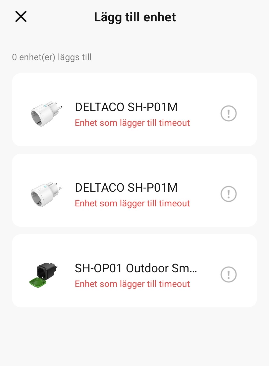

Jag har haft Deltaco strömbrytare ett tag.
Nu då vi flytta så får jag inte igång dom.
Blir nå vars.
Har plockat bort ifrån appen. Och försöker lägga till på nytt.
Då säger den bara "lägger till enheten timeout"

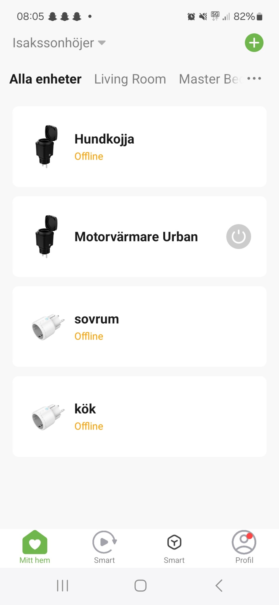

Några har jag fått igång. Men de måste jagva i närheten av för att de ska bli online. Appens skärmbild visar försöket att lägga till Deltaco-enheter som misslyckas med "lägger till timeout".
App-skärm med fyra enheter listade: "Hundkoja", "Motorvärmare Urban", "sovrum" och "kök", alla markerade som offline.
Och din telefon är uppkopplad mot wifi hemma hos dig? Det brukar krävas att appen inkopplad på samma lokala nätverk som pluggarna skall koppla upp sig mot. Alltså just när de installeras i nätverket. Har dock inte koll på just Deltako prylar.

Japp! Uppkopplad på samma WiFi.
Men då man väl har do igång ska man ju ku na styra dom även om man inte är i närheten. Eller.
Jo det skall ju gå. Eller det går med de andra varianter jag har sett. Men det är ju lite hela tanken med wifi kopplade uttag, att man skall kunna fjärrstyra.
Ska testa att fabriksåterställa routern och se om nya inställningar löser problemet.
Jag gjorde nya inställningar i Routern och nu fungerar de som de ska igen.
