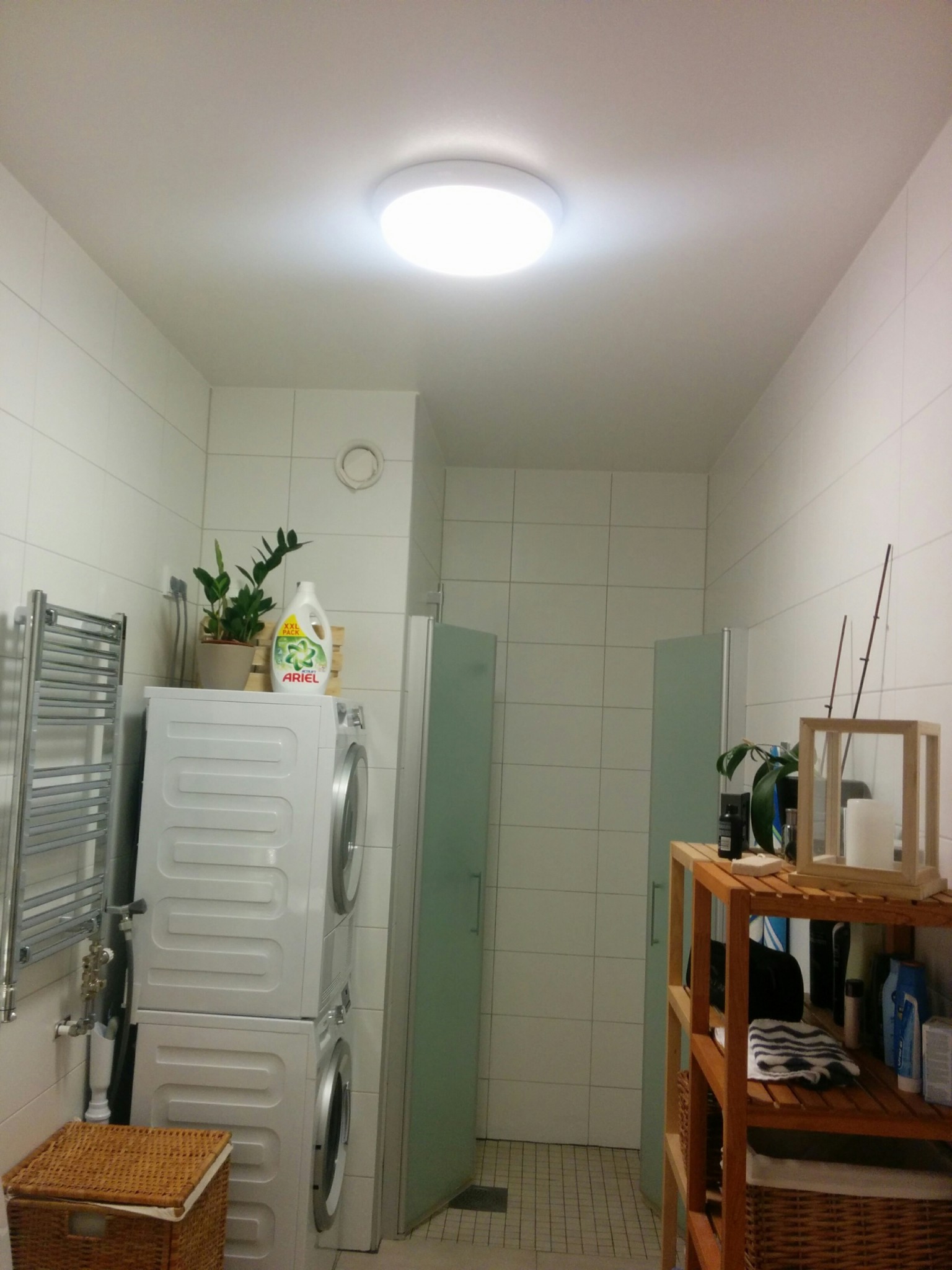

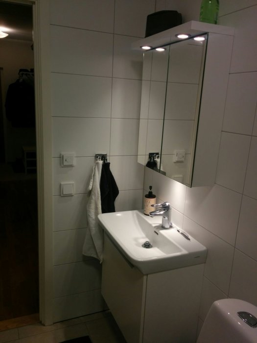

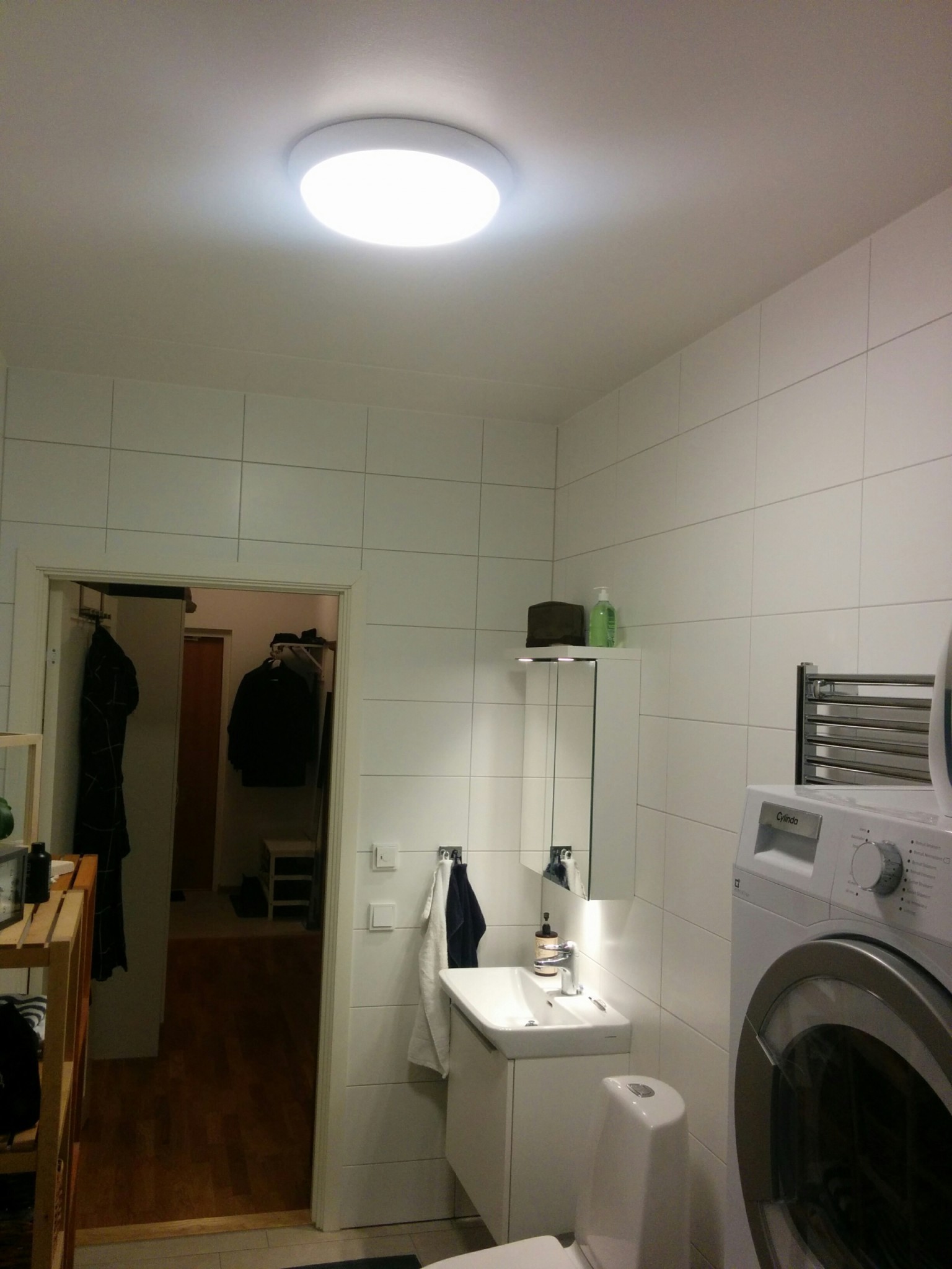

I mitt badrum så finns det dels belysning i badrumsskåpet i form av tre spotar, samt en takarmatur som under skalet består av ett trettiotal små spotar som lyser sjukt starkt. Ljuset är verkligen fruktansvärt starkt, de flesta som använder badrummet reagerar på det.
Båda två sätts igång av strömbrytaren bredvid dörren, dvs det är ingen delad brytare där man kan tända antingen badrumsskåpet eller takarmaturen.

Det går ju fortfarande att sätta in en brytare med två knappar, den kallas för kronbrytare. Troligtvis behöver du även tråda om också, det beror på hur det är gjort innan.

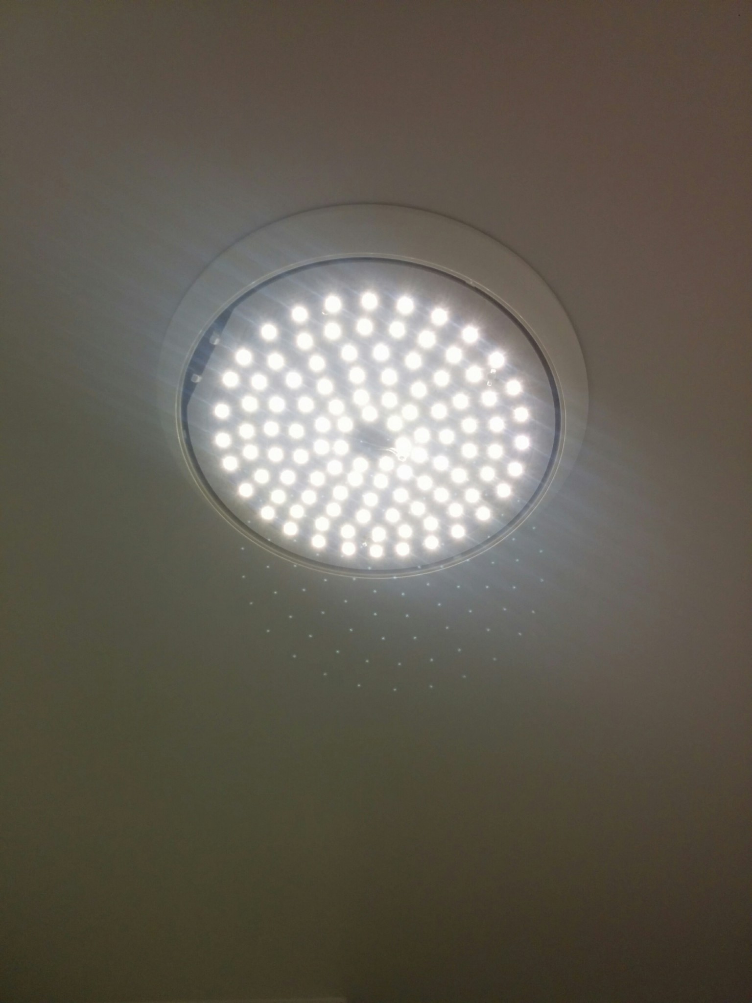

Takarmaturen ser onekligen ut som en billig LED, de brukar inte gå att dimra men det går som sagt inte att veta.
Prova att ta tag i kåpan och vrida lite så ska den lossna. Det brukar stå modellbeteckning inne i själva armaturen.

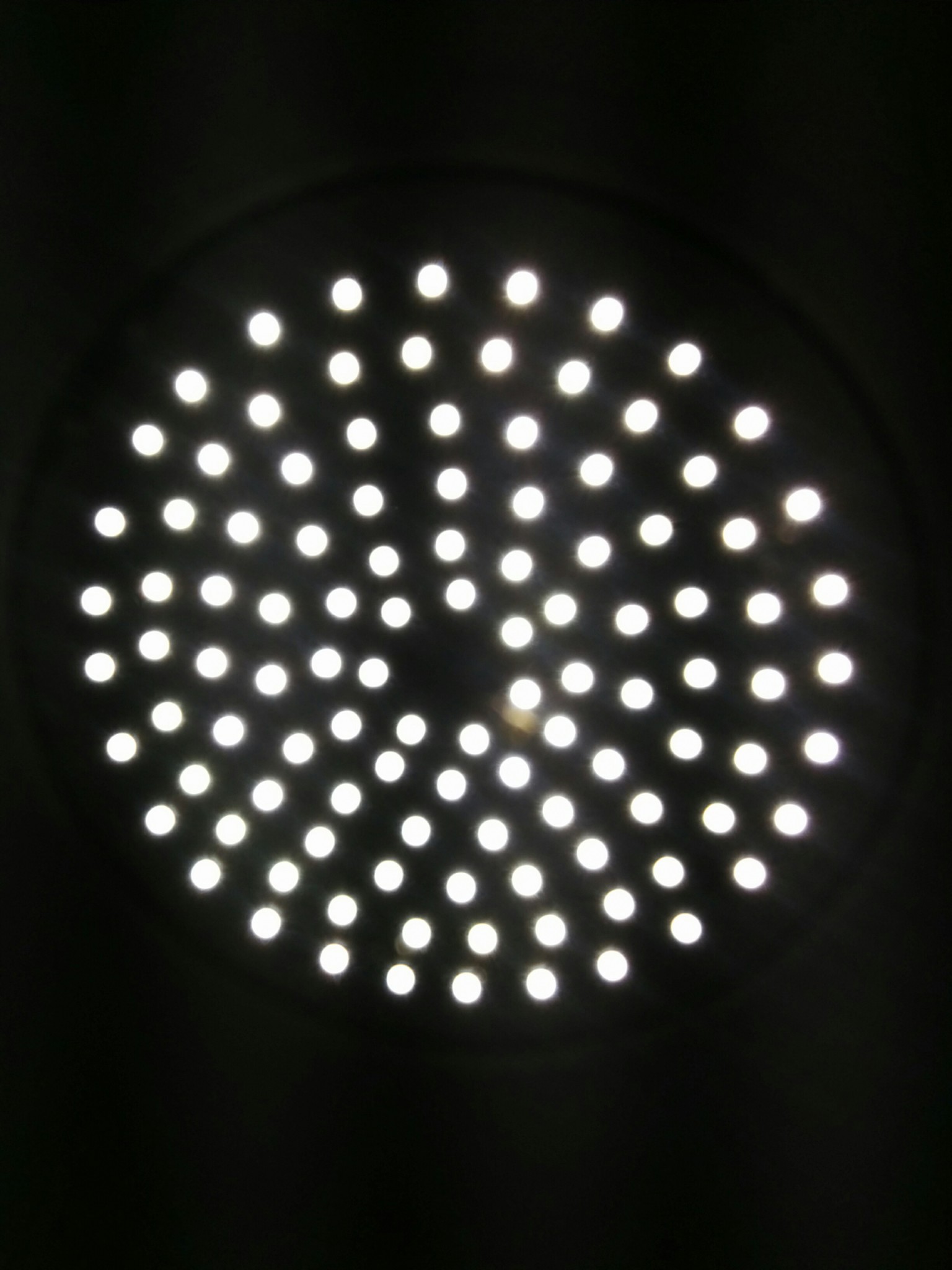

Ang takarmaturen, så har jag vridit av kåpan tidigare men dessvärre inte lyckats hitta något modellnr.
Hursomhelst ser den ut såhär:
