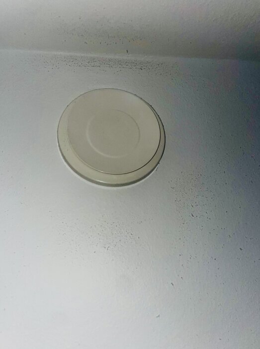

tämligen nyinflyttad i en bostadsrätt och noterar efter 6 mån rätt mycket äckelpäckel kring ett av ventilationsdonen. I de övriga donen ser jag bara lite damm respektive inget.
Tänkte höra med fastighetsskötaren men får gärna lite kött på benen från de vise här. Vad kan detta bero på och vilka lösningar kan tänkas finnas?

  • Ventilationsuttag med mögelliknande fläckar på väggen i en bostadsrätt.
Ser ut att vara ett tilluftsdon, alltså där luften kommer in i lägenheten.
Det blir typ alltid dammigt på väggen/taket runt tilluftsdonen, anledningen är att dammet i inomhusluften fastnar på väggen/taket med hjälp av tilluften.
Ju snabbare/mer damm det fastnar runt tilluftsdonen ju mer damm är det i inomhusluften i aktuella rummet.

Helt felformulerat av mig. Ja, det är där den nya luften åker in.
Så det kan vara ifråga att en sotare ska städa lite i denna kanal, helt enkelt?
Troligen inte, utan ni får städa bättre inomhus så att befintliga inomhusluften blir renare.

Det blir så där efter ett tag/år.
Jag dammsuger bort det som går, resten torkar jag bort med en fuktig trasa.
Det är faktiskt dags för det nu hemma, speciellt i sovrummet.

Det är troligen väldigt lite damm i röret om du tittar efter om det är en tilluftsventil - utan som redan skrivet är det eran rumsluft som dras med i utflödet (ejektorverkan) och i kröken i luftströmmen när det byter riktning när det sugs med av tilluften, så hinner dammet inte med utan 'kör av i kurvan' vilket i det här fallet att en del av det fastnar på väggens ytan.
Dammet ni ser där är med största sannolikhet er egen ;-) - och väldigt mycket av det kommer från nötning av kläder.
dammsugaren med elementborsten och svep av området 1-2 ggr per år eller när det börja se för grisigt ut. - vi som har LLVP-innerdelar vet att dess filter behöver göras rent rätt ofta av samma orsak av rumsdammet - och det fins tyvärr ingen att skylla på mer än vi som vistas i utrymmena.
Detta är ingenting i nedskitning i jämförelse om du skulle köra med luftjonisator i tex. en rumshörn - då kan skiten sitta så hårt i väggen och även målade ytor efter några månader att det inte ens går att skura bort då dammpartiklar som blir laddade av joniseringen och sugs mot väggarna, får sådan hastighet att de begraver sig djupt i både lackytor och i tapet.
