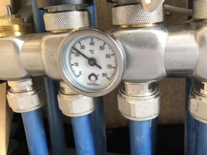

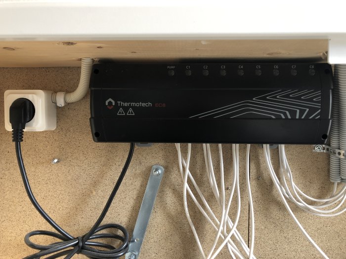

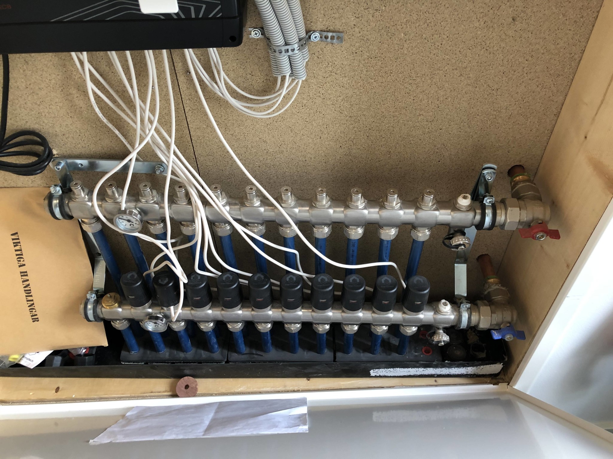

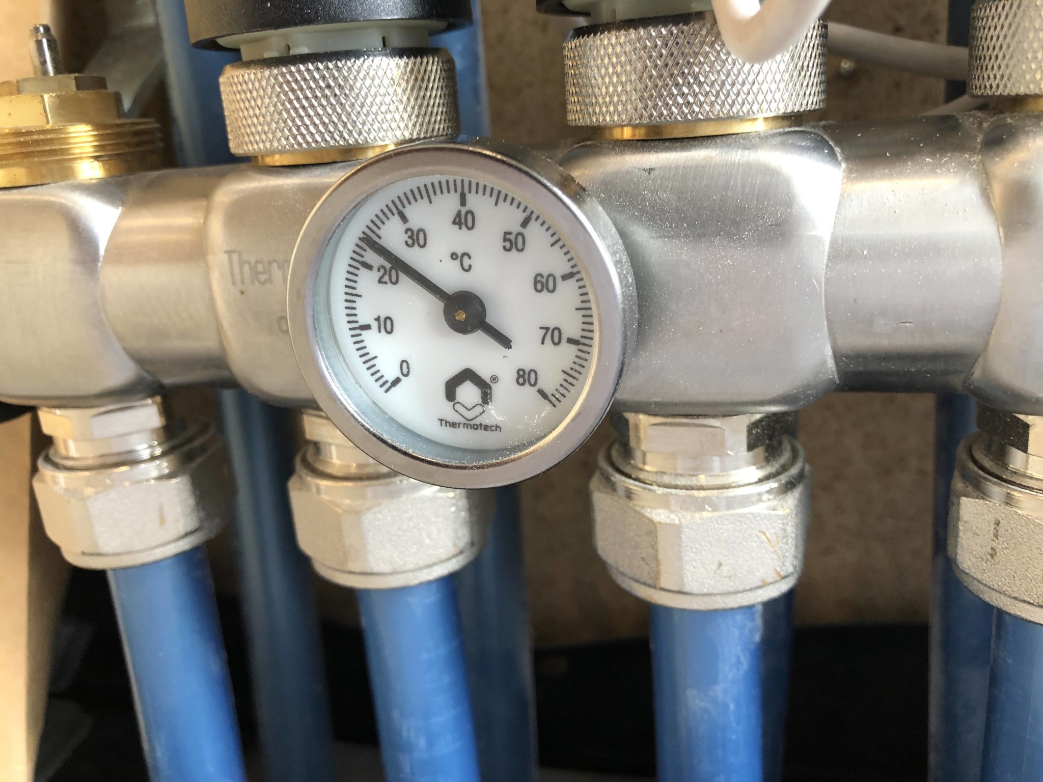

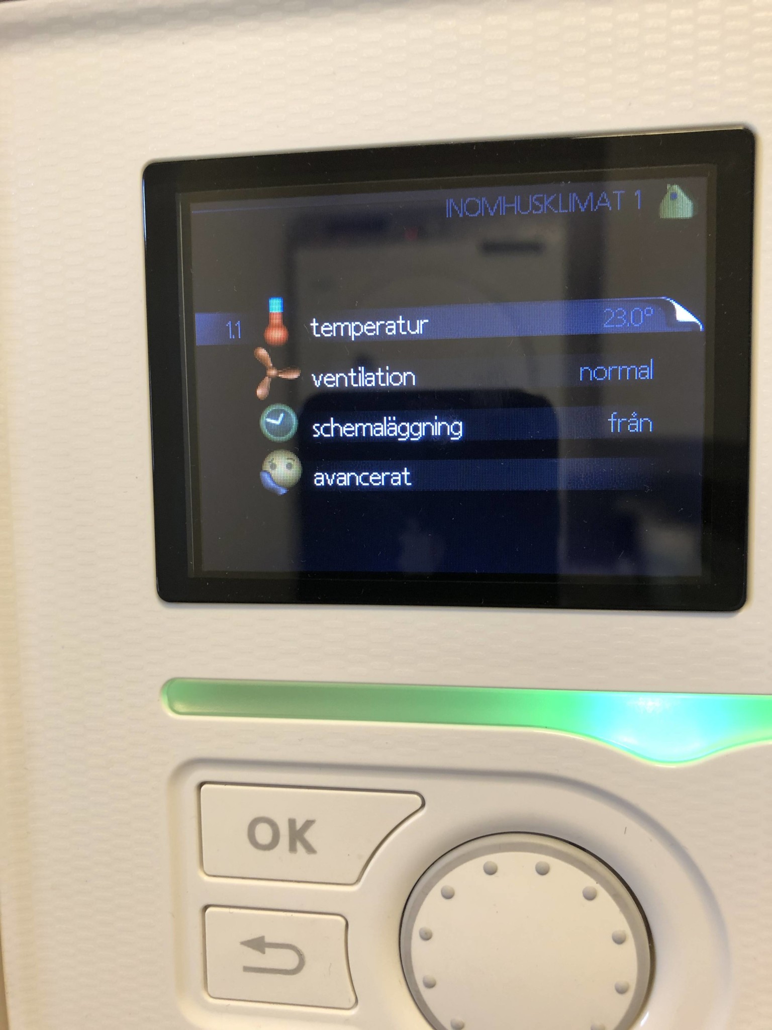

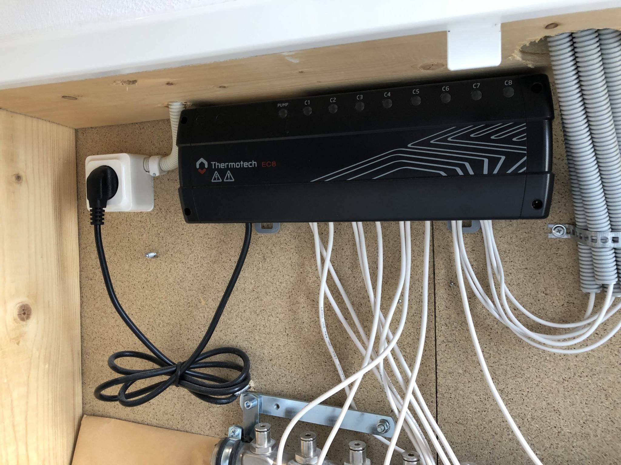

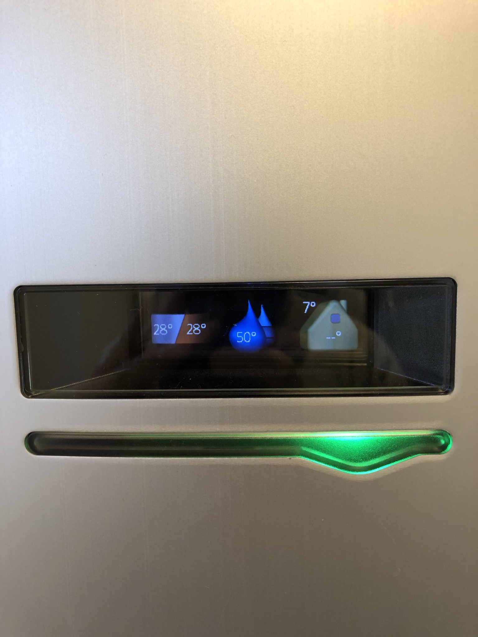

Hej. Har flyttat in i vårt nyköpta hus och bott här i 2 veckor. Men vi känner att det är för kallt för oss.
på FLVP displayen så ser man utomhustemperatur men ingen inomhustemperatur.
Vad kan vara felet här? är inte jätte insatt i systemet.
har snurrat på termostaten till golvvärmen, det låter som att flödet ökar men händer inget med Temperaturen

Kanske innetemperaturgivaren inte har blivit monterad? Är inte nödvändig utan man kan styra värmen med värmekurvan i styrsystemet. Öka förskjutningen uppåt på värmekurvan om det känns kall inne och är hyfsat milt ute. Ta ett steg i taget och vänta minst ett dygn för utvärdera om det känns varmare.
Alla termostater i värmesystemet bör stå på max när man justerar in värmekurvan. Sedan kan man eventuellt justera ner termostaterna i sovrummen om man vill ha det svalare där.
Ska inte styrutrustningen lysa eller nåt? Den ser helt död ut.J Josth skrev:Kanske innetemperaturgivaren inte har blivit monterad? Är inte nödvändig utan man kan styra värmen med värmekurvan i styrsystemet. Öka förskjutningen uppåt på värmekurvan om det känns kall inne och är hyfsat milt ute. Ta ett steg i taget och vänta minst ett dygn för utvärdera om det känns varmare.
Jo det borde lysa åtminstone någonstans på golvvärmestyrningen. Man kan plocka av alla elektriska ställdon på golvvärmefördelaren så ska värmen komma fram i golvslingorna oavsett golvvärmestyrningen. Värmepumpen kan styra värmen.

Låt någon erfaren värmetekniker gå igenom hela värmesystemet och felsök/kalibrera det. Ett annat alternativ är att logga med Easyserv och få driftsdata som de sedan kan analysera. Med detta så ser man efterhand vad som är fel och vad som avviker från normalt beteende.
Det verkar vara flera fel, men troligtvis lätt fixat.
1. Ser ut som värmepumpen ej är inställd på att jobba mot golvvärme. (Temperatur inställningen brukar inte visas i grader utan +1 grad eller dyl)
2. Golvvärmecentralen ej i drift.
Kolla så att du har spänning i uttaget samt säkring inne i golvvärmecentralen är hel.
Skulle du inte få igången så kan man köra utan.
Du kan vrida på ställdonen så att dom alltid är aktiva, alternativ ta bort dom
