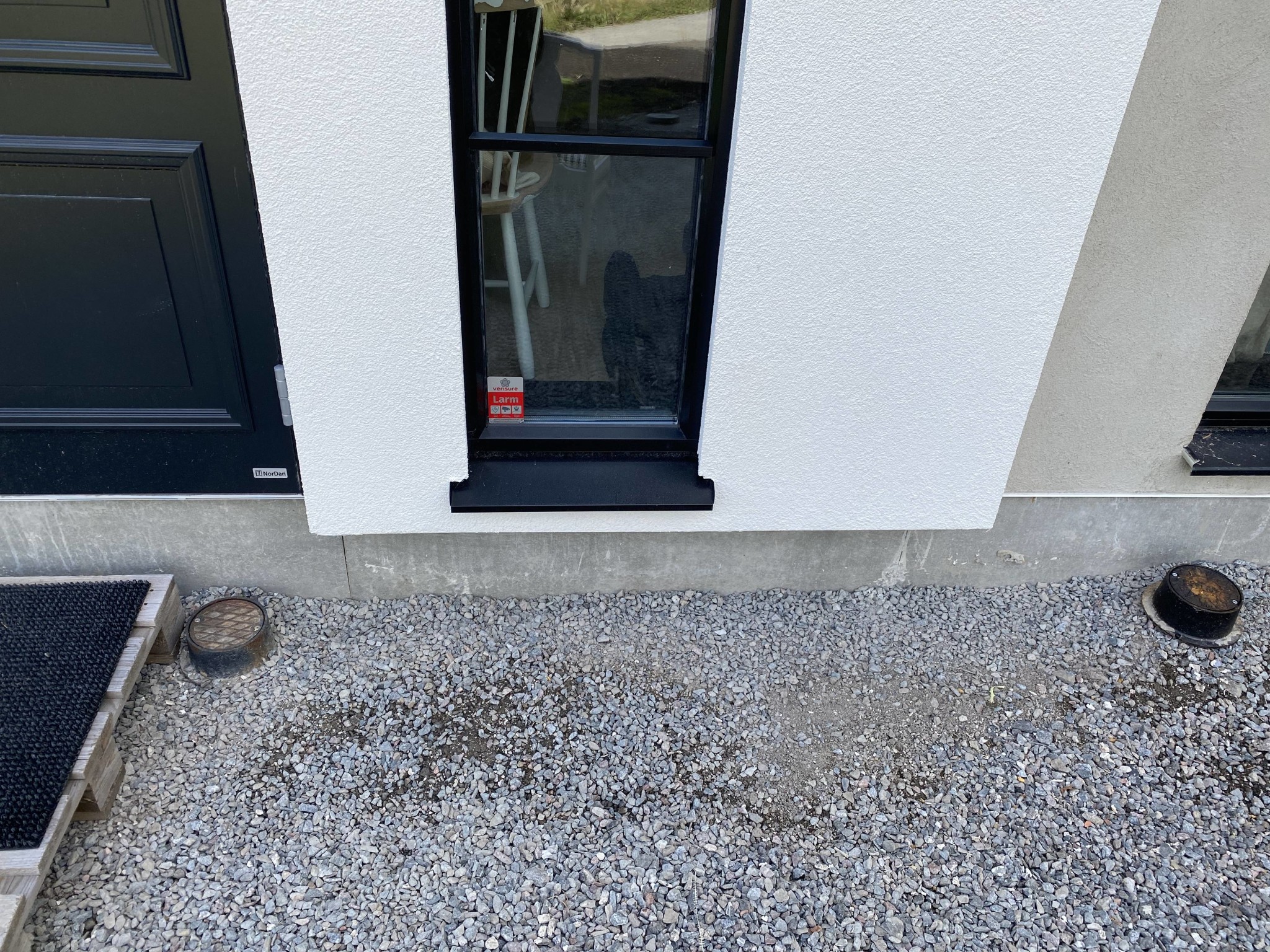

Jag har, gissar jag, en dagvattenbrunn (för rensning?) framför entrédörren. Hade tänkt ha stentrappa men måste ju då flytta den, och frågorna lyder därför:
1. Är detta en rimlig placering vid nybygge?
2. Sitter även en likadan brunn två meter bort, behövs verkligen båda? (bild)
3. Går det att flytta den med skarvrör/böj bara under mark eller hur går man tillväga?
Tack på förhand!
  • Svart ytterdörr och fönster med vit vägg och grusgång, infälld röd larmdekals synlig på fönstret.
Min gissning: Det du ser är lättbetäckningar som är placerade på uppstickande 110-rör. 110-rören går lodrätt ner i marken till lämpligt djup, där är en 90-graders böj monterad, (eller bättre; 2 st 45-grader, eller en flexböj) och sedan är dräneringsrören (eller möjligtvis slang) påkopplade på dessa. Detta är alltså början på dränledningarna, en åt varje håll. Går det stopp i dränledningarna så lättar man på dessa betäckningars lock och kan således sänka ner spolutrustning i rören.
Du kan flytta denna anordning fritt, om så önskas, men se till att behålla funktionen.
