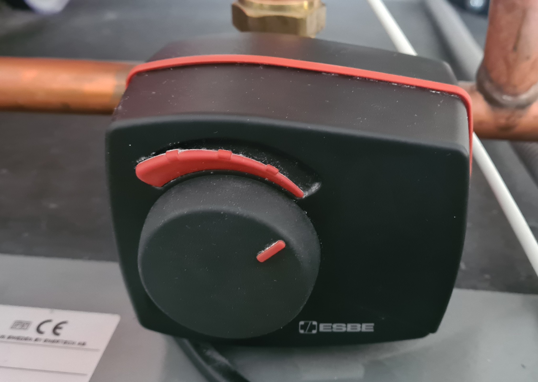

Dock så fungerar inte värmen som den borde. Jag måste öppna shuntventilen manuellt ovanpå pannan för att kunna leda fram varmvatten till golvvärmen.
Frågan är varför den inte styr detta automatiskt?
Jag bifogar några bilder längre ner sen.
Jag antar att shunten står rätt för att vara automatisk? Ratten är intryckt nu och inte justerbar. Måste dra ut ratten och dra moturs för att få ut värme i golvet.

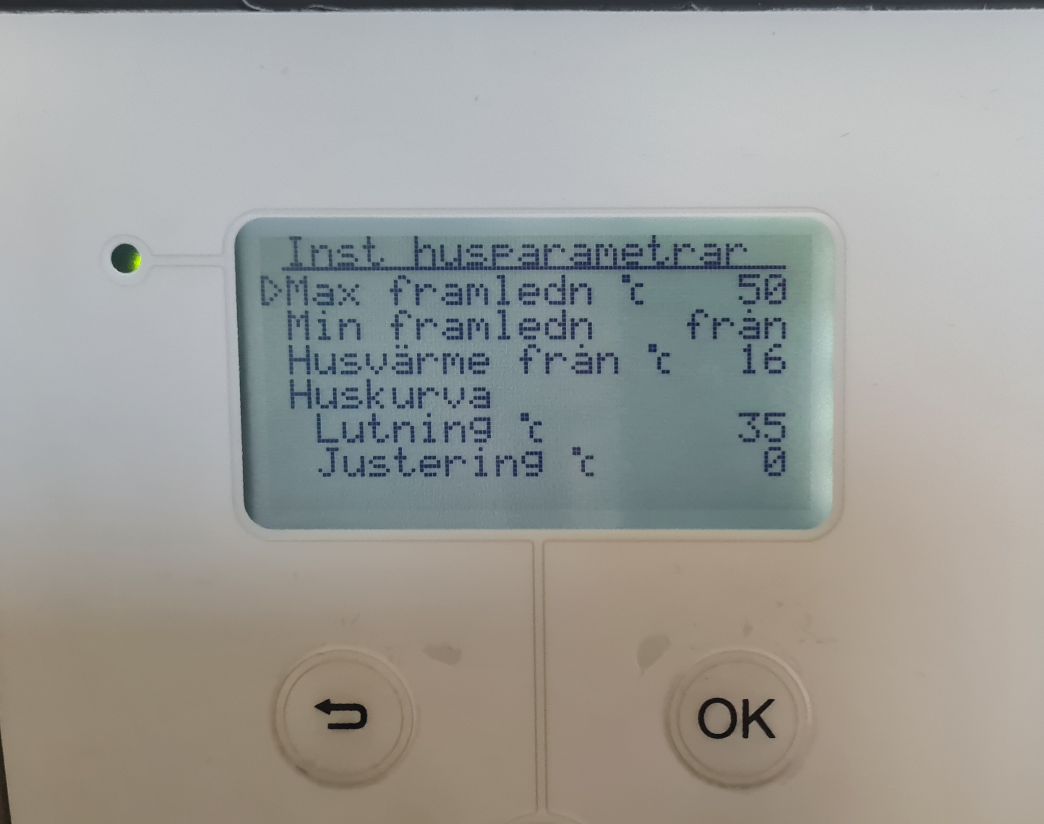

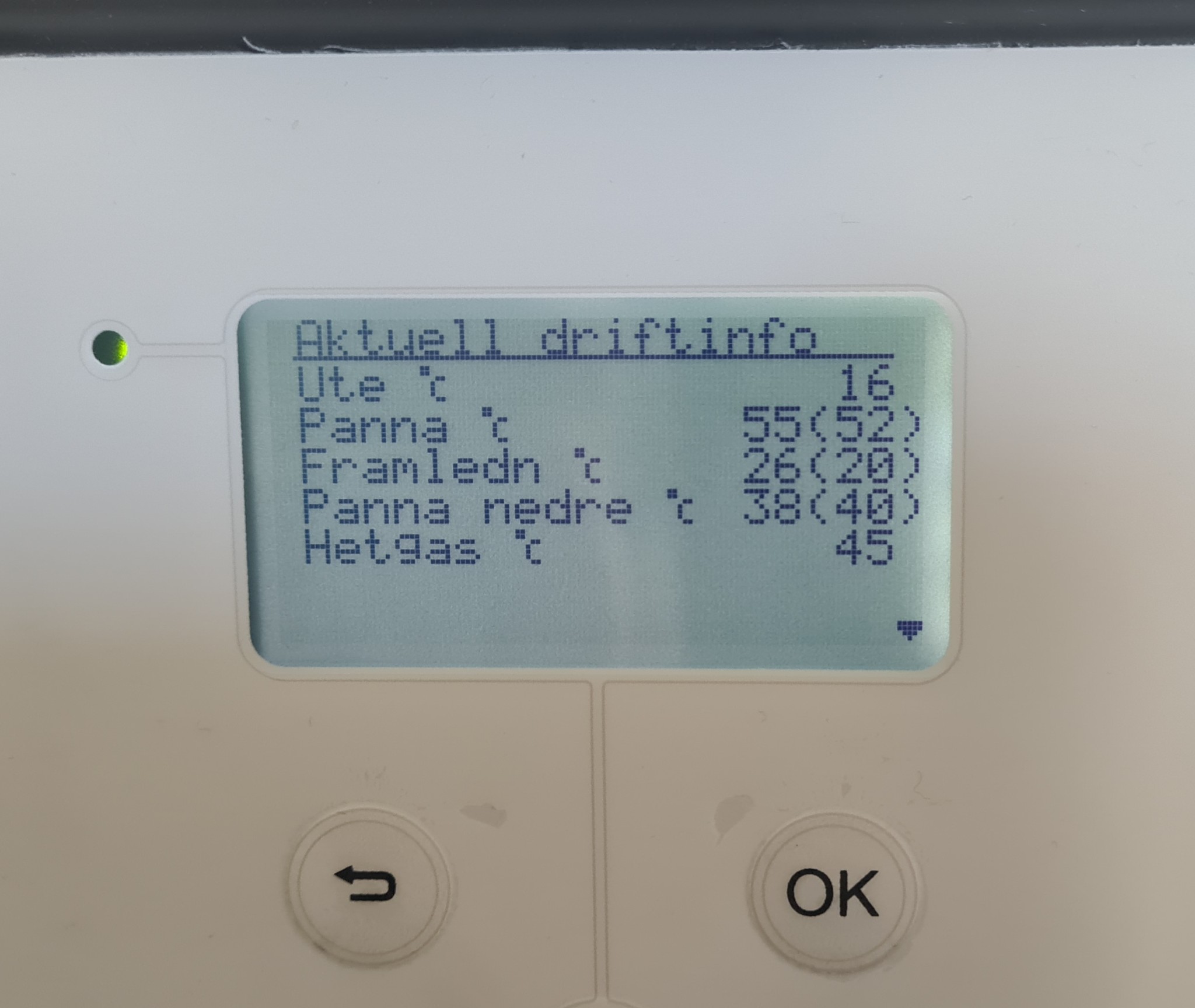

Sen tycker jag framledningstemp inom parentes är lågt? 20 grader.
Värmekurvan står på 35 grader då man ska ha en rätt låg värmekurva när man har golvvärme?

Eftersom den vill ha 20° på framledningen och den har 26° är det inte så konstigt att den inte öppnar. Vad betyder husvärme från 16°? Vad händer om du sänker den, eftersom den visar 16° ute? Du kan ju även lägga in en låg begränsning på framledningen om du vill då den är avaktiverad nu

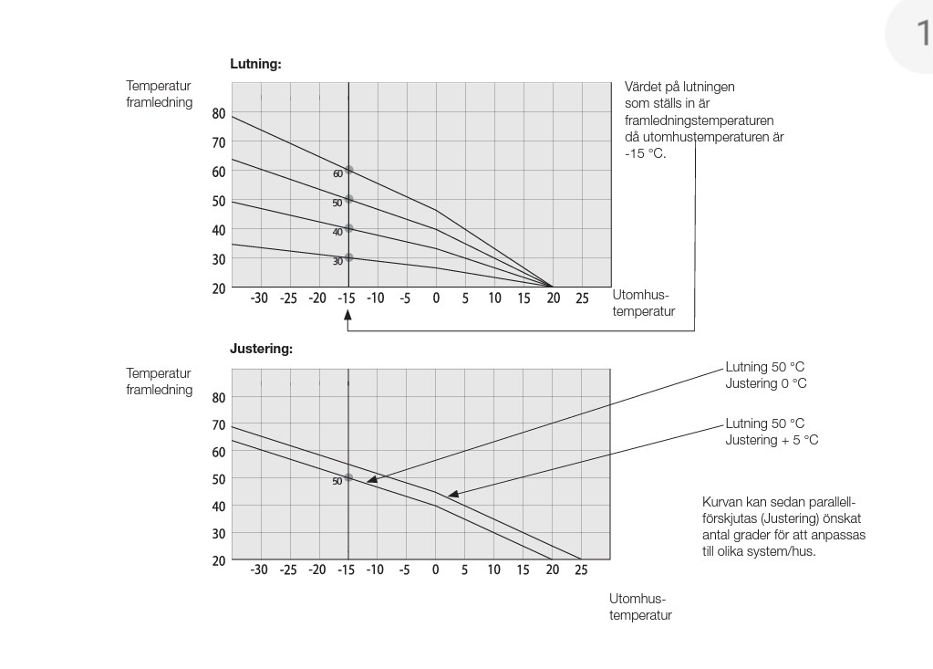

Om värmekurvan enligt ctcn står på 35c, det betyder att framledningen skall vara 35c vid -15. Det blir i princip ingenting vid dessa temperaturer.
Från 16c och neråt så ska systemet ge värme. CTC rekommenderar att man lägger den mellan 16-18c från början.
Jag har även testat att lägga den så lågt som 10c, men utan framgång.
Frågan är vart pannan har fått värdet 20c ifrån?
Det rekommenderas att lägga pannan på värmekurva 35c när man har golvvärme enligt instruktionsboken.
Men i verkligheten kanske 35 blir för lite?
Diagram som visar samband mellan utomhustemperatur och framledningstemperatur vid olika lutningsinställningar.
Kurva 35 ger runt 20 grader vid +16 så det är i sin ordning.

Men är det ett problem att den inte släpper fram någon värme... fryser ni? Det är ju lättast att ställa in värmekurvan då det finns ett värmebehov dygnet runt. Ju lägre värmekurva ju bättre driftekonomi å detta gäller denna ctc modell i synnerhet. Värdet 20 har den fått från inställd kurva, utegivare, framledningstemp och ev innegivare
