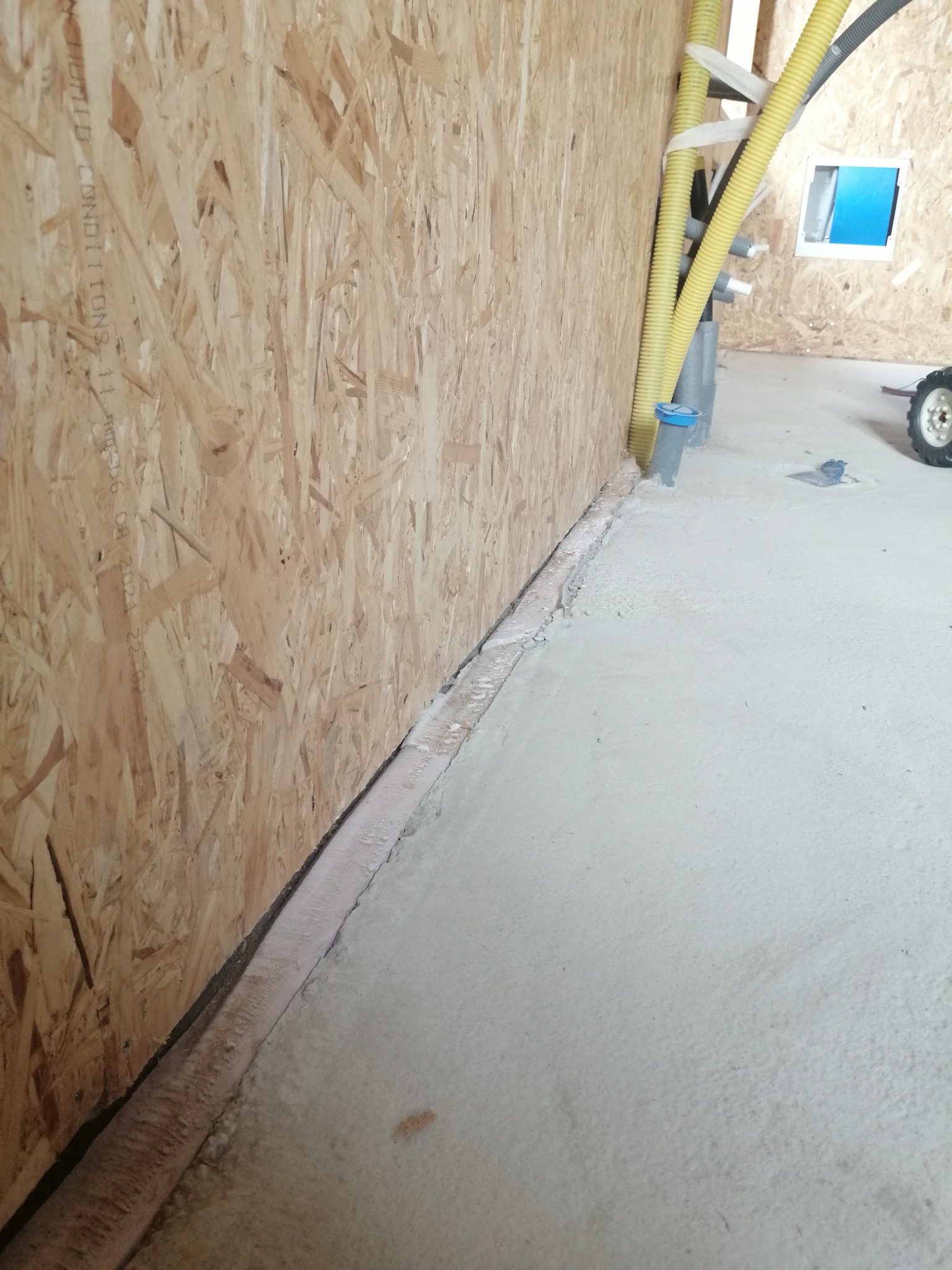

Vi totalrenoverar ett hus och har haft hjälp av snickare med de allra tyngsta momenten. Nu har vi tagit över arbetet och frågorna hopar sig. Huset har timmerstomme, och när man rev ut samtliga golv ink bjälklag så visade det sig att det säkraste sättet att få ett nytt golv var att gjuta plattor invändigt, en till vardera rum. Cellplast är lagd som isolering, dels under plattorna, men även längs med ytterväggarna/mot grundmuren. Den cellplast som är lagd längs med yttervägg/mot grundmuren täcks inte av betongen utan är synlig. Nu är det dags för oss att lägga klinker (och våtrumssystem i ett par rum) och då undrar vi hur vi ska göra längs med yttervägg där cellplasten är i samma nivå som betongplattan. Ska vi ta bort lite cellplast och flytspackla? tänker att det kan innebära att vi får ett jämnt och stumt (?) underlag som vi kan montera tätskikt på?
Tack på förhand!
MVH
Carolina
Här kommer en bild så der hela böor lite tydligare En närbild på en byggplats med OSB-skivor på väggen och betonggolv med synlig kabelkanal och rörinstallation.
