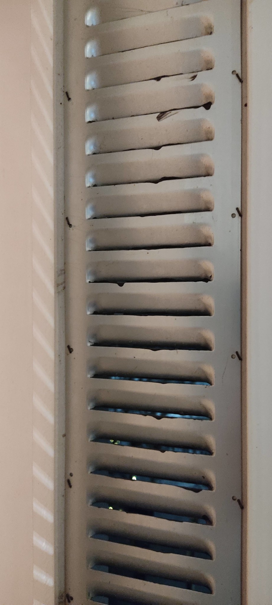

Jag har några gamla vädringsluckor bredvid några fönster. Jag har tätat själva luckorna med tätningslister, men luckan blir ändå kall. Jag funderade på om man kan köpa cellplast, 2 cm, tjock (får inte plats tjockare tyvärr) i lösvikt. En platta skulle räcka till samtliga vädringsluckor, men stor marginal.Tänkte att man helt enkelt skär till den i lämplig storlek och lägger in i luckan över vintern och sen tar man lätt bort den igen till våren och spar till nästa säsong. Jag hittar dock bara 3 cm eller tjockare hos Byggmax, Bauhaus, Hornbach etc.
Någon som vet om det går att köpa?

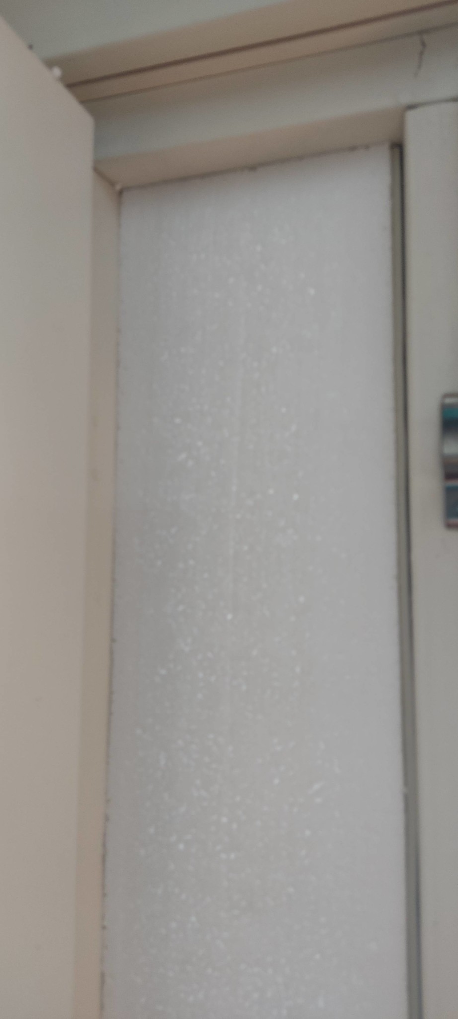

Jag hittade EPS på Hornbach (Hittade inte XPS). 20 kr för en skiva tror jag så värt ett försök att se om det minskar nedkylningen från luckorna.
Före:
Efter:
Före:
Efter:
