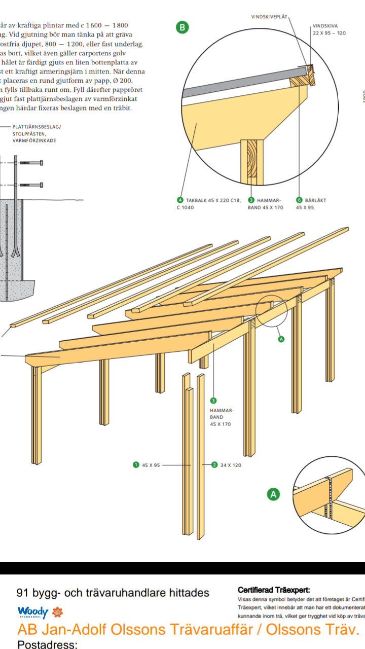

Jag tänker bygga carport och använda en ritning från byggbeskrivningar som mall men försöka använda virke som jag redan har. Min fundering är om det går att använda tryckt 95*95 som stolpar istället för det som står i ritningen och I så fall hur man jackar ur den bäst i toppen.

Ja, det borde väl funka utmärkt. Hur du ska jacka ur beror väl lite på vad du har för verktyg. Motorsåg är ett sätt. Fogsvans kompleterat med borrade hål i botten av urtaget ett annat.
Bättre snickare har säkert bättre sätt.

Att tänka på är att 95x95 inte är tänkt som konstruktionsvirke avsett för bärande ändamål.

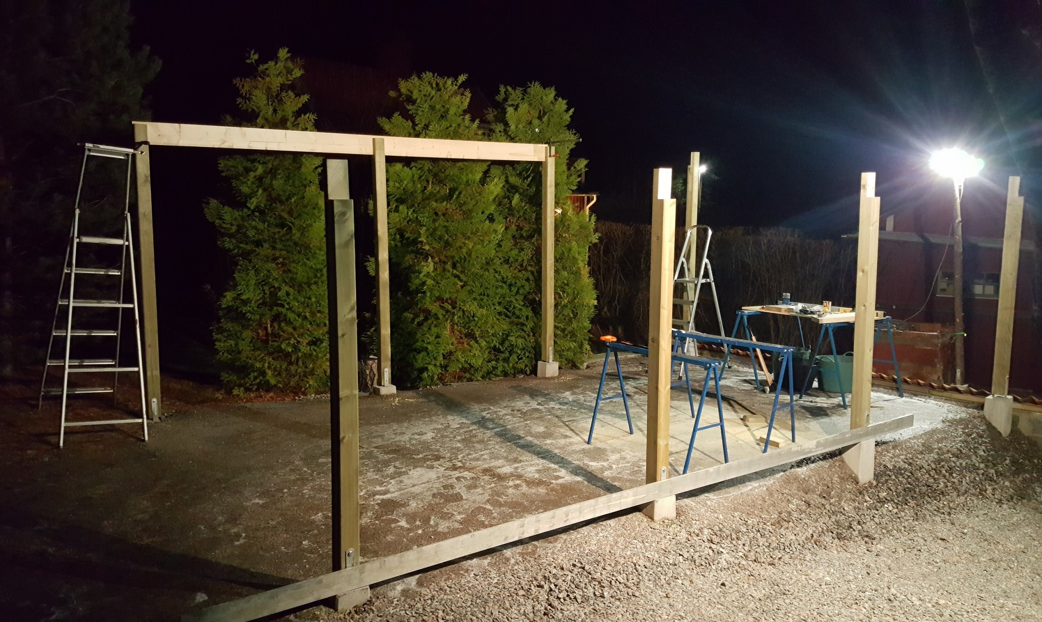

Men med det sagt så har jag själv använt just 95x95 till min carport. Har hitintills inte haft några bekymmer med dem, och det låg 53cm snö på i vintras.
Det enda jag kan tänka mig är om 95*95-orna slår sig. Med stolpar som består av flera btädor som fogats ihop slipper du det problemet.
