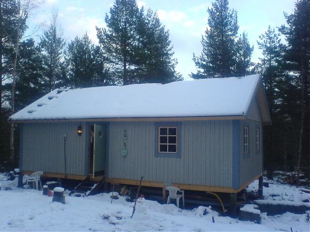

  4. klaskarlsson
    Medlem · Nivå 12
    Hej.
    Japp den står kvar :)
    [​IMG]
    Inga anmärkningar på stugan/byggsatsen i sig egentligen, men nu efter 10 år så kan jag dra vissa erfarenheter:
    * Har kompletterat med plåt på vindskivorna (överliggare i trä, som ingick, håller inte i längden)
    * Har kompletterat med fönsterbleck (ingick inte)
    * Det var valfritt att sätta regel under mitten av stugan (man kan mao välja på två eller tre plintrader) - sätt den tredje, det styvar upp även om den bara är 4,8m bred :)
    * Har varit för snål vad gäller plintarna - var svårt att placera huset och nu efter 10 år står det på ca halva plintarna på vissa ställen (skall förstärka upp)
    * Obehandlad board under grunden - håller förvånansvärt bra ! Nu har jag relativt torrt under huset iofs - men inte några angrepp än så länge av mögel etc (utom lite prickar - men det får allt obehandlat virke efter ngt år)
    * Isolerade utan plast (95 mm i väggarna, 175 i tak och 195 i golv). Funkar väldigt bra. Har sågat ut för altandörr för ett antal år sen, och inga tecken på problem i isoleringen och håller varmt även vintertid, även om mer isolering förstås skulle kräva lite mindre tillförsel av värme, men det är ju ett fritidshus...
    * Hade bygglovet tillåtit så hade 37 graders takvinkel istf 30 varit att föredra - men hade å andra sidan gjort taket svårare att arbeta på.
    * Mer fönster had varit önskvärt ! 80 x 100 är de som ingår och dom är rätt små (särskilt med dagens mått mätt), och det blir rätt mörkt i stugan. Så hade jag valt om så hade jag lagt till fler fönster.
