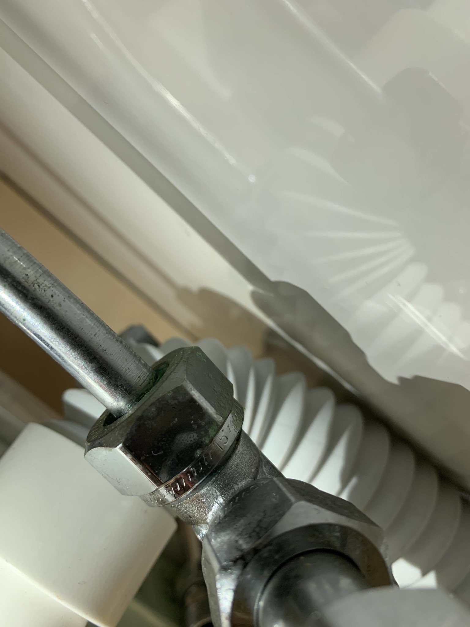

Ska byta ut våran gamla tvättställsblandare till en ny som har G 3/8 kopplingar och är lite fundersam om den passar rakt på eller om jag behöver köpa något nytt.
Muttern som idag fäster röret från blandaren står det ”15” på.

Är det här du vill koppla dina nya kran?
(Jag antar att det finns en anslutning för både kallvatten och en för varmvatten men att bara en syns på din bild.)
Det verkar vara en 15-mutter som det sitter en förminskning i. Skruva loss muttern och byt mot en Vatette dubbelmutter:
https://www.hornbach.se/shop/VATETTE-Dubbelmutter-15/7952891/artikel-detaljer.html
Sen gängar du bara på en Vatette 15xR10 (FG032053420) så har du rätt planända för din lekande G3/8 mutter på den nya blandare.

Skulle den där muttern vara en Vattete 12:a som det sitter en förminskning i så blir ditt liv mycket lätt. Då köper du bara en Vatette planadapter för 12 klämring och byter ut muttern. Plötsligt är änden just G 3/8 planände redo för den lekande muttern på blandaren:

Ja! Precis. Kanske var lite otydlig. Finns en likadan koppling för varmvatten bredvid. Vill koppla på nya blandaren högst upp på t-kopplingen som du visar på bilden.
Borde du inte också ha minikulventiler före kranen? Det är standard.
I så fall köp den där dubbelmuttern enligt ovan och Vatettes minikulventil (RSK 8547095) med rätt planända. T ex här:
