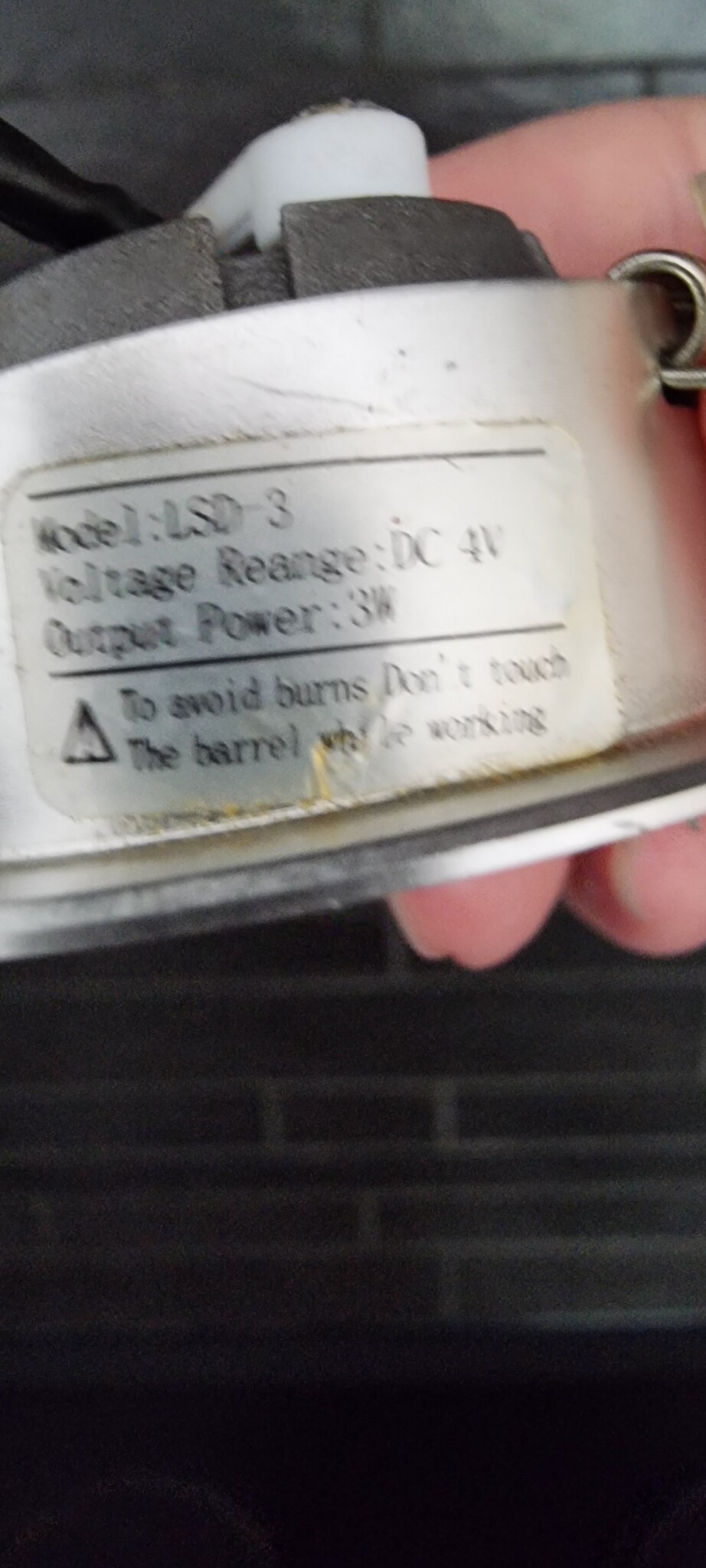

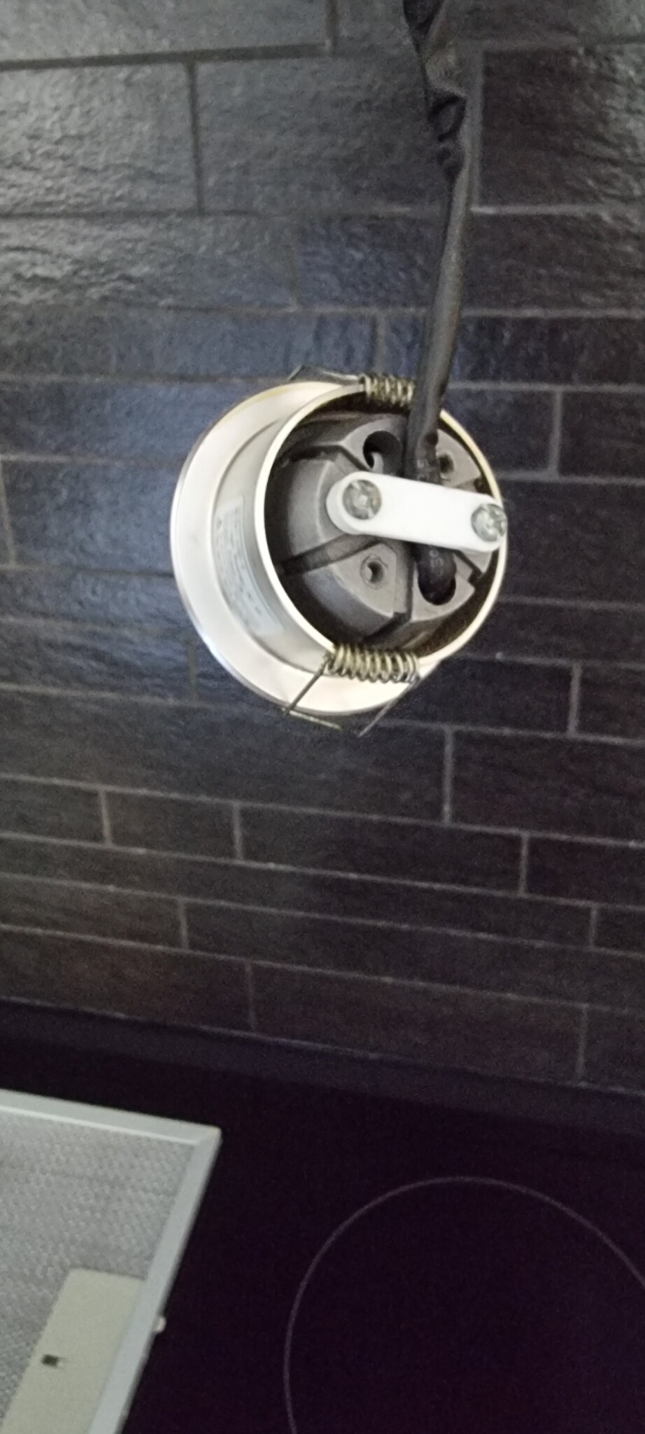

Hur byter jag denna ?? Finns 2 stycken. Närbild av en apparat med etikett som visar modellnummer "LSD 3" och spänningsområde "DC 4V".

Du måste nog öppna upp din fläkt så att du kommer åt andra änden av kablarna.
Sen måste du hitta spottar som går på 4 V och inte drar mer än 3 W, vilket kanske kan vara svårt.
kinesiska spottar!

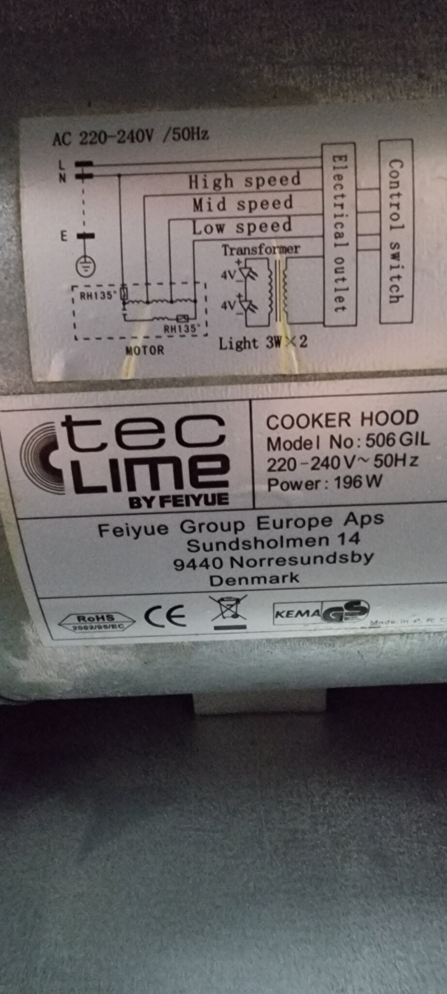

Hittar inget märke..... fotat motorn.🙈 Etikett på motor från spisfläkt, visar modellnummer 506GIL, specifikationer och elektrisk schema, utan företagslogotyp.
C cilla66 skrev:
Hittar inget märke..... fotat motorn.🙈[bild]
troligtvis en kinesisk midea ring kolla med dansken

BirgitS BirgitS skrev:
Feiyue Group Europe verkar ha gått i konkurs och finns inte mer, se här: [länk]
inte konstigt om man hänger upp verksamheten på kinaskit
många och dyra reklamationer
