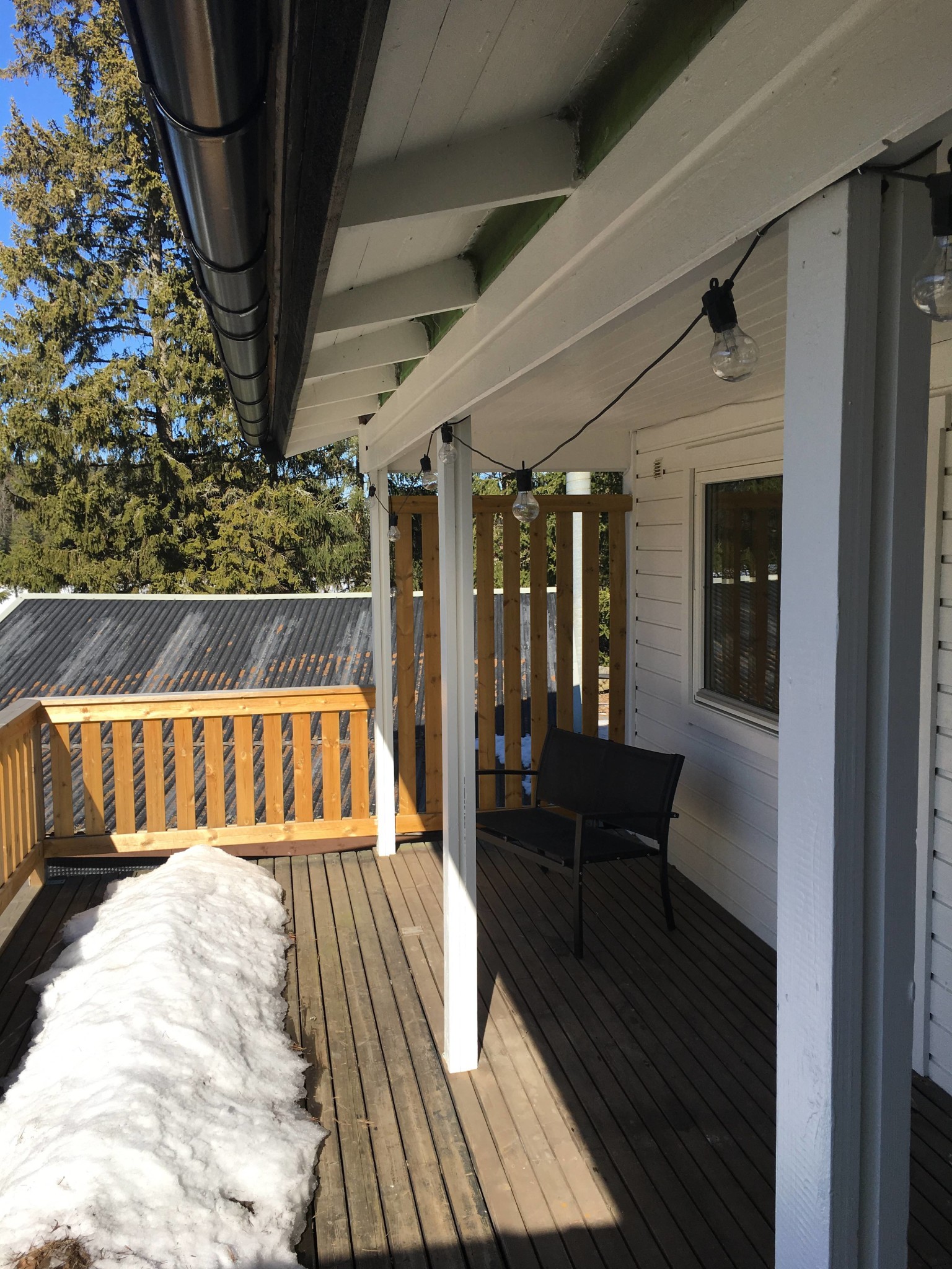

Jag skulle vilja ta bort en stolpe på vår altan för att skapa mer yta.
Nu står det 3 st stolpar med ca 2,4 m mellanrum, och jag skulle vilja ta bort mittstolpen. Då blir det ca 4,8 m mellan de 2 kvarstående stolparna. Det är plåttak på huset, och en vind med bara isolering, så det borde inte vara jättemycket tyngd.
Så frågan är alltså; kan jag ta bort mittstolpen och fästa upp en limträbalk mellan de andra 2 stolparna? Isf. vilken dimension är lämplig, och hur borde jag fästa den?

Du borde klara dig med en på 90x315.
K
Jag är ingen konstruktör, men bör man inte se över dimensionen på kvarvarande stolpar? Det blir ju rimligtvis en ökad belastning på dessa.
Sen är väl frågan hur mycket ytterväggen på huset bär upp med.
Ja jag måste ju få den att vila på de 2 stolparna på något sätt. Så frågan är om jag är tvungen att förstärka dem också, eller hur jag annars ska fästa limträt :thinking:
