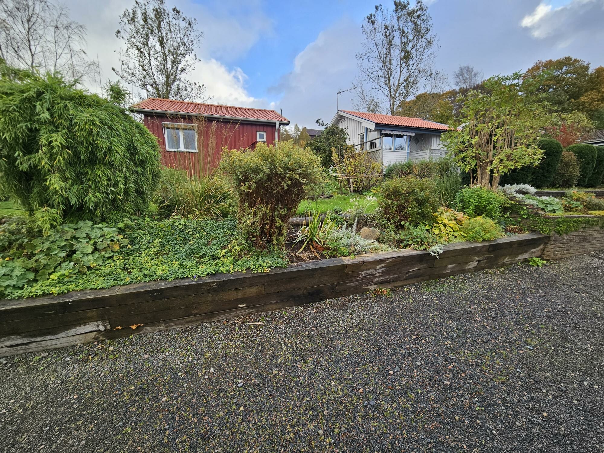

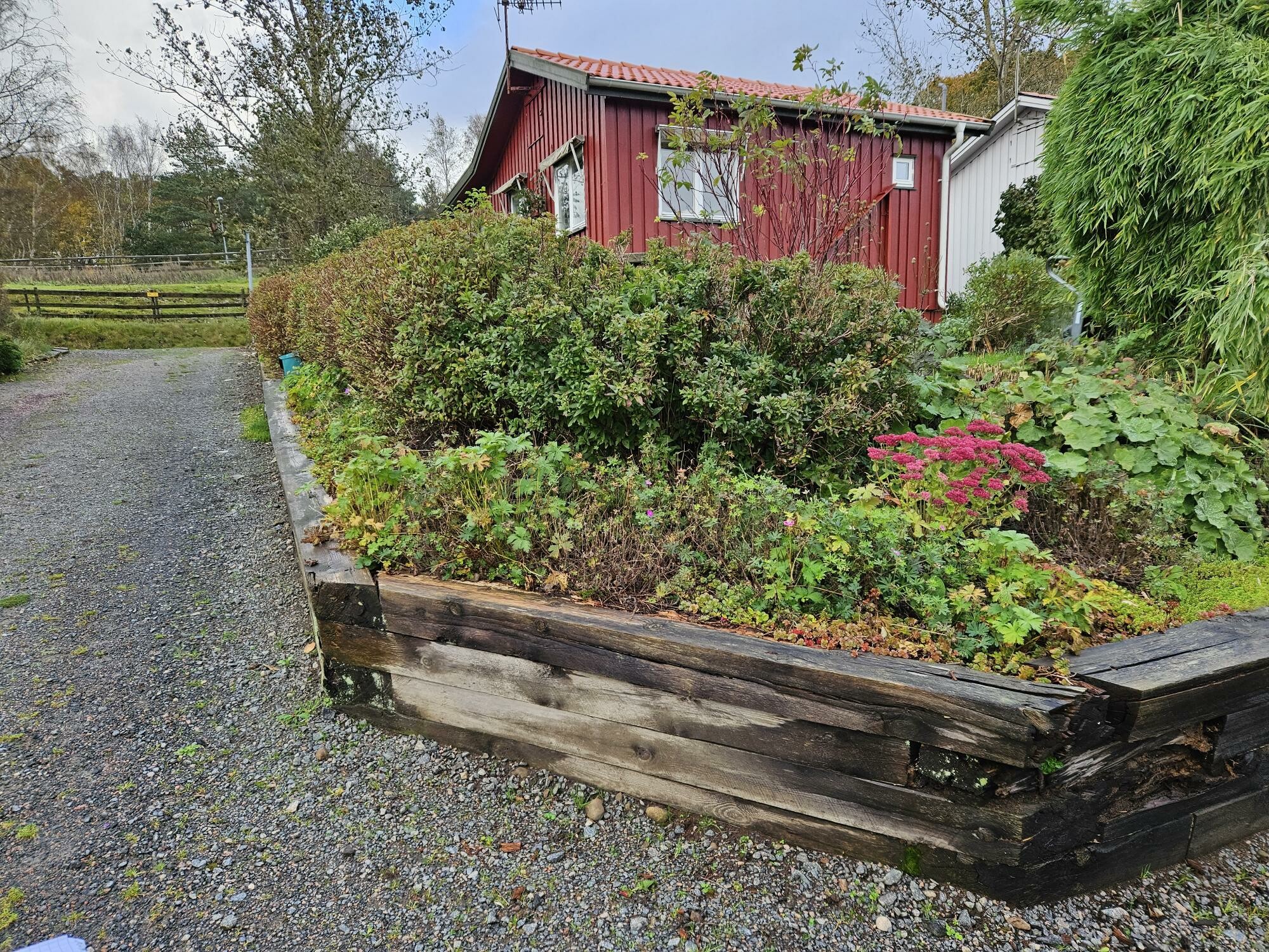

Vi har en stödmur av slipers där de flesta slipers är ruttna. Dessutom har muren börjat luta. Den är 58 cm hög på högsta stället och 45 cm på det lägsta. Ca 18 m lång.

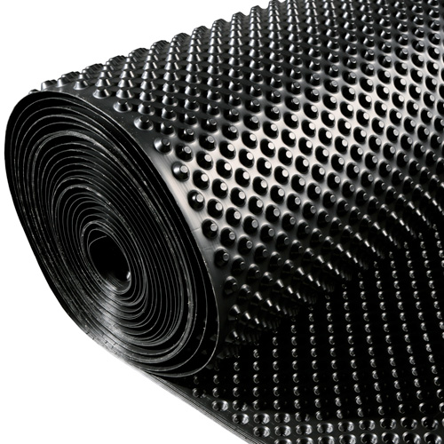

Min tanke är att helt enkelt ta bort de gamla, gräva bakom så att det blir lodrätt igen, och sedan sätta nya slipers med en sådan här duk bakom:
https://img.byggshop.se/pimages/fuk...f-f958-4736-a357-f96fddea9542.jpg?auto=format
Jag tänkte fästa nedersta raden i marken med armeringsjärn och spika ihop de övre lagren.
Kan detta funka? Eftersom det redan är en likadan mur tänkte jag att det inte behövs göra något nytt markarbete under. Den förra har hållit i åtminstone 20 år och det är jag nöjd med om den nya gör också.
Till saken hör att det är en kolonistuga med smala gångar så det är svårt att ta in tunga fordon för att leverera mursten, grus mm så att mura med sten av något slag blir ett alldeles för stort projekt.
  • Lutande stödmur av ruttna slipers i en trädgård med växter och hus i bakgrunden.
  • Lutande stödmur av ruttna slipers vid kolonistuga med växtlighet ovanpå.
