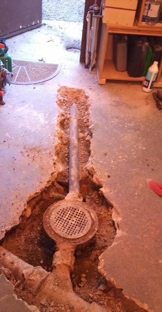

Hej håller på att byta alla avloppsrör i källaren, och stött på ett problem.
Tanken är att byta ut allt till plast, rör och brunnar. Men var hittar man en sådan här brunn i plast. Vattnet rinner igenom den från en spygatt utanför garagedörren. Har bara sett brunnar som gett 32 mm rör som alternativ, men det vill jag inte gjuta in i källargolvet skulle vilja upp till 75 mm eller åtminstonde 50 mm.

Jag misstänkte att det var så, då är det väl bara att hitta på något bra sätt att göra det på. Dräneringen längs väggen på vänstersida på bilden är ej om gjord, så man får väl försöka att få det åt det hållet. Har dock inte tänkt att göra det just nu. Men man får väl göra någon tillfällig lösning så länge.
Ja, detta är ju ett dilemma i många svenska hem! Man bilar upp brunnen i gillestuga/garage och upptäcker att den har ett extra tillopp... Om det nu inte finns någon dränering att tillgå vad gör man?
För att undvika att vatten rinner in i källaren kopplar man ihop allt som det var förut! Det funkade fint med gjutgärn och det kommer att fungera lika bra med plast.
Och på frågan om det är korrekt kan man ju undra vad man ska göra för att få det korrekt??? Gräva en ny dränering runt huset bara för du tänkt byta golvbrunn? :x
