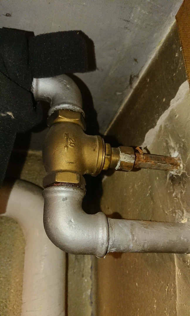

Har en vattenutkastare som jag skulle vilja byta ut då den börjar bli kärv. Sen skulle jag vilja ha in en avstängningsventil invändigt för att slippa eventuell okynnestömning.
Utloppet är ju på nedre ledningen och ventilen går ut genom väggen ovanför. Borde ju gå att byta ut mot en kulventil tänker jag och dra in en ny utkastare nertill. Hurdant komplicerat jobb kan detta vara? Har, inte gjort några större VVS-jobb mer än att koppla på och av ett befintligt vattenelement och vridit av ledningar som ändå skulle proppas. Tänker om man törs g e sig på detta själv eller anlita en VVS-tekniker?

Det mest komplicerade är att få loss delarna.
Se till att ha två kraftiga & bra rörtänger.
Vi hade två liknande utkastare, delarna satt väldigt hårt i varandra.
Har sett många vattenutkastare från 60-talet som är uppbyggda på det där stuket.

Men allvarligt talat, jag gjorde jobbet själv och hade ändå en totalrenovering framför mig, så då var det ju inte så mycket att fundera på. Ska man ta hjälp med jobbet riskerar det ju att springa iväg kostnadsmässigt och då kanske man får reflektera över vinsten. Det föreligger ju ingen hälsofara direkt.

Hälsofara tror jag nog inte, men du har nog rätt i att det kan springa iväg i kostnad. Det enda är att min andra hälft tror att det kan bli fel och ge vattenskador och försäkring som inte täcker upp.

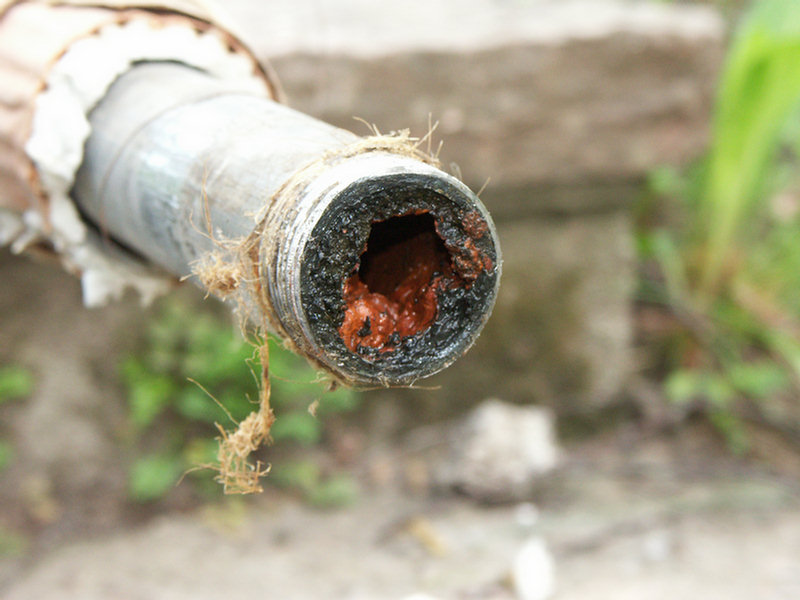

Är ju frågan om man lyckas knäcka rören så det blir läckage på andra ställen. Om de nu är så pass gamla..
