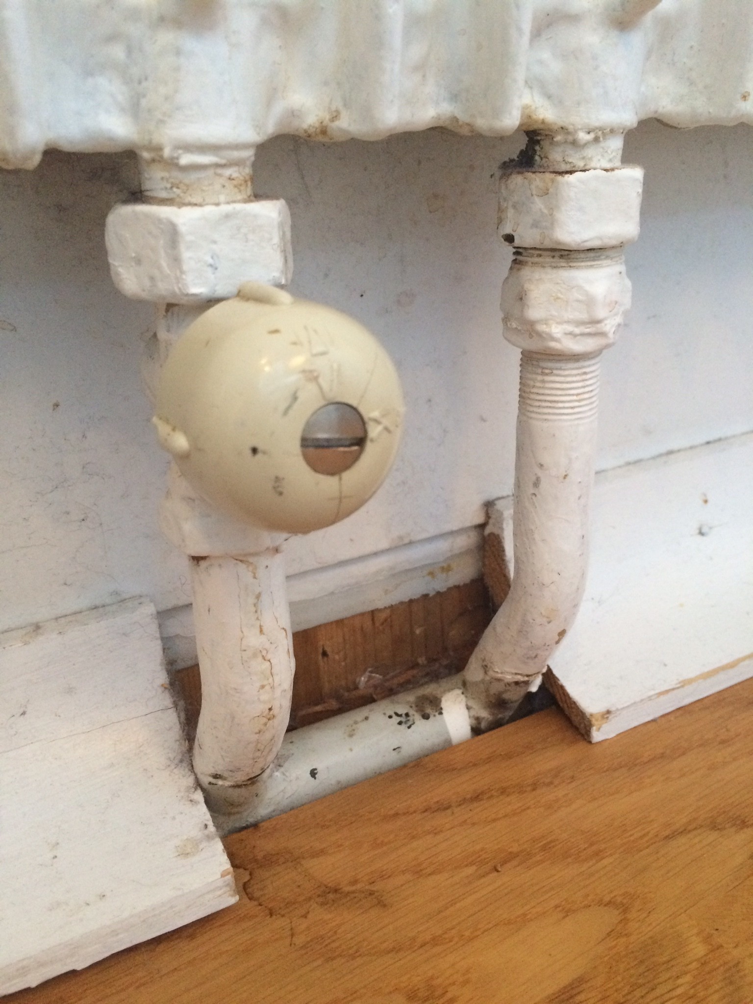

Nästa vecka ska vi byta till en ny fjärrvärmeväxlare och nu har vi sett över hela värmen i huset.
Vi har idag gamla ventiler till elementen. Man kan nog bara ställa av och på och när man vrider på dem så läcker de...
Nu har jag tänkt att det kan vara smart att byta till termostater istället. Tänkte passa på innan de byter hela växlaren då jag kan tömma systemet i förväg och göra termostatbytet själv och så får rörfirman som byter växlaren luft och se till att allt funkar.
Du får räkna med att betala extratid om du vill att rörfirman ska fylla hela systemet samt lufta alla radiatorer. I vanliga fall stänger dom bara ventilerna i närheten av befintlig central och ansluter sen den nya. Själva värmesystemet töms aldrig.
Du kanske får hem en firma som löser det utan gnäll men räkna som sagt inte med det.
