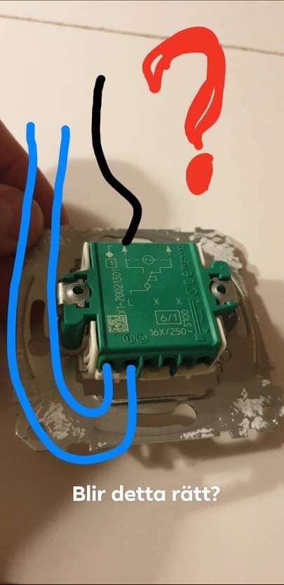

Jag har tänkt byta strömbrytare och uttag i huset som är byggt -64. Den dragna elen är lika gammal. Jag har fastnat för Schneiders serie exxact. Gillar verkligen utseendet på deras brytare och uttag!
Nu till några frågor.
Byter man ut kopplingsdosorna för att kunna installera en schneider brytare?

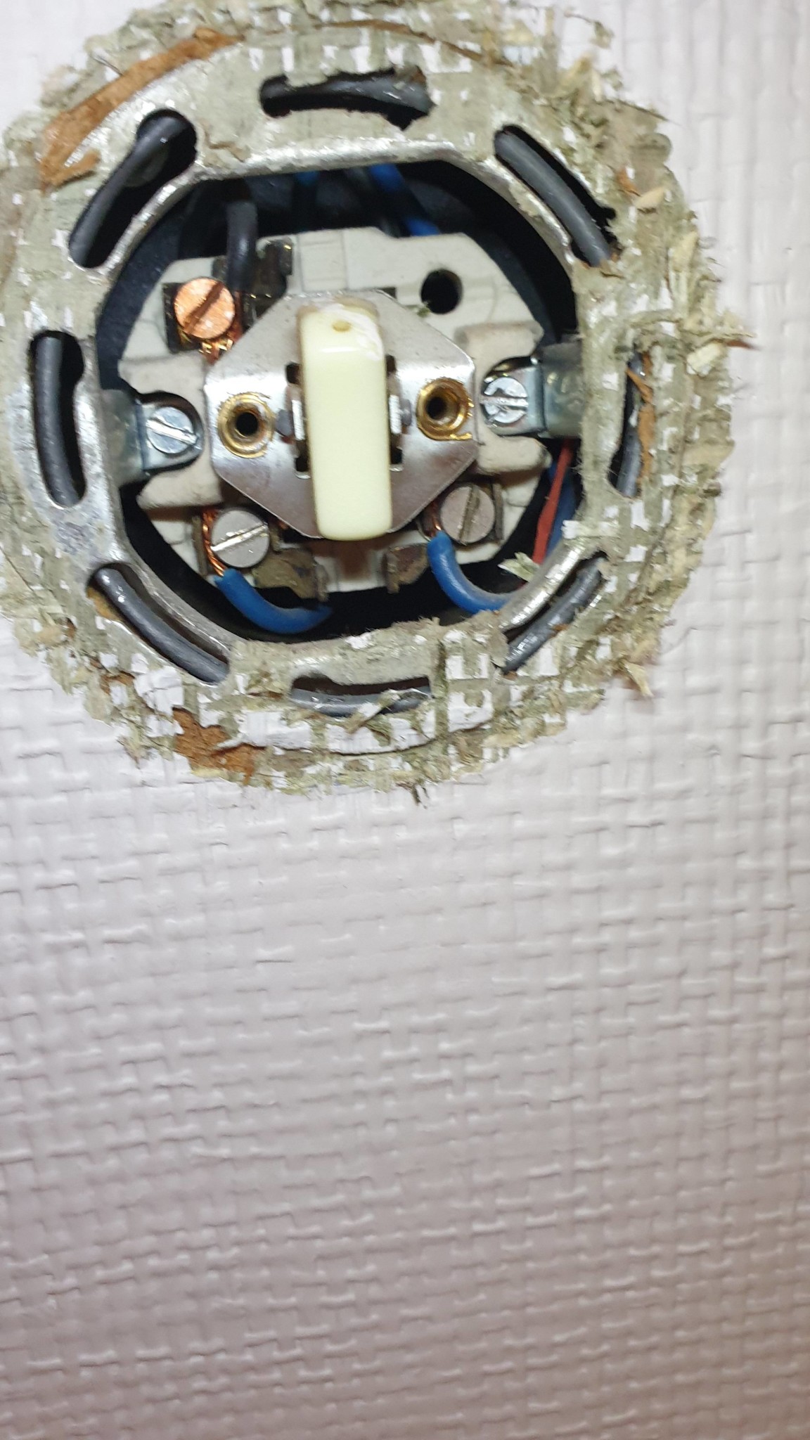

Idag sitter det några svarta dosor som är spikade i reglarna.

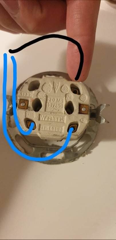

T.ex. denna strömbrytare går till en taklampa som även kan brytas på en annan plats i rummet så detta är väl en såkallad trappbrytare.
Men hur skall detta kopplas om man byter till en Schneider?
Det är 3 kablar, en svart och 2 blå.

Bästa svaret
Man byter inte apparatdosorna (som är dosorna där apparaterna, strömbrytarna, sitter). Kopplingsdosor sitter högre upp på väggen och dem ska du inte in i.
Din föreslagna koppling är fel. De blå ledarna är mellantrådar och den svarta är antingen fas eller tändtråd. Du kopplar svart till L och de blå till varsin pil.
