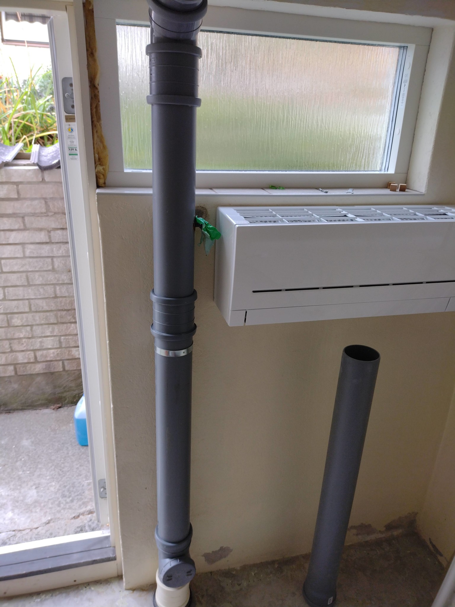

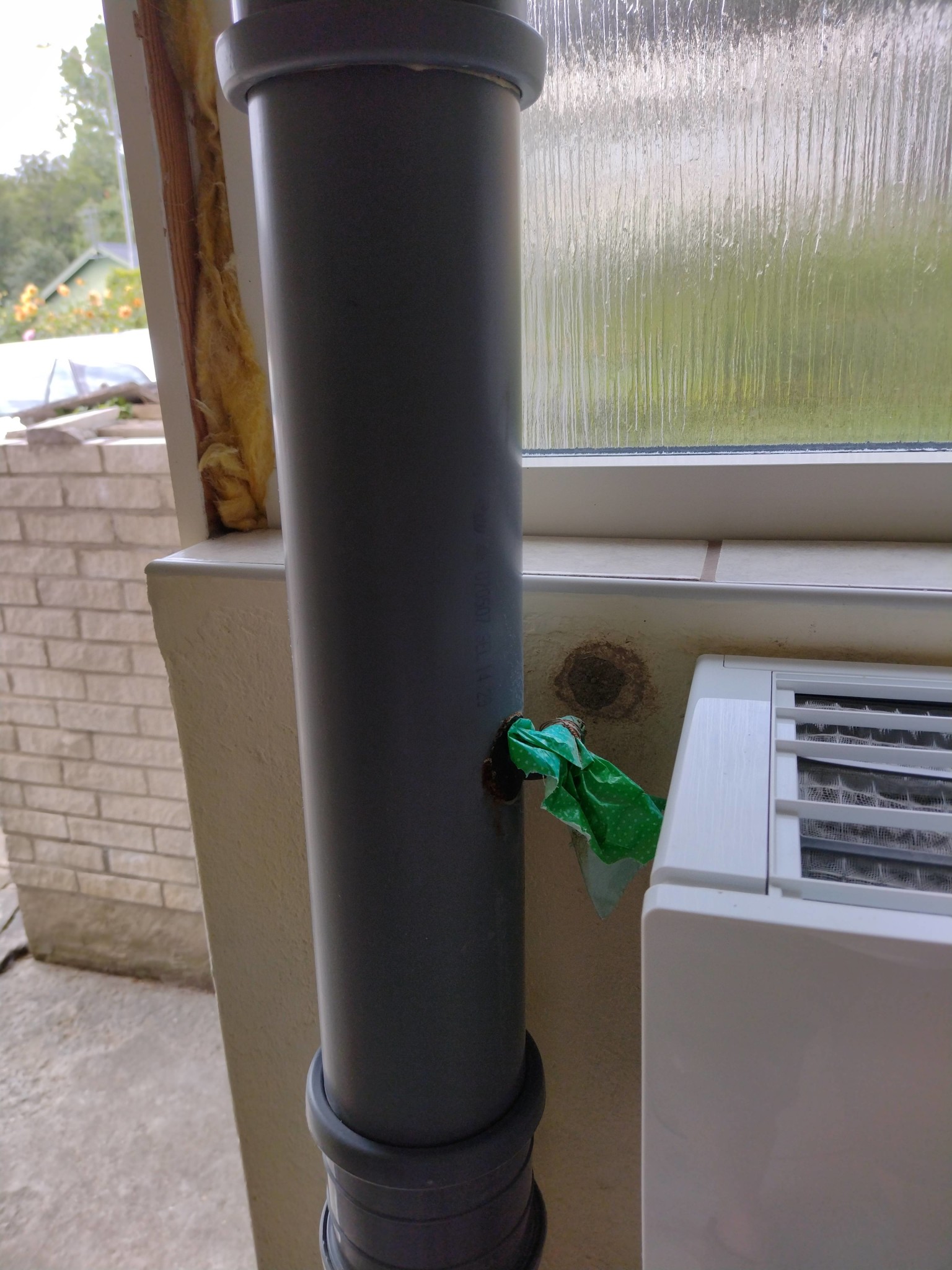

Håller på att fixa till en källaringång. Genom rummet går ett avloppsrör..se foto. Tidigare hade vi ett tillopp där ett vinkelrör är ..fotot som visar grön plast. Har köpt nytt 110mm rör att ersätta med .då det läcker vid inkoppling med vinkelröret. Har en tanke att kapa befintligt rör på sned den ( 'diagonalen') så kopplingsmuffarna, ? blir fria..lr iaf lättare att lossa.. de går att vrida på .men inte skjuta varken upp lr ner.. tänker jag rätt?

Du kommer att behöva en skjutmuff, alltså en muff utan stopp i mitten för att få ihop det igen.
Om muffarna som sitter där inte går att rubba så är de av typen dubbelmuff, alltså med stopp i mitten. Alltså måste rören monterats ihop medans det var öppet uppåt eller neråt.
Hur du tar isär det gamla har ingen betydelse. Enklast är väl att kapa bort sådär en decimeter av röret, så är det lätt att dra isär. Förmodligen går det att lirka isär det efter bara ett kap också om man vill.
Men innan du gör det, skaffa en skjutmuff och glidex (smörjmedel för rör). För att det ska bli bra med en skjutmuff, var noga med att grada rörändarna, och smörj ordentligt när du trycker på muffen på röret. Eftersom en skjutmuff saknar stopp så är det också smart att rita ett streck en halv mufflängd in på röret så du vet var den ska sitta när du trycker upp den på det gamla röret.
