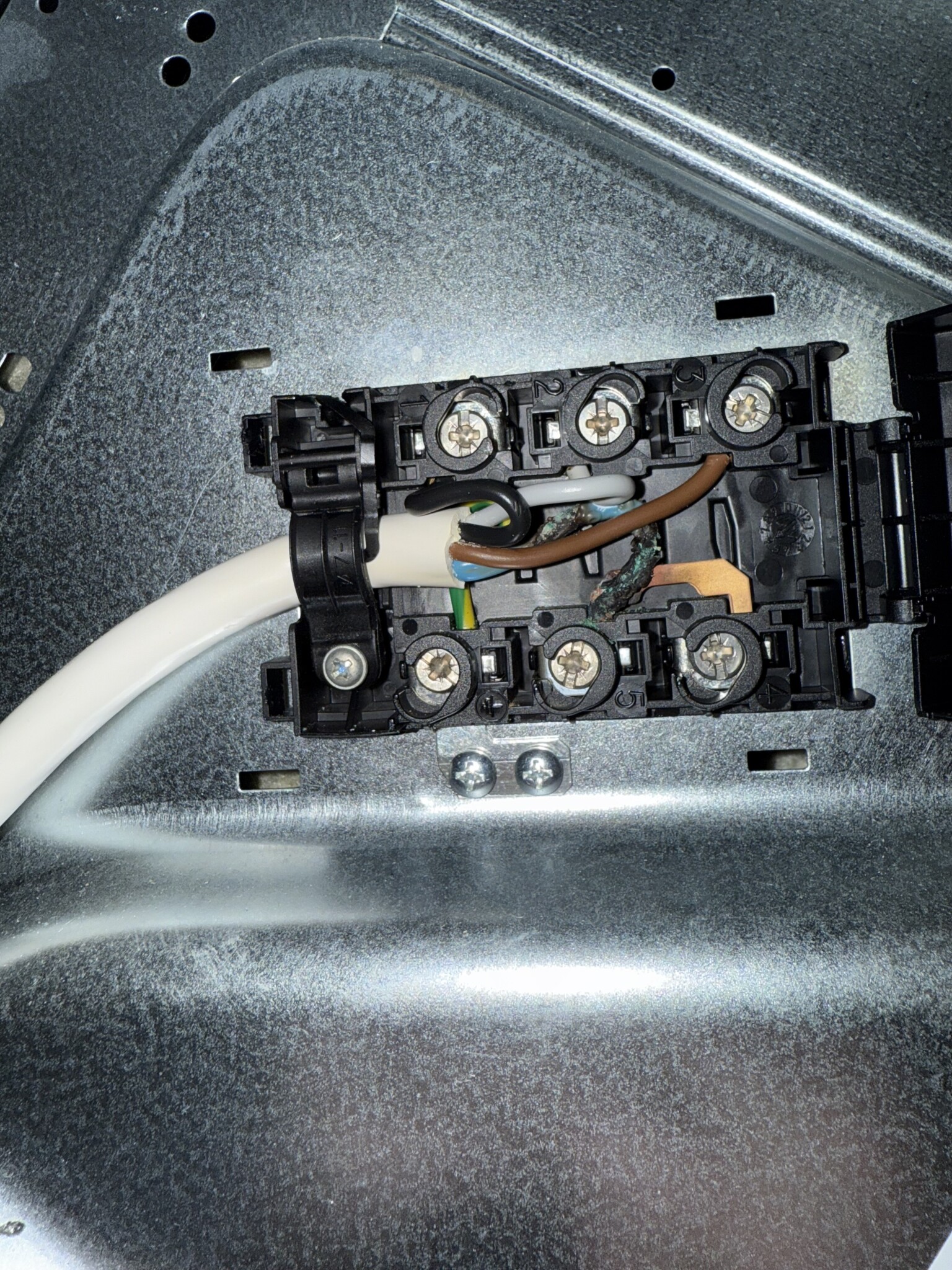

För ett tag sen slutade två plattor på spisen fungera. Då ugnen och två plattor fortfarande fungerade gjorde vi ingen noggrann felsökning. Kollade proppar etc men där var det inga problem. Sen började de fungera igen, och sen slutade de fungera igen.
Till slut kollade jag bakom spisen då jag först trodde det kanske var någon glappkontakt.
Då såg jag att en sladd såg bränd ut…
Det finns ju såna sladdar att köpa på Clas Ohlson, så tänkte bara köpa och byta, men kan det vara någon annan risk? Den lilla kopplingen mellan 4-5 ser aningen bränd ut också, måste jag byta den med?
Kan det vara något fel med spisen som gjort att sladden brändes från första början?

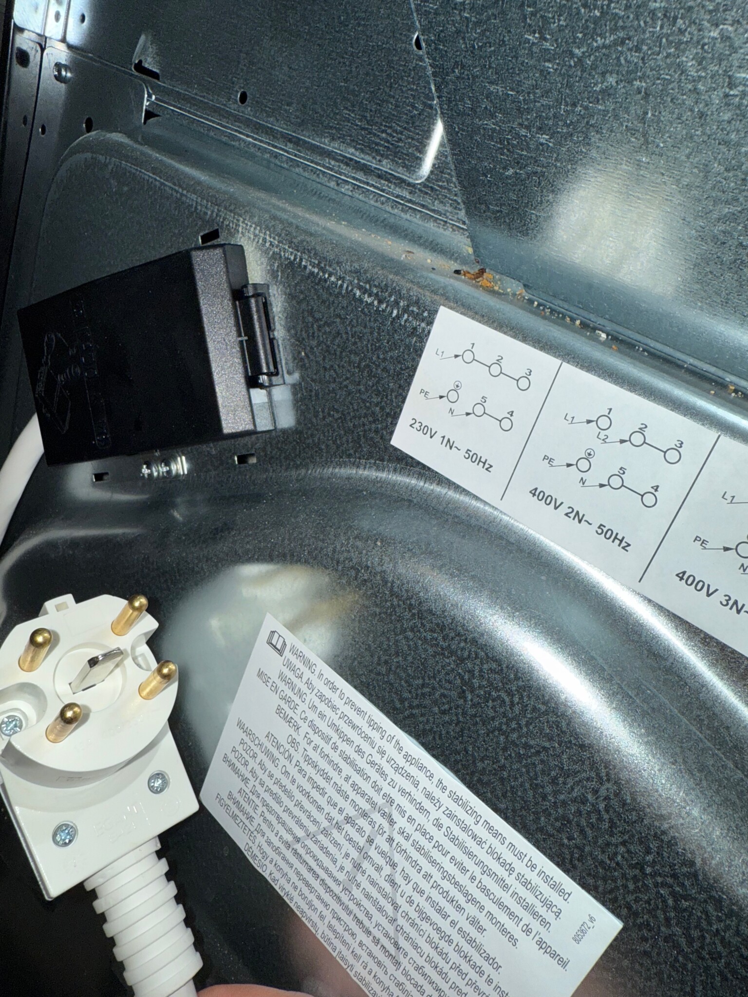

  • Elektrisk anslutning bakom spis med bränd kabel och koppling, potentiell orsak till funktionsstörning enligt inlägg.
  • Eluttag och elkabel bakom en spis, med märkningar för elkopplingar och en varningsetikett synliga. Kabeln verkar bränd vid kontakten.
Förmodligen glappkontakt. Du behöver inte köpa en ny sladd. Det räcker att klippa av den en dm och kontaktera om.

Ser ut att vara nollan som glappar.

En långsökt förklaring skulle kunna vara att nån satt ett perilexuttag i en lägenhet med endast en fas...
13th Marine
Det är 3 fas.
Om ni kollar noggrant på bilden(kanske inte är helt tydligt), den som går mot koppling 5, så är den smält/bränd. Köper nog hellre en ny sladd än mixtrar för mycket med den gamla
Skrev lite fel där uppe också, men det är kopplingen mellan 5-6 som är aningen bränd också. Kanske lika bra att köpa ny sån också?
Men om sladden (nollan) är smällt, det är ingen risk att den är förstörd inne i vita höljet också?

Lossa hela den svarta plinten och se hur det ser ut innanför.

Om du kapar bort några cm av kabeln, så har du garanterat frisk kabel. Den har blivit överhettad vid kopplingsplinten, troligen är dte bara det vi ser som har smält, men det finns risk att isoleringen även någon cm in under den vita manteln har fått värmeskador. Om inte annat så är det svårare att skala bort smält isolering när du skalar tråden för ny amslutning. Så det är bra om all skadad kabel kapas bort. Men det handlar som sagt bara om max. några cm.
Det skulle vara en annan femma om kabeln som helhet hade utsatts för kraftig överström, så att hela kabeln hade börjat smälta. Men sådant skyddar säkringarna i centralen mot.
Dilato
Om man funderar över vad detta beror på, så är svaret med minst 90% säkehet att kopplingen har glappat.
Men rent teoretiskt (väldigt osannolikt) så skulle det kunna vara en felkoppling i systemet.
OM det inte är "ritkig" 3 fas. Spisen skall matas av 3 faser som kommer frfån de tre OLIKA inkommande faserna från elnätet. Om någon har kopplat fel, ex i elcentralen så den matas med 3 fasledare, men som kommer ifrån samma matande fas från elnätet. Då får man inte fördelen med fasvridningen mellan faserna, och nollan kan bli överbelastad. Vid korrekt 3 fas med ex 3st 16A faser, så blir strömmen i nollan aldrig högre än 16A. Matar man med samma fas 3 gggr, så kan strömmen i nollan bli 48A.

Det är en villa med 3-fas, så där är det lugnt.
Vi köpte huset för 2,5 år sen och den har fungerat bra innan. Tidigare ägaren renoverade köket nångång 2017-2019 så ”relativt” ny ugn.
Ska kolla bakom svarta dosan när jag får tid senare idag
Det kan ändå vara felkopplat så uttaget inte matas med tre olika faser. Men det är som sagt vara ganska låg sannolikhet.

Som sagt, att det är en villa med säker trefas matning gör ju felet med "samma fas" näst intill otänkbart.
Och under alla omständigheter så är en "vanlig" glappkontakt det absolut mest sannolika här.
