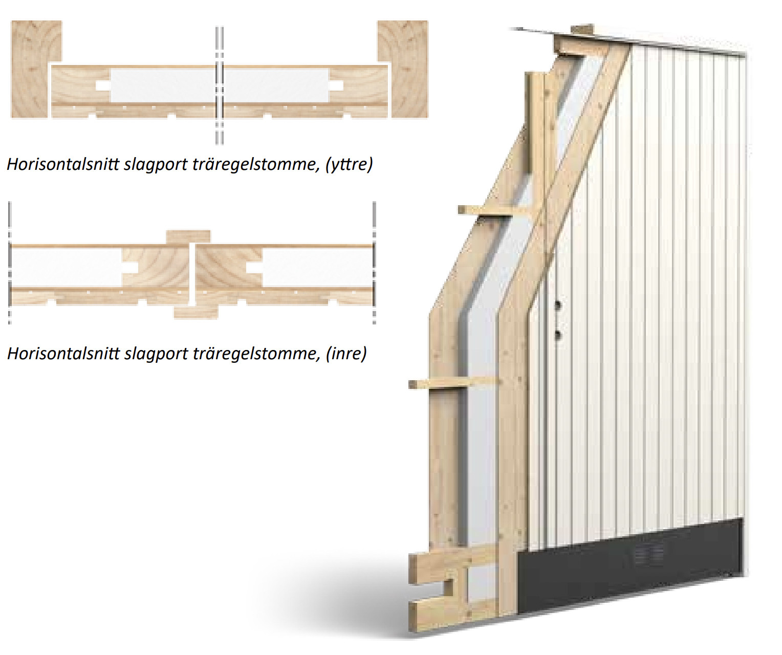

Jag ska byta ytterpanel på en äldre slagport för att fräscha upp den, idag är panelen spikad direkt på reglarna, med isoleringen alltså direkt bakom panelen (utan något vindskydd).
Jag tänker sätta plywood som vindskydd och sätta panelen på plywooden, min fråga är då om det behövs läkt för att få ut panelen en bit och skapa luft mellan plywood och panel?
När jag tittar på Edsbyportens konstruktion som exempel så verkar de sätta panel direkt på plywood så som jag tänkt, så jag lutar åt att göra likadant, men blev lite fundersam...
Vad tror ni?
Två sektioner visar horisontalsnitt av en slagport i trä med ett exempel på monterad ytterpanel.
