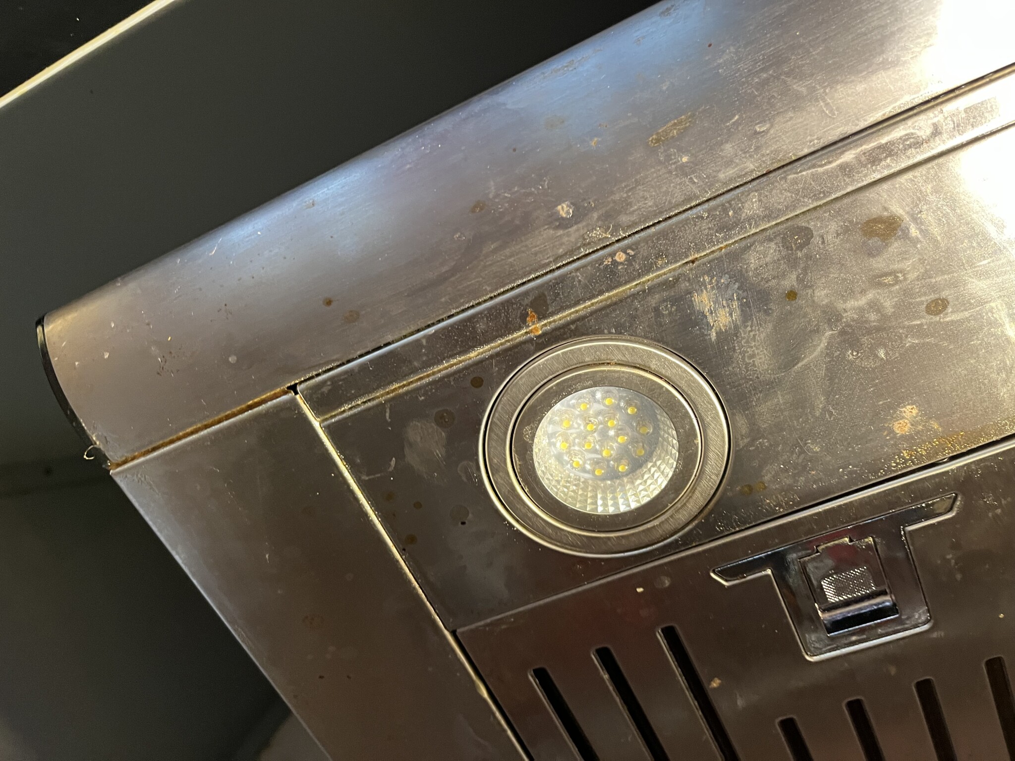

Kan man bända loss lampinsatsen, eller måste man plocka ned fläkten och göra det inifrån?
  • Inbyggd lampa i en rostig fläkt, del av diskussion om att ta loss lampinsatsen.
ser ut som de jag har också, petar loss inre ringen med liten mejsel
Snarare yttersta ringen.
Ibland är det meningen att man ska ta hjälp av en sugkopp på glaset och vrida loss. Kan vara värt att prova.
Jag trodde att jag kunde lossa med en sådan sugkopp. Den går bra med annan sorts lampa.
I mitt fall måste man med en mycket smal mejsel bända loss hela paketet med sammanhängande elkabel.
