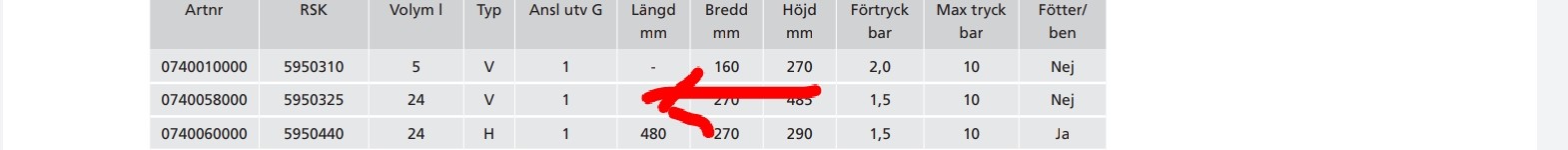

Googlade och fann att Buelco 24 också har R25 :
Tabell med hydropressers specifikationer och en markering på R25 modellen.
